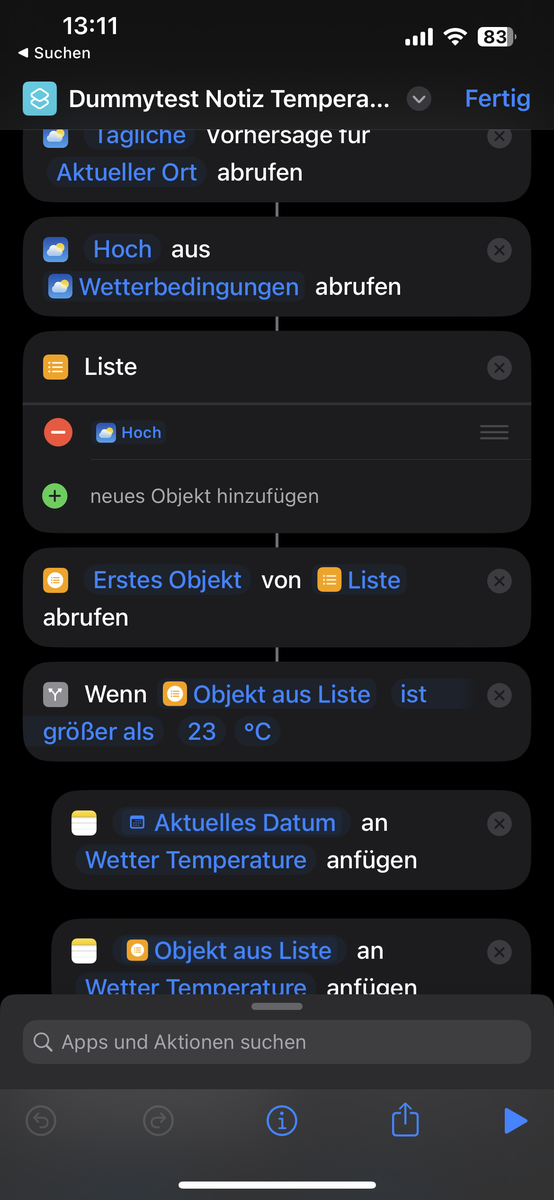

Habe das gleiche Problem. Letztes Jahr hatte eine Kombination aus Liste und Verschachtelter Wenn Abfragen und Temperatur noch Funktioniert.
Also Kombi aus Sonnenschutz Automation und https://smartapfel.de/rollos-auf-sonnenseite-schliessen/

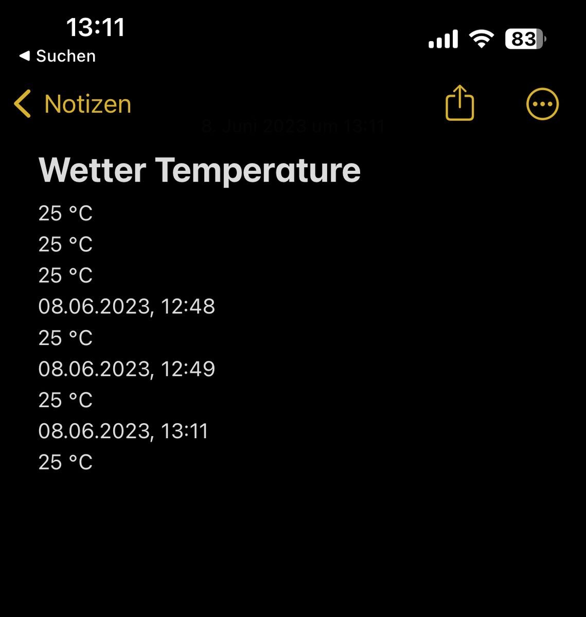

Jetzt gehts nicht mehr. Ich habe gerade testweise eine Temperatur Abfrage mit nem dummyswitch neu angelegt und beobachte
Diese Automation funktionierte letztes Jahr sehr zuverlässig.
In den Kurzbefehlen ist es immer noch problemlos möglich, sich die Hochs der Wetterbedingungen in die Notizen zu schreiben.
Aber als Automatisation für das Schließen der Rollos funktioniert es einfach nicht mehr in Homekit. Was mache ich falsch? Ich habe natürlich "Aktueller Ort" und meine präzise eingegebene Adresse versucht - klappt beides nicht.
