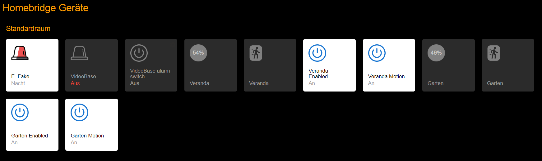

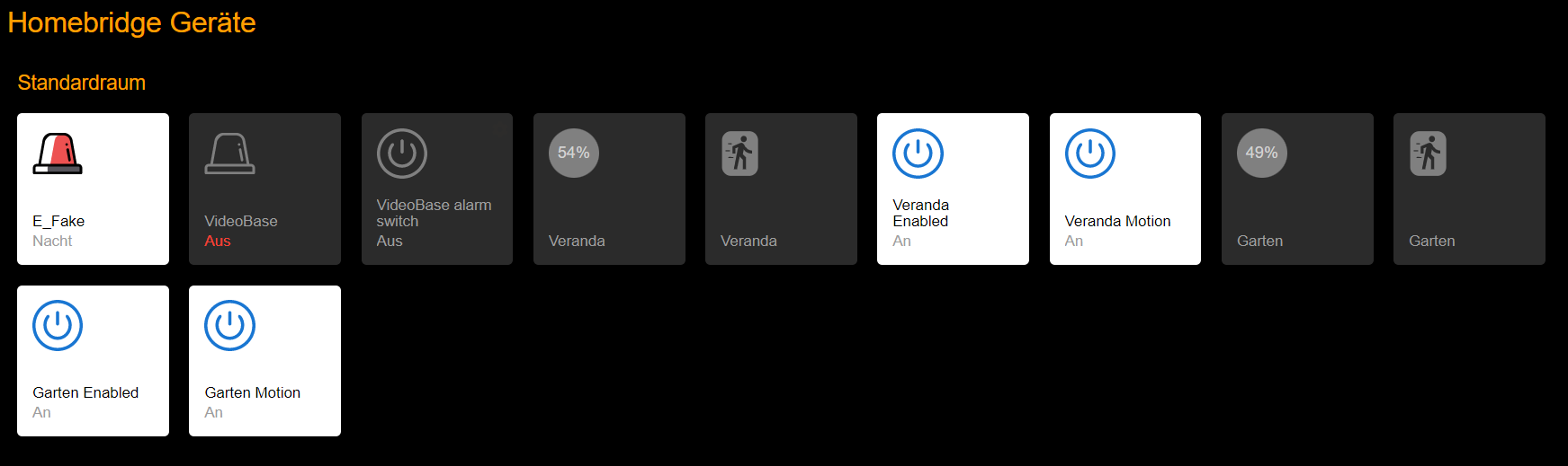

    um die Daten meiner Kameras aus Homebridge in ein anderes System (hier Openhab 3) zu übergeben, habe ich das Plugin "openhab2-complete" installiert. Es geht mir hier nicht um Videostreams, sondern um das Schalten (und Anzeigen) von Zuständen, z.B. "aktiviert", "deaktiviert" etc.
    Ich habe in der Plugin-Config eine "plattform" und "accessories" erstellt. Dies führt nun dazu, dass mir unter "Geräte" in der Homebridge ein neues Gerät angezeigt wird.
    Es wird mir nun also die "echte" Kamerabasis mit zwei Kameras und deren Zuständen angezeigt, sowie eine virtuelle Basis (hier E_Fake genannt) ohne weitere Informationen.
    Diese virtuelle Basis kann ich schalten (auch von außerhalb / Openhab 3). Allerdings bewirken die Änderungen nichts an den "echten" Kameras, sondern betreffen offensichtlich nur das (von mir mit dem Plugin erstellte) virtuelle Gerät.
    Wie bekomme ich die Verknüpfung zwischen Plugin und echtem Gerät hin? Oder habe ich hier ein grundsätzliches Verständnisproblem?
