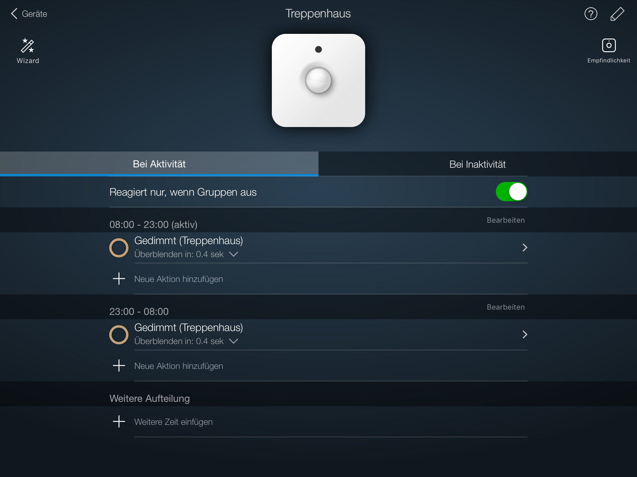

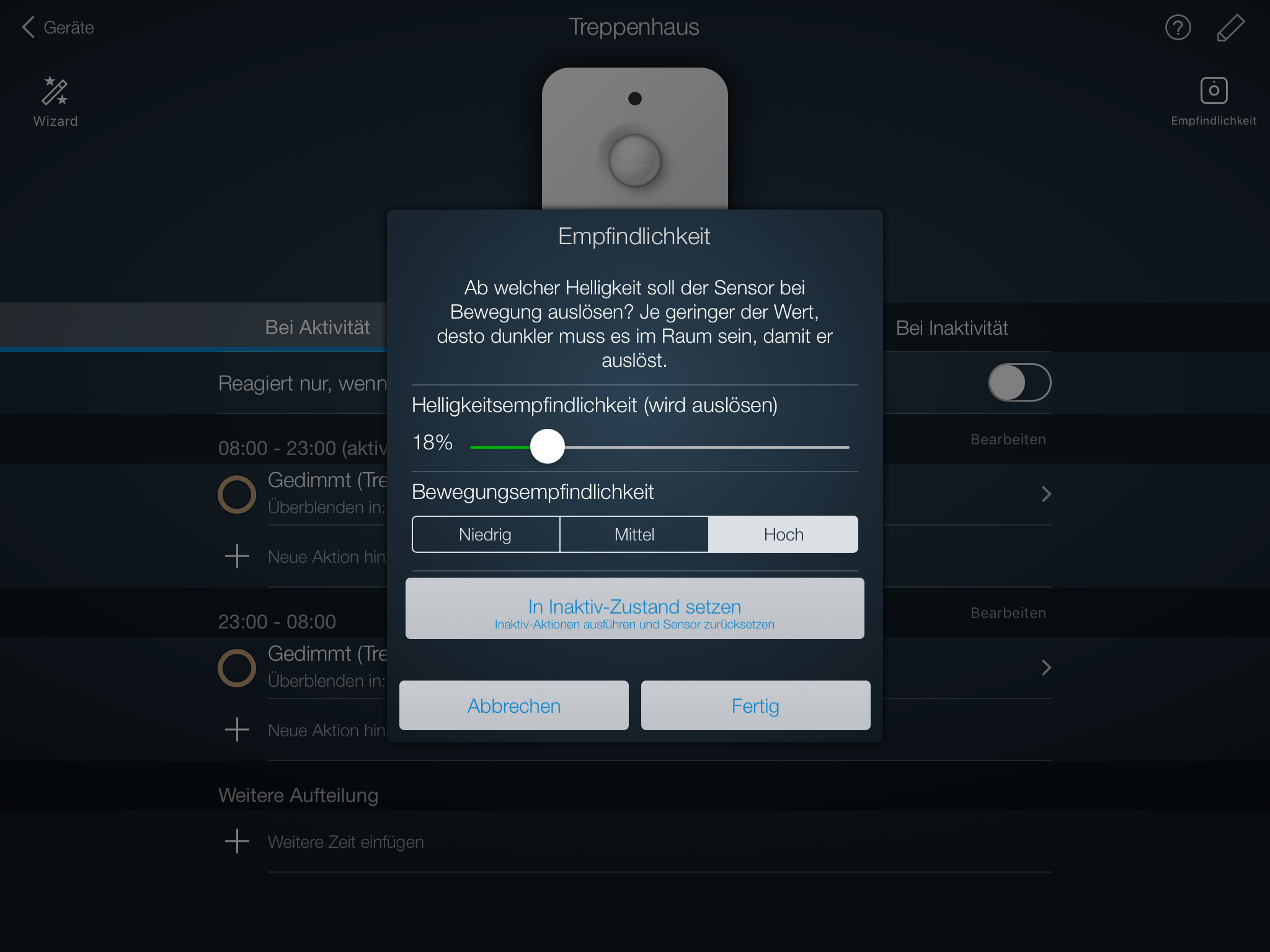

Damit das Licht an bleibt, muss der Sensor deaktiviert werden. Er schaltet dir sonst immer nach eingestellter Zeit das Licht aus. Stelle den Schalter auf an, so wie auf dem Bild.
Bei mir bleibt das Licht an bis ich es ausschalte und der Sensor reagiert nachher wieder auf Bewegung.
Bei mir tut sich nichts. Hast du auf Zurücksetzen und Inaktiv gedrückt?
Habe die IConnectHue auf dem iPad. Werde es morgen probieren.
Hab IConnectHue nicht auf dem iPhone, gab es nicht. Oder habe ich das übersehen?
Der Sensor hat meines Wissens die höhere Priorität. Deshalb schaltet er deine Lampe aus. Oder ist er Komplet auf ohne Aktion geschalten?
