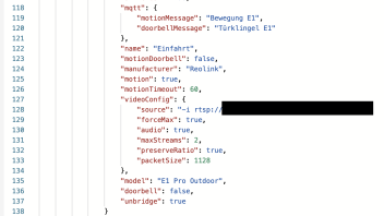

    Wie kommst du auf die Zeile?
    "localhttp": false,
    Die ist durch die automatisierte Config entstanden.

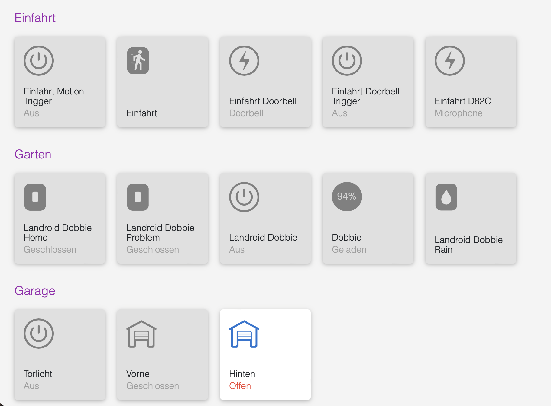

    In der Geräteübersicht der Homebridge tauchen sowohl Doorbell Trigger, als auch Motion Trigger und Doorbell als Schalter auf. Warum diese nicht "automatisch" an Home weitergegeben werden, weiß ich dank dieser Antwort übrigens immer noch nicht.

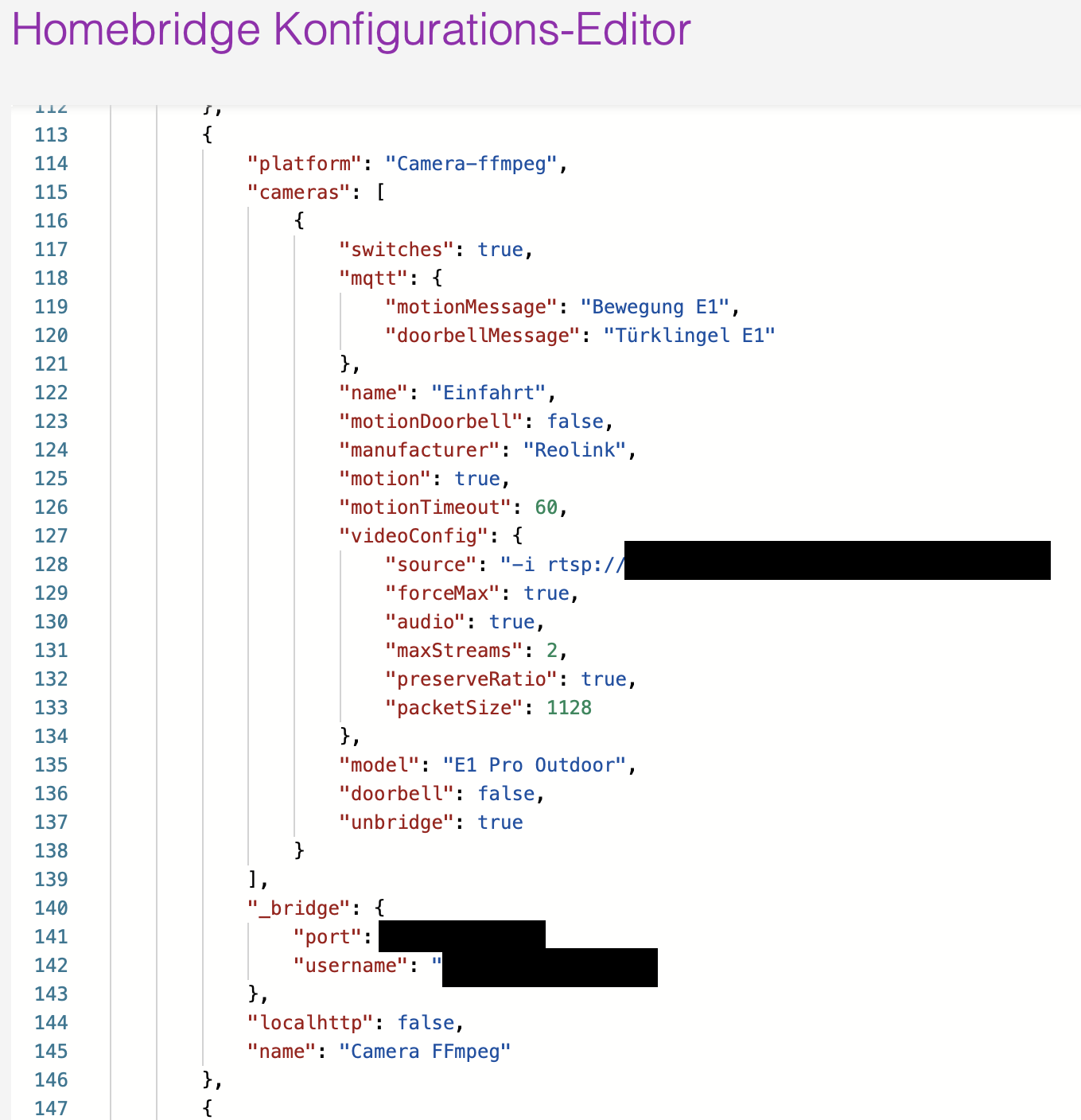

    Sorry, das war noch ein Foto einer älteren Config.
    Es spielt keine Rolle, ob Doorbell an oder aus ist. Es wird gar nix an Home übertragen...

    Sowohl die Homebridge, als auch ffmpeg und iOS sind auf dem neuesten Stand. Die Buttons "Motion" und "Doorbell" sind sowohl in der Home-App, als auch in der Geräteübersicht der Homebridge sichtbar. Löse ich den Motion Träger manuell in der Geräteübersicht aus, funktioniert die Automation.
