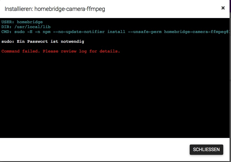

wenn ich im Browser versuche zu installieren bekomme ich folgende Meldung:
Hast du die Forenanleitung genutzt, um deine Homebridge zu installieren? Dann lies noch mal die Stelle, wo es um /etc/sudoers.d/homebridge geht.

Deine Fehlermeldung sagt aus, dass der User homebridge ein Passwort eingeben muss, um den Befehl npm zusammen mit sudo benutzen zu dürfen. Was bedeutet das?
Im Grunde gibt es zwei verschiedene Usertypen auf Unix- und Linux-Maschinen. Ob Linux oder MacOSX, aber auch Android, iOS, tvOS und iPadOS, verwenden Unix- oder Linux-Systeme, und für alle gilt diese Regel. Ebenfalls für jede Spezialhardware mit Unix-Betriebssystemen. Ich weiß nicht, ob Betriebssysteme wie Solaris (Sun) oder AIX noch eingesetzt werden, aber es gilt auch für die.
Zwei Usertypen. Der eine darf alles: jede Datei verändern, löschen, duplizieren, lesen und schreiben. Er darf jederzeit mit unbedachten Handlungen das System ruinieren. Er darf die Festplatten löschen oder auch Fehler bereinigen, und das auf dem ganzen System. Er darf jedes Programm starten. Er darf jeden Port benutzen. Dieser User wird root genannt. Er ist der super user. Das Passwort für diesen User haben daher nur wenige.
Der andere Typ darf fast nichts. Er darf zwar fast alle Programme starten, aber er darf nur an sehr wenigen Stellen im System Dateien schreiben, und schon gar nicht darf er außerhalb dieser Stellen etwas löschen, verändern oder "verbessern". Er darf nur an ganz bestimmten Stellen im System Software installieren. Er darf nicht mal die Ports 1-1023 nutzen. Die User wurde früher von den arroganten Administratoren luser genannt (ein Kunstwort aus den Begriffen User und Loser), sagt man aber heutzutage nicht mehr, weil nicht pc. So einer darf nicht mal den Rechner ausschalten.
Linux- und Unix-Systeme haben immer einen root, der alles darf, und viele User, die fast nix dürfen. Einer dieser User heißt pi, ein anderer nach der Installation der Homebridge homebridge. Was dürfen diese unprivilegierten User auf dem System anstellen?
Sie dürfen Dateien schreiben und löschen in den Verzeichnissen /tmp und /home/<username>, also beispielsweise /home/pi oder /home/homebridge. Sonst nirgendwo. Letzteres Verzeichnis wird Home-Verzeichnis genannt, da landet man nach dem Login, und jeder User darf nur in sein eigenes Homeverzeichnis schreiben. Das Betriebssystem Raspbian nimmt's nicht ganz so genau und lässt es zu, dass alle User in das Homeverzeichnis der anderen User schauen können, was privatsphärisch ein Mist ist, aber es soll uns auf unseren Homebridge-Dingern egal sein.
Der User homebridge darf sogar noch in ein anderes Verzeichnis neben /tmp und /home/homebridge schreiben, nämlich nach /var/homebridge. Wenn der User homebridge ein Programm startet, dann läuft das mit den Rechten des Users homebridge, und seine Rechte erlauben es ja nicht, woanders hinzuschreiben als nach /tmp oder /home/homebridge. Daher gehört das Verzeichnis ihm. Dort legen das Programm homebridge und alle seine Plugins ihre Dateien ab. Wenn der User homebridge da nicht hinschreiben darf, dann darf es das von ihm gestartete Programm homebridge auch nicht und dann läuft die Homebridge nicht mehr.
Admins sind das faulste Pack auf diesem Planeten, ich muss das wissen, denn ich bin einer von denen. Irgendwann hat man die Nase voll von irgendwelchen lusern, die ständig um die Ecke geschlichen kommen und einen anbetteln, man möge doch dieses hier installieren oder jenes anders konfigurieren. Man braucht also Hilfssheriffs, die das auch dürfen, wobei es geil wäre, wenn die nur ein bisschen mehr können und nicht gleich die ganze Schüssel platt machen können. Also haben wir das Programm sudo (super user do) erfunden.
Mit sudo darf ein normaler User Befehle so ausführen, als würde das root tun. Dazu wird in der Datei /etc/sudoers festgelegt, welche Befehle welcher User als root ausführen darf und ob er dazu vorher sein Passwort eingeben muss oder nicht. Für den User pi ist festgelegt, dass der alle Befehle als root ausführen darf, ohne dass er dazu sein Passwort eingeben muss:
pi ALL=(ALL) NOPASSWD: ALL
Der User pi ist also faktisch root: er darf auch alles machen, muss aber seinen Kommandos den Befehl sudo voranstellen. Wenn der User pi ein Plugin auf der Shell installieren will, dann muss er zwingend ein sudo voranstellen, denn ein npm install -g homebridge-plugin will das Plugin nach /usr/local/lib/node_modules installieren und dorthin darf nur root schreiben. Der User pi muss das Kommando also als sudo npm install -g homebridge-plugin angeben.
Davon kann der User homebridge nur träumen. Der darf nämlich nix. Da er aber das Programm homebridge-config-ui-x startet, mit dem Plugins installieren kann, muss er zumindest ein paar erweiterte Rechte haben, damit das Programm auch tun kann. Und daher hat er auch einen Eintrag in der sudoers-Datei:

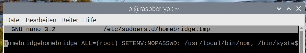

homebridge ALL=(root) SETENV:NOPASSWD: /usr/local/bin/npm, /bin/systemctl restart homebridge, /usr/local/bin/node
Bedeutet: der User homebridge darf dem Befehl /usr/local/bin/npm, dem Befehl /bin/systemctl restart homebridge und dem Befehl /usr/local/bin/node ein sudo voranstellen. Gleichzeitig soll die Eingabe eines Passortes nicht notwendig sein. Deine Fehlermeldung weiter oben behauptet aber das Gegenteil: sie sagt aus, dass er eins eingeben muss und daher glaube ich, dass dort ein Fehlerchen steckt.
Log dich also als Hilfssheriff pi ein und gib dann ein: sudo visudo -f /etc/sudoers.d/homebridge
Das Programm visudo ist extra dafür gemacht, dass es dich die sudoers-Datei nicht speichern lässt, wenn darin grobe Fehler sind. Sowas kann dazu führen, dass sich niemand, nicht einmal mehr root, auf dem System einloggen kann. Immer, immer, immer, immer visudo zum Bearbeiten der suoders-Datei nutzen! So was lernt man nur auf die harte Tour, zumindest ich. Ätzend. Nimm lieber meinen Rat an.

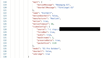

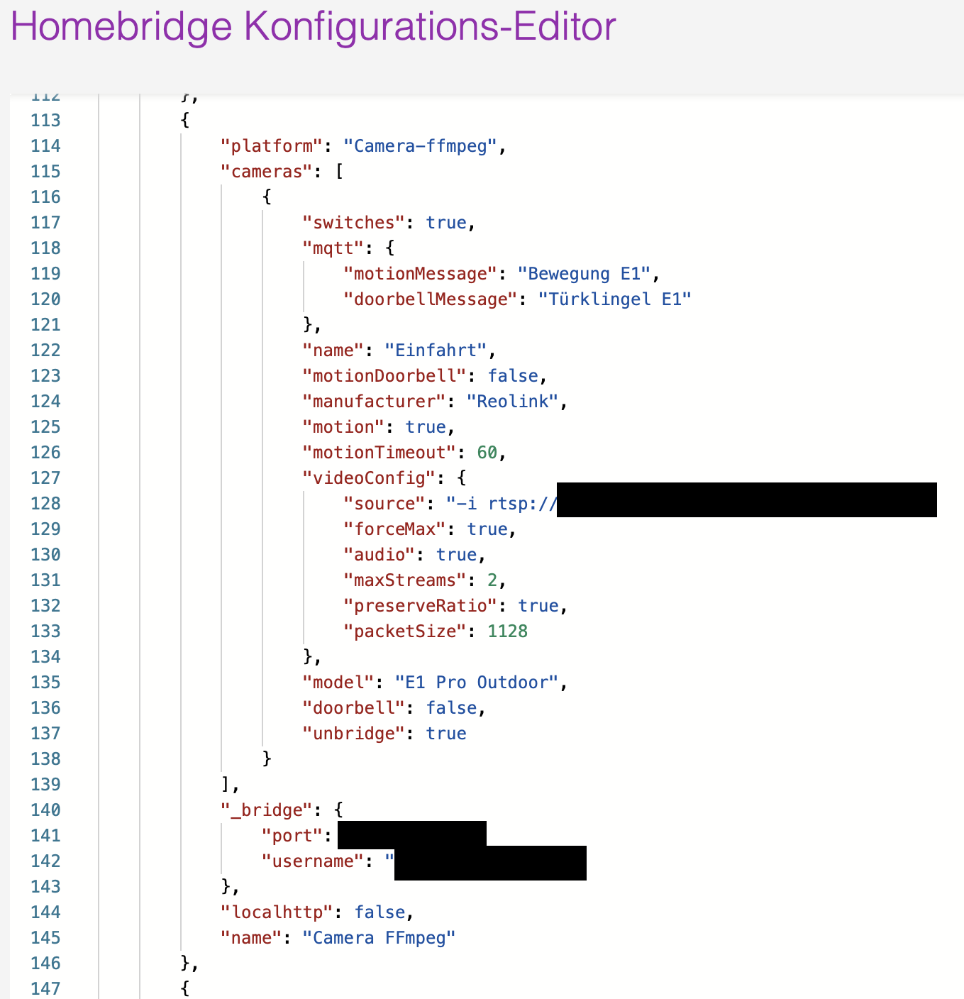

Ich habe den Fred hier gefunden, weil ich auf der Suche nach "motion Reolink Homebridge" war.
Meine Reolink E1 habe ich schon vor einiger Zeit erfolgreich eingebunden. Der Stream wird angezeigt - alles fein.
Allerdings gibt die Kamera die MotionDetection nicht an home weiter?!
Wenn ich meine Lampen im Vordach und der Einfahrt über die Kamera steuern möchte, schlägt das fehl. Ich kann die Routine erfolgreich erstellen. Nur der Trigger funktioniert nicht. Im HB-Dashboard kann ich den "Einfahrt Motion Trigger" manuell anwählen und die Lampen werden gesteuert.
Ich bin blond, Ü50 und nicht wirklich der Superheld, was diese Dinge angeht. Wer kann mir hier weiterhelfen?
