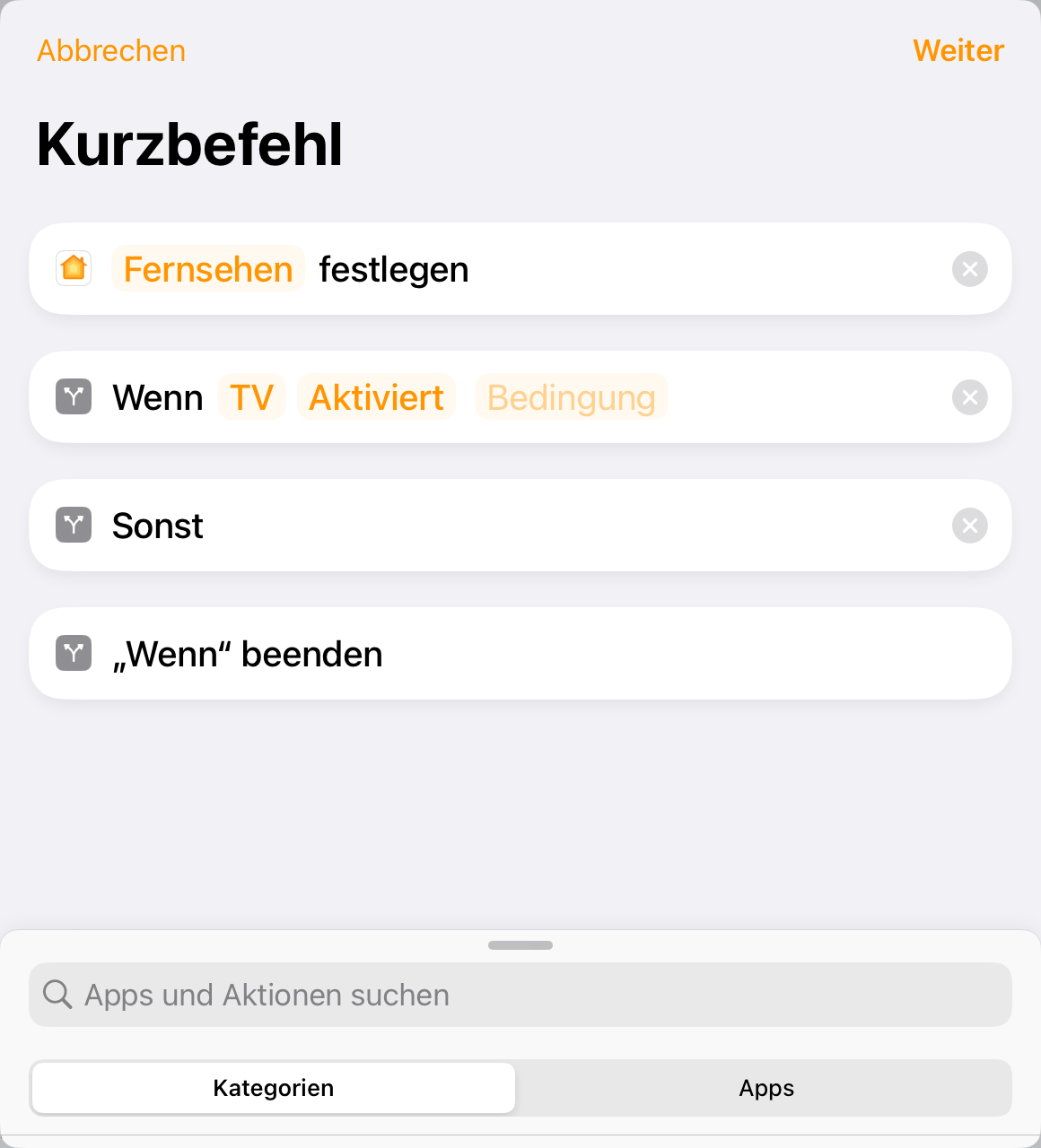

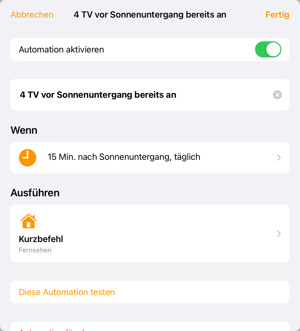

Hallo Mia, danke, daß du dich kümmerst. Ich habe das in der Tat nicht kapiert, dahert schreibe ich hier ja so rookiehaft. Also, der Trigger hier paßt dann ja noch:
15 Minuten nach Sonnenuntergang, dann kommt der Kurzbefehl. Denn habe ich nun umgebaut:
Bei „Sonst“, also wenn der TV nicht an ist, dann soll nichts geschehen. Die Lampen werden nämlich automatisch in 30 Minuten von 0% auf 80% heller, wenn der TV nicht läuft. Das habe ich mit der Hue-App gemacht. Stimmt das dann so oben? Danke!

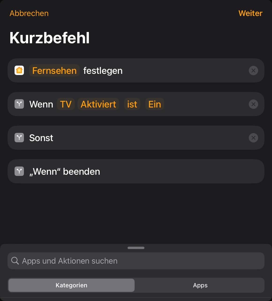

Hat leider nicht funktioniert. Die Szene „Fernsehlicht“ wird 15 Minuten nach Sonnenuntergang gestartet, obwohl der TV nicht eingeschaltet (wohl aber auf Standby) ist. Die Abfrage, ob er an ist, funktioniert also wie bisher nicht. Hat noch jemand einen Tipp? Es ist alles eingestellt wie auf den iPad-Screenshots in meinem letzten Beitrag oben zu sehen. Ich verstehe nicht, warum diese Prüfung nicht funktioniert.
Oder kann es sein, daß man das so kompliziert ausdrücken muß:
Danke vorab!

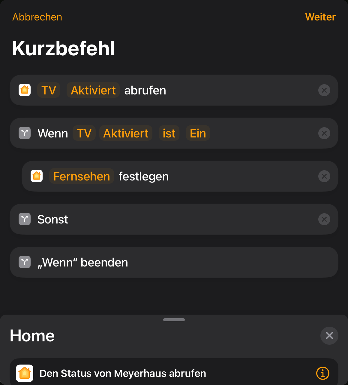

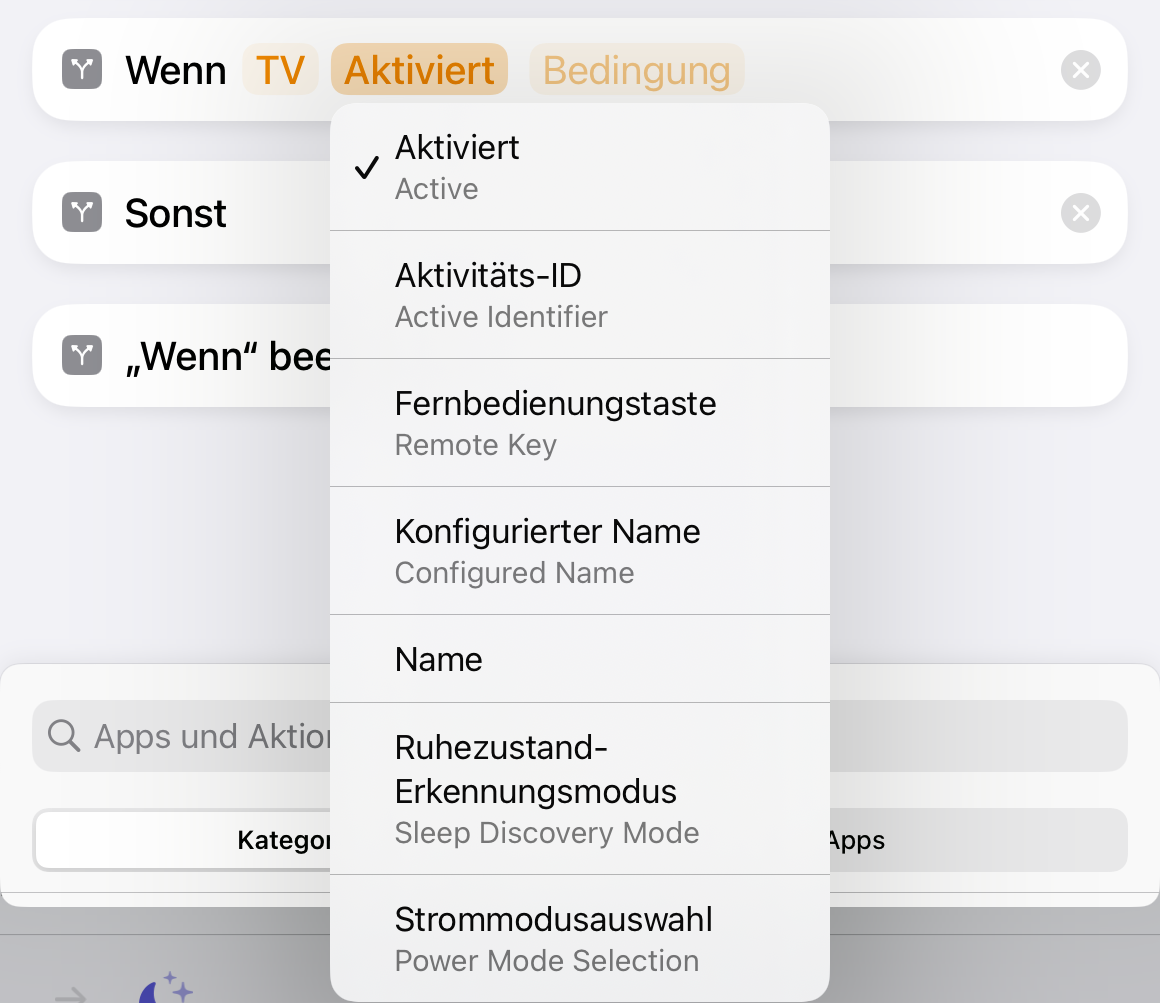

OK, danke, ich probiere das mal. Bei mir sieht die TV-Bedingung nur anders aus. Ich kann bei „Wenn“ und „TV“ nicht „Ist eingeschaltet“ auswählen, sondern nur „Aktiviert“. Das läßt offen, ob es abfragt, ob er eingeschaltet ist, oder ob man ihn dann aktivieren (also einschalten) muß. Kann aber sein, daß du eine Steckdose „TV“ genannt hast, denn ich habe auch irgendwo bei dir „Status der Stromversorgung“ gelesen. Diese TV-Abfrage ist der Knackpunkt bei mir.
Ich habe es nun so:
Mal schauen, ob zum einen die Szene „Fernsehlicht“ nicht sowieso 15 Minuten nach Sonnenuntergang angeht, egal ob der Fernseher läuft oder nicht, oder ob zum anderen die Szene geschaltet wird, falls der TV vor „15 Minuten vor Sonnenuntergang“ an ist. Ich kann beim TV nur folgendes wählen:
Ich hoffe, daß „Aktiviert“ die Abfrage ist, ob er läuft. Denkt ihr, das geht so? Danke!

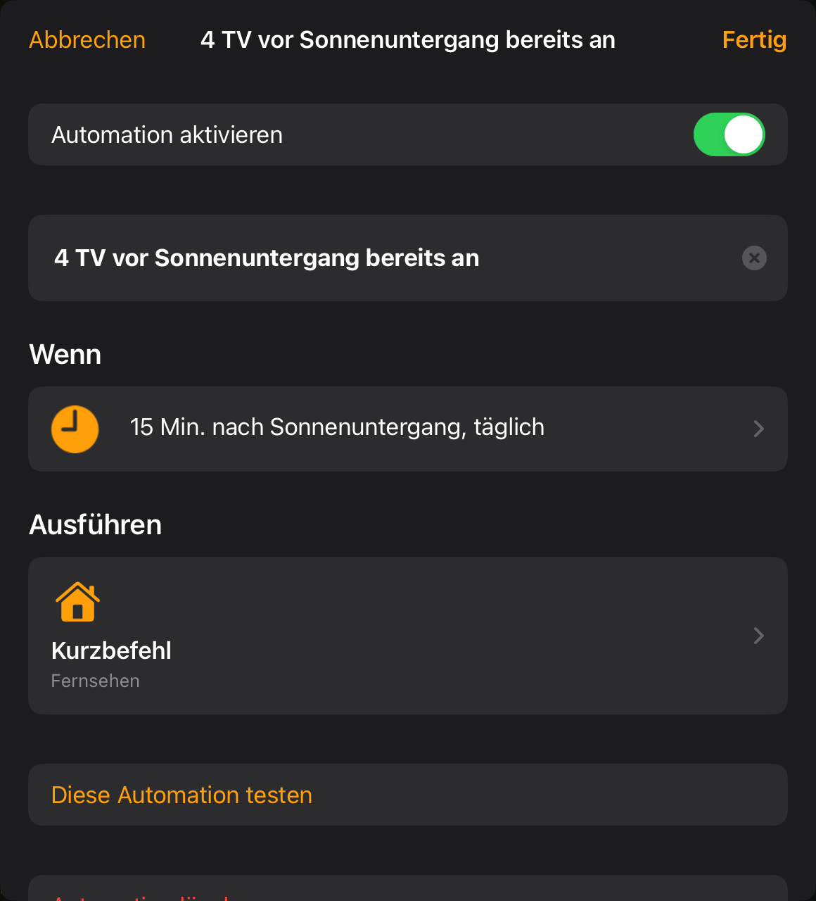

Hallo zusammen!
Leider muß ich Euch nochmals mit dieser Automation belästigen. Im Sommer war alles klasse bei uns, dank Eurer Hilfe, aber seit der Sonnenuntergang vor der normalen Fernsehzeit liegt, stelle ich fest, daß es immer noch nicht funktioniert, wie es soll, denn die Automation "Fernsehlicht" startet immer zum angegebenen Zeitpunkt, auch wenn der TV ausgeschaltet ist.

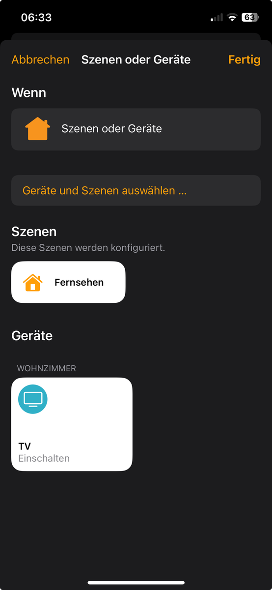

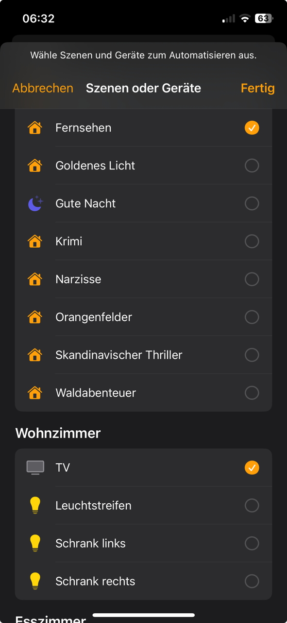

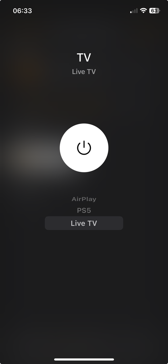

Die entscheidende Stelle sieht aber auch in meiner Home-App ganz anders aus als bei den Screenshots oben. Nachdem ich Szenen und Geräte ("Fernsehen" und TV) ausgewählt habe klicke ich ganz unten auf "In Kurzbefehl konvertieren" (Bild 1). Dann sehe ich Bild 2. Gehe ich dann unten bei "Geräte" auf TV, sehe ich Bild 3. Wozu die Auswahl "AirPlay", "PS5" oder "Live TV" da ist, kann ich nicht sagen. Offenbar kann der Fernseher zurückmelden, was gerade läuft, um andere Szenen zu starten.
Bei mir soll eigentlich zum angegebenen Zeitpunkt überprüft werden, ob er läuft, und wenn ja, dann soll die Szene "Fernsehlicht" gestartet werden. Stattdessen startete die Szene derzeit immer zum angegebenen Zeitpunkt. Ich sehe leider nicht, wie ich die Abfrage "wenn TV eingeschaltet" einbinden kann.
