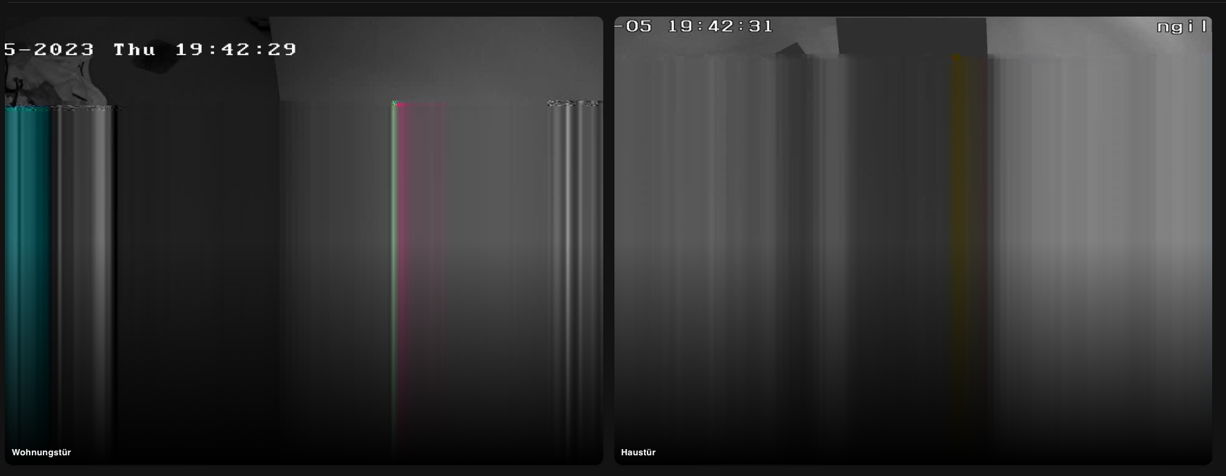

Ja klar, gibt es da Parameter. Gut dokumentiert in der Beschreibung des Plugin.
Bei mir sieht das z. B. so aus
CodeAlles anzeigen"videoConfig": { "source": "-i rtsp://admin:[email protected]:554/h264Preview_01_main", "rtspTransport": "tcp", "maxStreams": 2, "maxWidth": 2560, "maxHeight": 1920, "maxFPS": 25, "vcodec": "libx264", "acodec": "libfdk_aac", "packetSize": 1316, "audio": false
Vielen Dank. Tatsächlich hat das Setzen des Parameter "rtspTransport" zum Erfolg geführt.
Ohne diesen hat es direkt wieder Probleme gemacht.
Danke für deine Unterstützung.
