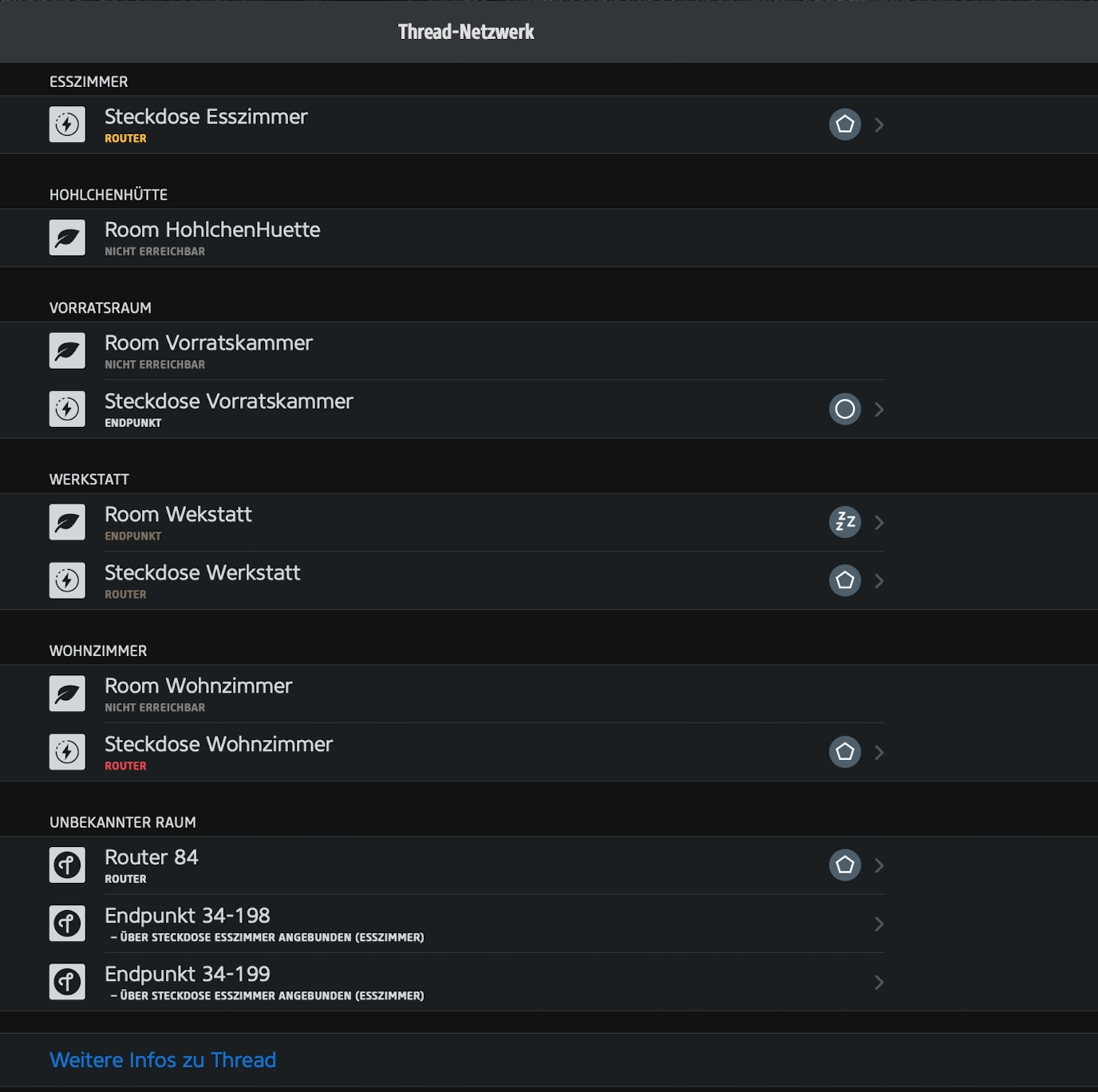

    Die Geräte (4 Stück) verhalten sich wie Blinker am Auto :)
    Mal Bluetooth mal Thread oder auch mal Tagelang wo die Eve Room nicht erreichbar sind.
    Das Verhalten tritt in allen 4 Räumen auf.
    In jedem der 4 Räume ist eine EVE Energy (Steckdose) alle 4 Steckdosen sind immer über Thread erreichbar.
    In jeden Raum stehen die EVE Room Sensoren ca. 20 cm neben den EVE Steckdosen.
    Unser 'ChatBot' Volker schreibt ich solle Ihm jetzt die Seriennummern der Geräte mitteilen :)
    Habe folgende Geräte:
    * HomePod Mini
    * Eve Steckdose
    * Eve Room
    Ja, alle Geräte neueste Generation und neueste Software :)
    Auch das Löschen aus der Eve App bzw. neu hinzufügen hat keine Abhilfe gebracht.
    Die Steckdose ist im Thread Netzwerk zu sehen. (Eve App)
    Eve Room steht 20 cm neben der Steckdose.
    Eve Room ist im Thread Netzwerk nicht zu sehen.
    Frage:
    Warum ist der Eve Room nicht zu sehen obwohl er so dicht neben der Steckdose steht?

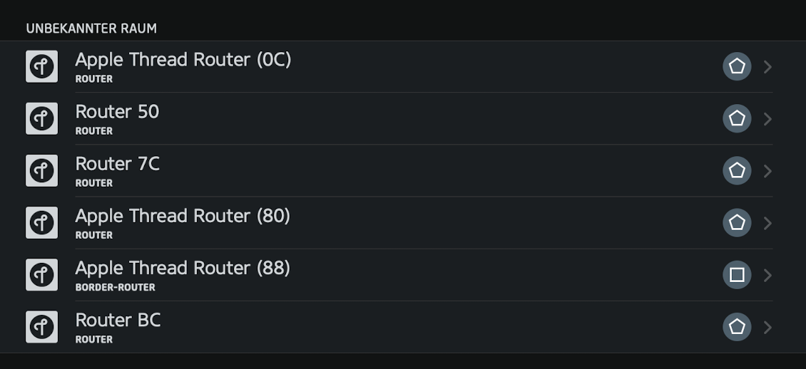

    Mit folgendem Vorgehen hatte ich immer Erfolg.
    Ich schaue mit in der eve App an welche Router gerade der Boarder Router ist.
    Ja, habe alle von Strom getrennt und einzeln wieder eingeschaltet.
    Dabei aufgeschrieben mit welcher Bezeichnung sich welches Gerät meldet.
    Sollte ich jetzt ein Problem haben, trenne ich den Boarden Router vom Netz. Schalte diesen nach einer Minute wieder zu.
    Dieser Workarroud hat bis jetzt immer geholfen.

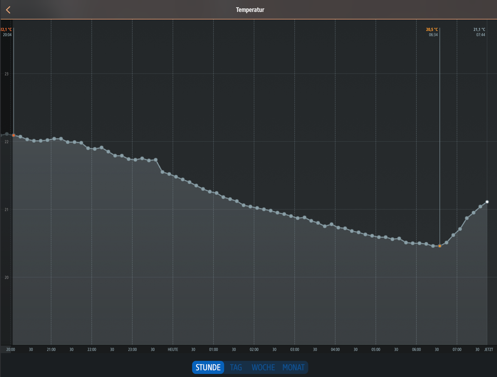

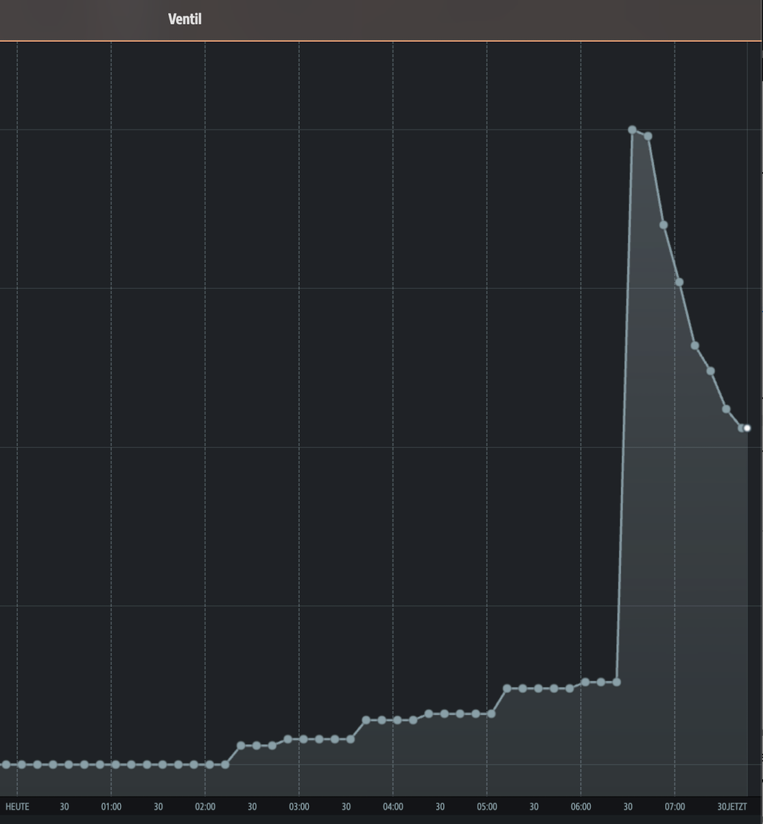

    Frage zur Funktionsweise des Eve Thermo -> Hoffe die Frage passt in diese Diskussion.
    Ich möchte die Situation an einem Beispiel verdeutlichen.
    Ziel ist es im Büro möglichst schnell auf eine Temperatur von 22 Grad Celsius zu kommen.
    Hierzu würde ich erwarten, dass das Ventil der Heizung 100 Prozent geöffnet ist bis die Temperatur erreicht ist.
    Leider regelt das Ventil also der eve Thermostat vorher ab.
    Die Frage ist warum ?
    Anbei zwei Screens welche die Situation verdeutlichen.
    Screen 1 die Ventilsteuerung.
    Wie Du siehst, geht das Ventil wie gewünscht um 06.30 Uhr auf 100 Prozent um das Büro zu erwärmen.
    Du siehst aber auch, das das Ventil um ca. 07.00 Uhr beginnt sich sukzessive zu schließen.
    Die Frage ist warum?
    Sollte das Ventil nicht bis zur Erreichung der Zieltemperatur 100% geöffnet bleiben?

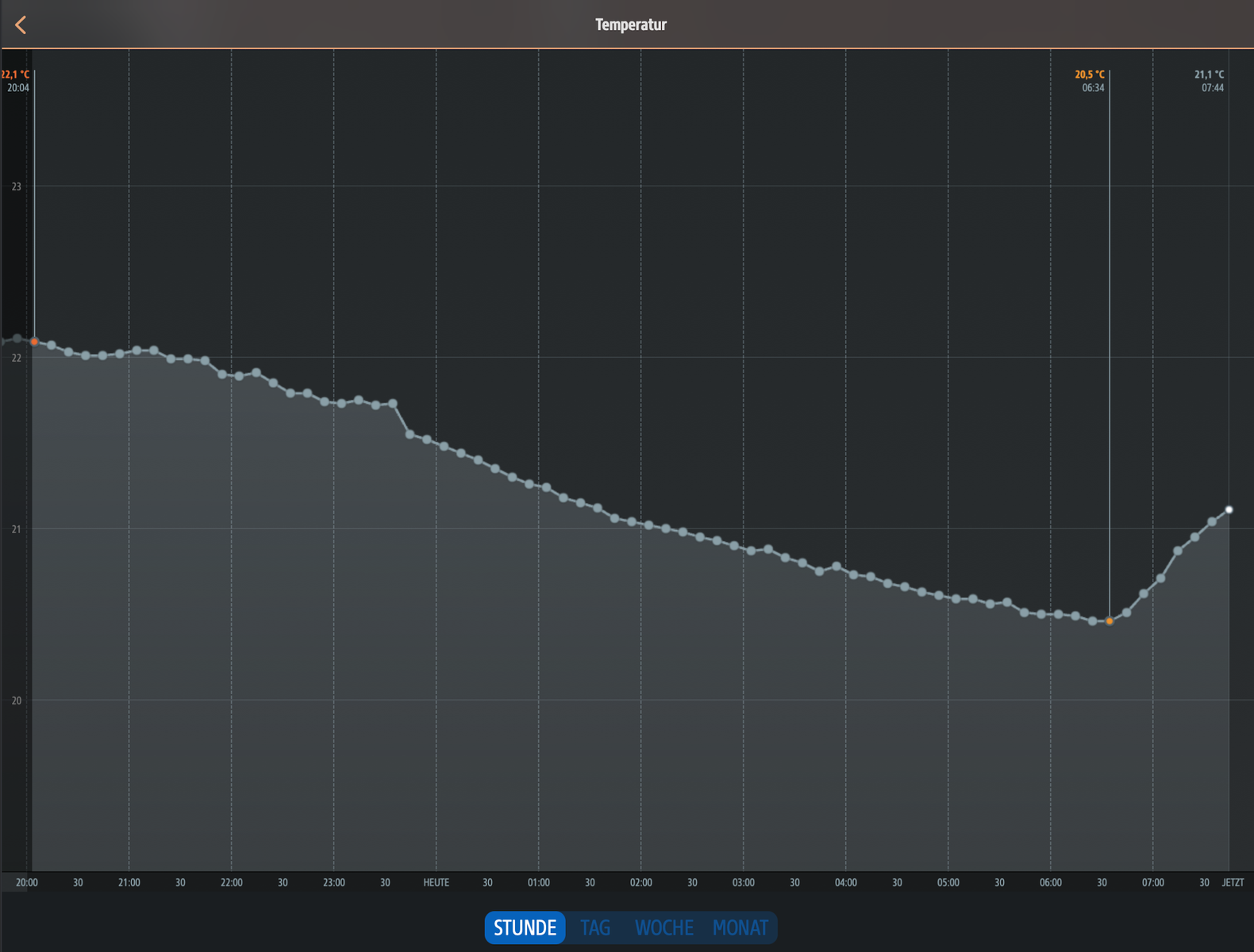

    Screen2 zeigt die Temperaturkurve des eve Room.
    Wie zu sehen ist die Temperatur von 22 Grad Celsius um ca. 07.45 Uhr nicht erreicht.
    Trotzdem schließt das Ventil.
    Frage nun, warum bleibt das Ventil nicht bis zum Erreichen der Zieltemperatur zu 100% offen ?

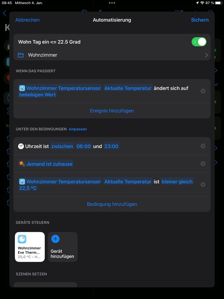

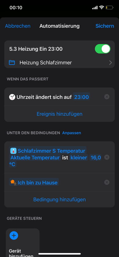

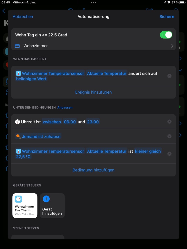

    Moin,
    habe auch das Problem, dass ich meine EveThermo nicht über den EveRoom als externen Temperatussensor steuern. Hast Du die Automation mittlerweile bei Dir funktional am laufen ?
    Also bei mir werden die Automationen nicht ausgeführt.
    Habe die Automationen geöschrt uns mit anderen Apps neu angelegt alles ohne Erfolg.
    Wie hast Du das bei dir hinbekommen ?
    Kurz zum SetUp:
    Alle Geräte im Thread-Netzwerk.
    iOS Geräte alle auf 16.2
