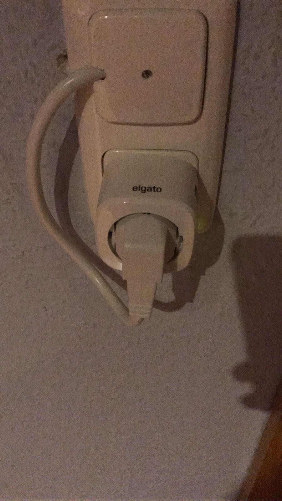

habe die letzten Tage ein bisschen gebastelt und eine Lösung via Elgato Eve Energy gebaut.
Steuere jetzt die Zimmerbeleuchtung die sonst herkömmlich über einen Schalter an/aus geschalten wurde über HomeKit. Ist aber nichts für Elektro-Laien. Ein bisschen Ahnung sollte man elektrisch haben um das nachzubauen. Ist aber keine große Sache. Ist in 15 Min erledigt. Wenn Interesse besteht kann ich mal einen Schaltplan zeichnen.
Das Endprodukt seht ihr auf dem Bild. Manuell aus und einschalten funktioniert über den kleinen Knopf am Energy. Funktioniert tadellos (auch via HomeKit).
Am einfachsten funktioniert es, wenn man eine Kombi aus Lichtschalter und Steckdose in einem 2-fach Rahmen hat und auf die Steckdose verzichten kann
Funktioniert reibungslos und ohne Homebridge oder irgendwelche Funkempfänger.
Kostet eigentlich "nur" die Eve Energy und je nach Schalterprogramm und wie es am Ende aussehen soll zw. 10 und 20€.
