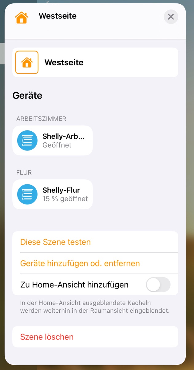

    Ja, es sind jeweils die einzigen in dem Raum. Aber die Kommandos gehen nicht oder ich habe etwas falsch eingestellt. Anbei mal ein Foto wie es in der App aussieht (mit aktuellem Rollo stand) - Siri macht aber nichts wenn ich sage Rollos Westseite 80%.

    Ich hatte gehofft ich kann der Gruppe einen Namen zuweisen und sie dann gemeinsam ansteuern. Öffnen und schließen ist ja etwas trivial. Ich hätte sie gern direkt gesteuert z.B. Fenster Ostseite auf 65% und dann später mal 80% - so wie ich es gesehen/verstanden habe, muss ich dann theoretisch für jede gewünschte %-Zahl eine eigne Szene machen. Leider nicht so schön wie bei der originalen Shelly Software. Ärgerlich.

    Über den Weg bin ich schon mal gegangen aber dann wollte er immer hinterlegen was in der Szene gemacht wird (z.B. schließen). Ich will ja nur, dass ich den 4 Geräten einen Begriff wie Ostseite zuweise und dann die Kommandos schließen/öffnen gebe. Aber scheinbar habe ich da was falsch gemacht.
