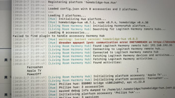

    wie bei so vielen von euch stürzt bei mir auch die Homebridge seit dem Harmonyhub Plugin ab.
    Ich wollte nun das Plugin über IFTTT installieren. Ich versteh auch völlig, wie dies gehen soll.
    Mein Problem ist, dass ich bei IFTTT nach diesem “Maker” suche aber nur den Belkin Maker finde. Ist damit dieser gemeint? Muss ich mir den Belkin Maker zulegen damit es funktioniert?
    Vielen Dank für die Hilfe im Voraus :)

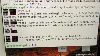

    Hallo Leute,
    bisher hat alles dann doch am Ende geklappt und deshalb wollte ich einen Schritt weiter gehen. Weil so viele von euch vom Harmony hub geschwärmt haben, habe ich mir das Spielzeug mal zugelegt.
    Als ich nun den Plugin installieren wollte, kam immer wieder die gleiche Fehlermeldung:
    Weiß jemand was ich tun muss?

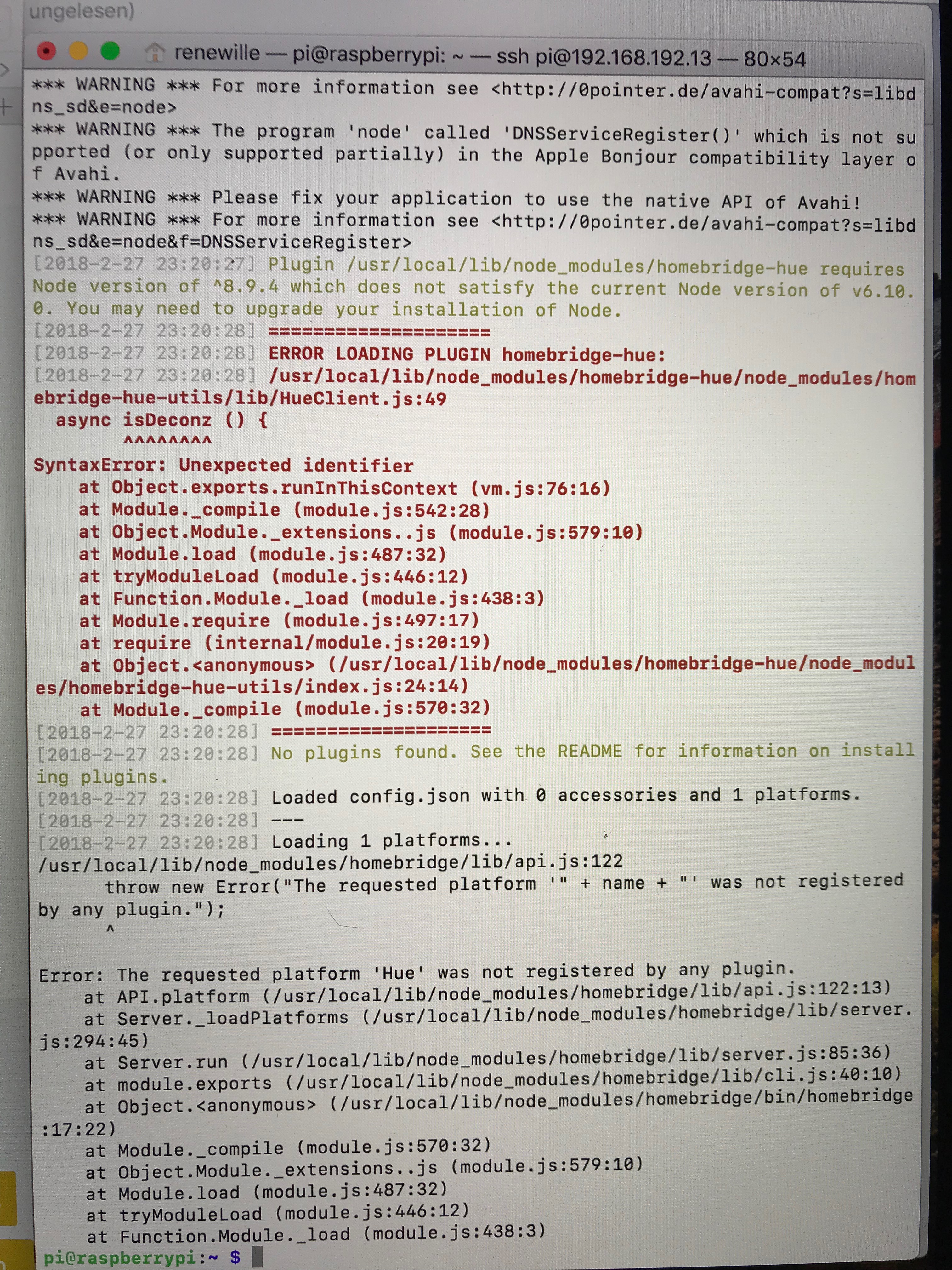

    Hallo Leute,
    jetzt habe ich mich mal dran gemacht, einen Plugin in Homebridge einzufügen.
    Dabei wollte ich mich mit dem Plugin Homebridge-hue ausprobieren.
    Ich das ganze also unter config.json eingegeben und wollte das ganze mit Homebridge überprüfen.
    Dabei kommt allerdings immer diese Fehlermeldung:
    *** WARNING *** The program 'node' uses the Apple Bonjour compatibility layer of Avahi.
    *** WARNING *** Please fix your application to use the native API of Avahi!
    *** WARNING *** For more information see <http://0pointer.de/avahi-compat?s=libdns_sd&e=node>
    *** WARNING *** The program 'node' called 'DNSServiceRegister()' which is not supported (or only supported partially) in the Apple Bonjour compatibility layer of Avahi.
    *** WARNING *** For more information see <http://0pointer.de/avahi-compa…node&f=DNSServiceRegister>
    [2018-2-26 20:02:49] Plugin /usr/local/lib/node_modules/homebridge-hue requires Node version of ^8.9.4 which does not satisfy the current Node version of v6.10.0. You may need to upgrade your installation of Node.

    [2018-2-26 20:02:51] ERROR LOADING PLUGIN homebridge-hue:
    [2018-2-26 20:02:51] /usr/local/lib/node_modules/homebridge-hue/node_modules/homebridge-hue-utils/lib/HueClient.js:49
    async isDeconz () {
    SyntaxError: Unexpected identifier
    at Object.exports.runInThisContext (vm.js:76:16)
    at Module._compile (module.js:542:28)
    at Object.Module._extensions..js (module.js:579:10)
    at Module.load (module.js:487:32)
    at tryModuleLoad (module.js:446:12)
    at Function.Module._load (module.js:438:3)
    at Module.require (module.js:497:17)
    at require (internal/module.js:20:19)
    at Object.<anonymous> (/usr/local/lib/node_modules/homebridge-hue/node_modules/homebridge-hue-utils/index.js:24:14)
    at Module._compile (module.js:570:32)
    [2018-2-26 20:02:51] ====================
    [2018-2-26 20:02:51] No plugins found. See the README for information on installing plugins.
    [2018-2-26 20:02:51] There was a problem reading your config.json file.
