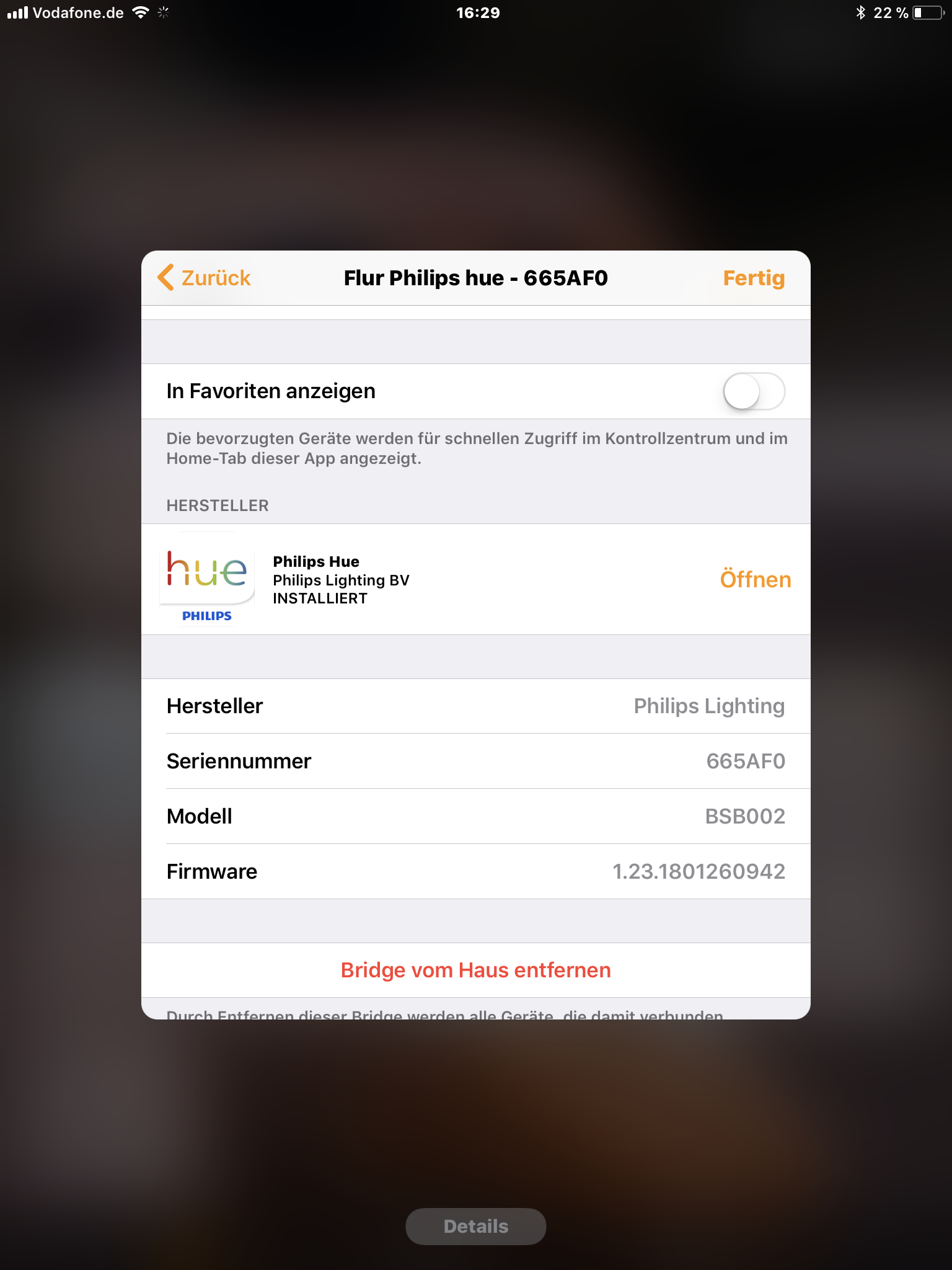

Das Update hat mir den Apple TV als Zentrale rausgeworfen, weswegen ich zwar alle anderen Lampen anwählen konnte aber den Dimmer nicht.
So nun ist wieder alles beim alten. Der Dimmer ist wieder anwählbar aber das Ausgangsproblem besteht weiterhin.
Selbes Spiel wie ganz am Anfang trotz allen Updates...

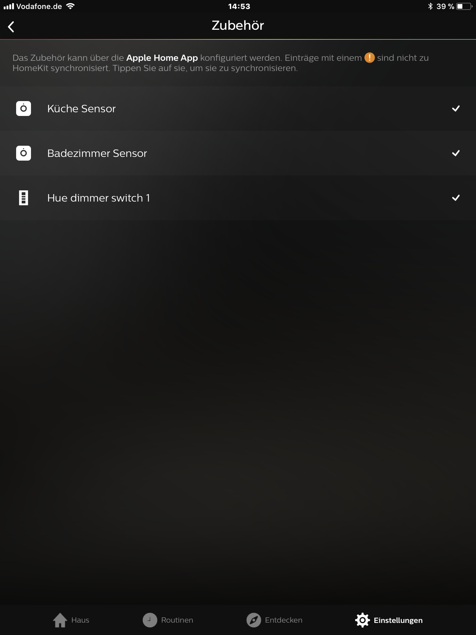

Habe auch den Dimmer in der Hue-App mit HomeKit konfiguriert.

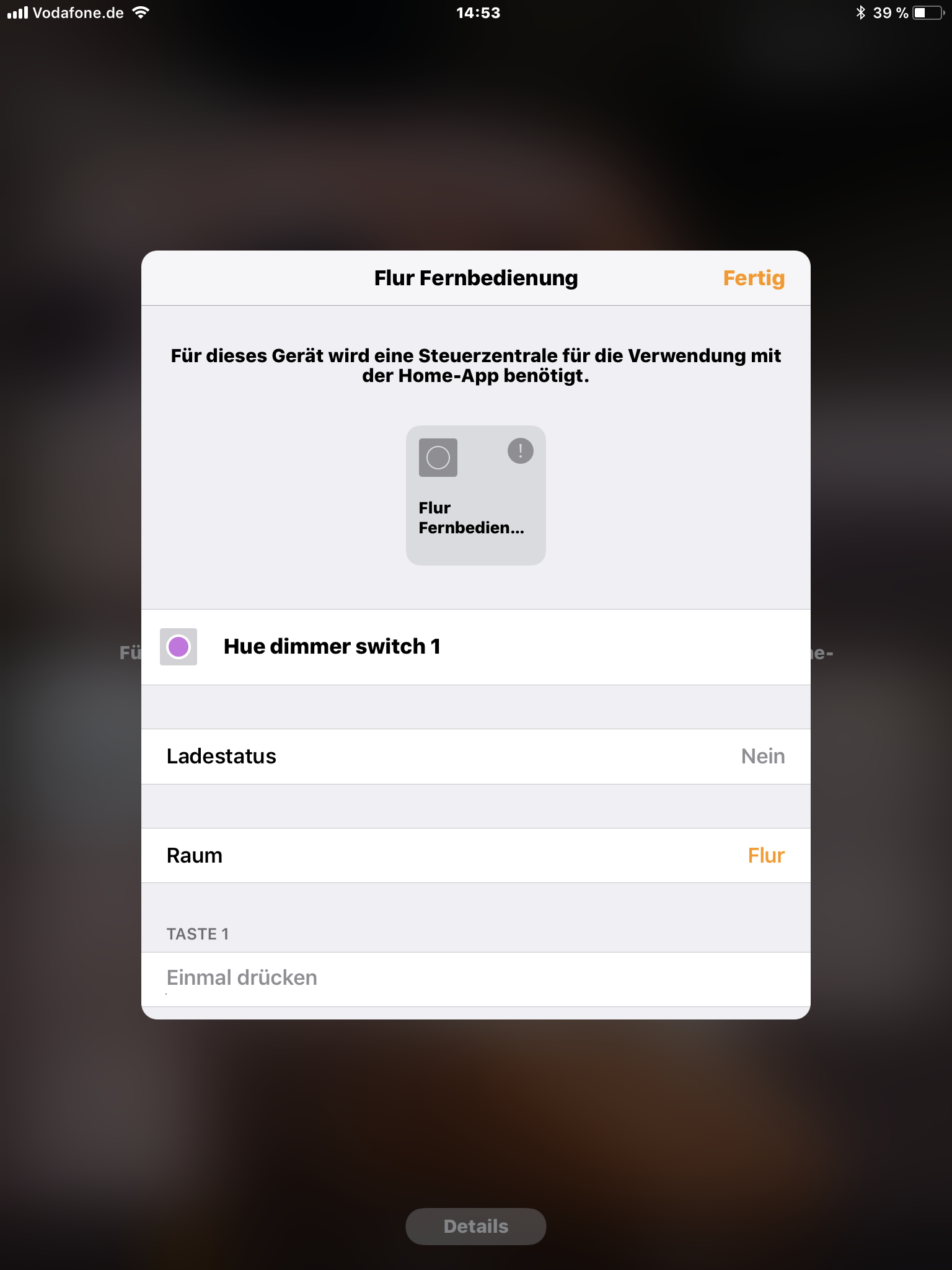

Ich kann den Dimmer nun gar nicht mehr anwählen, weil HomeKit sagt, dass der Dimmer einer Steuerzentrale zugeordnet werden muss. Hab ich aber doch in der Hue-App gemacht.
ich bin kurz vor’m verzweifeln, weil mein Dimmer sich nicht über die Home-App einstellen lässt. In der Hue App und der iConnectHue kann ich den Dimmer problemlos einstellen. Jedoch habe ich das einfache Problem, dass ich auch andere Homekitfähige Geräte verwende, die mir in den anderen beiden Apps nicht angezeigt werden.

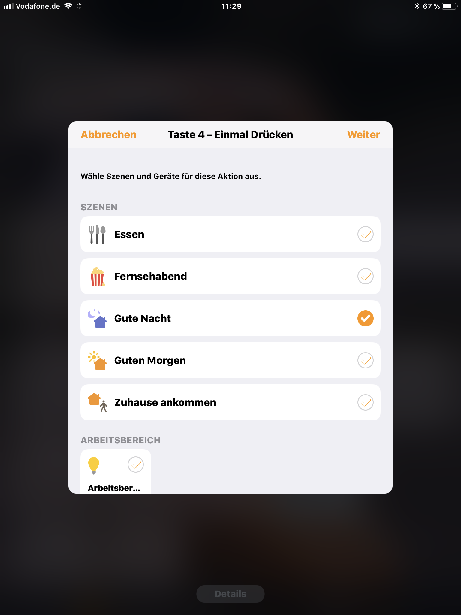

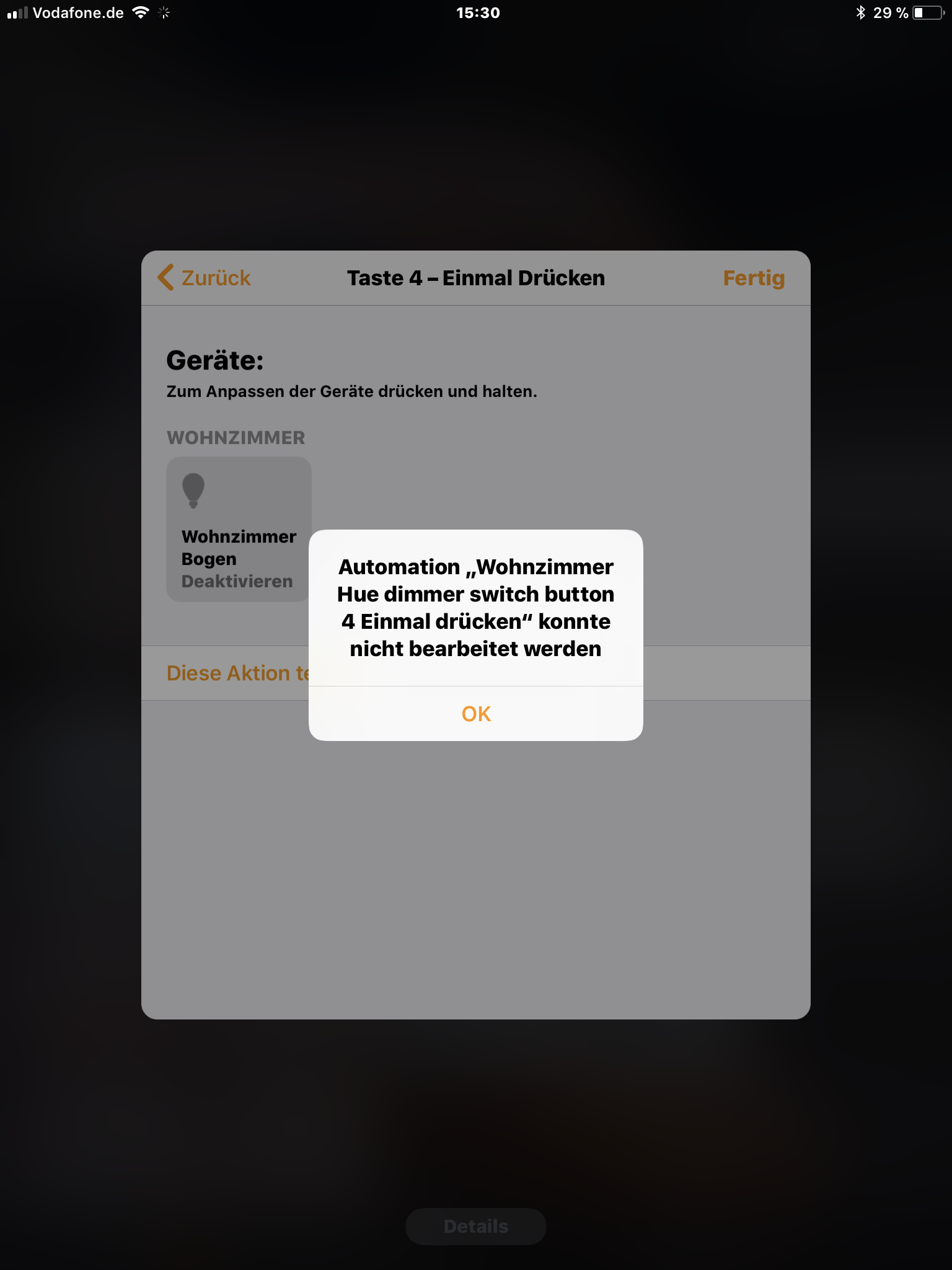

Wenn ich also in der Home-App den Dimmer anwähle, hier bei der ensprechenden Taste auf Hinzufügen klicke, dann die enstrechende Szene anklicke übernimmt die App das ganze zwar. Klicke ich dann aber auf Fertig kommt eine Fehlermeldung: Automation Hue Dimmer switch button einmal drücken konnte nicht hinzugefügt werden.
Am Anfang dachte ich, dass dies daran liegt, dass ich auch andere Geräte verwende. Allerdings lese ich im Internet, dass dies kein Problem ist. Ich habe auch probiert den Dimmer über andere Apps zu konfigurieren. Zum Beispiel über die Elgato Eve. Auch hier taucht der Dimmer gar nicht so auf, wie es in vielen Anleitungen im Internet beschrieben wird.
Wenn ich in der Home App einfach nur eine Lampe von Philips aus dem selben Zimmer, dem ich den Dimmer zugeteilt habe, auf den Dimmer legen möchte, kommt übrigens die selbe Fehlermeldung.
