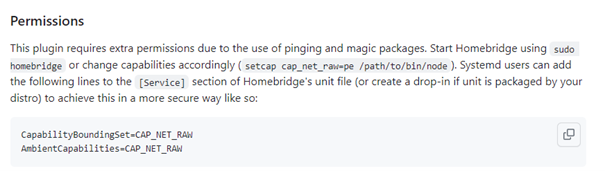

    nach langem suchen wende ich mich jetzt an euch. Ich würde gerne das WOL Plugin https://github.com/AlexGustafsson/homebridge-wol auf meiner Homebridge laufen lassen. Die Installation und das konfigurieren klappt einwandfrei, jedoch führt es den wake on befehl anscheinend nicht aus. In der Dokumentation steht, dass hierfür Root rechte benötigt werden (siehe Anhang Permissions). Dort sind auch zwei Zeilen angegeben welche in eine Konfiguration eingefügt werden sollen.
    Nun zu meiner Frage. In welche Konfiguration muss ich diese einfügen und was muss ich dabei noch beachten?
