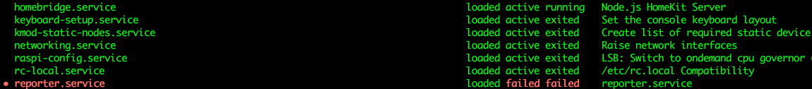

Jun 23 13:13:39 hbridge2 reporter.service[894]: Bitte die Variablen "TToken_reporter" und "TChatID_reporter" in der Datei "/home/UserName/hbridge_install/hbridge.cfg" setzen ! Jun 23 13:13:39 hbridge2 systemd[1]: reporter.service: Main process exited, code=exited, status=254/n/a Jun 23 13:13:39 hbridge2 systemd[1]: reporter.service: Unit entered failed state. Jun 23 13:13:39 hbridge2 systemd[1]: reporter.service: Failed with result 'exit-code'. Jun 23 13:13:39 hbridge2 systemd[1]: reporter.service: Service hold-off time over, scheduling restart. Jun 23 13:13:39 hbridge2 systemd[1]: Stopped reporter.service. Jun 23 13:13:39 hbridge2 systemd[1]: reporter.service: Start request repeated too quickly. Jun 23 13:13:39 hbridge2 systemd[1]: Failed to start reporter.service. Jun 23 13:13:39 hbridge2 systemd[1]: reporter.service: Unit entered failed state. Jun 23 13:13:39 hbridge2 systemd[1]: reporter.service: Failed with result 'exit-code'.reporter.sh unter usr/local/bin hat 755 berechtigung
an der hbridge.cfg kann es wohl auch nicht liegen
Kann ich bestätigen.
Mein API Key funktioniert auch nicht mehr.
sudo systemctl restart reporter eingegeben.Keine rückmeldung bekommen.Ist ja auch ok
dann sudo systemctl zeigt mir wieder an das reporter.service failed

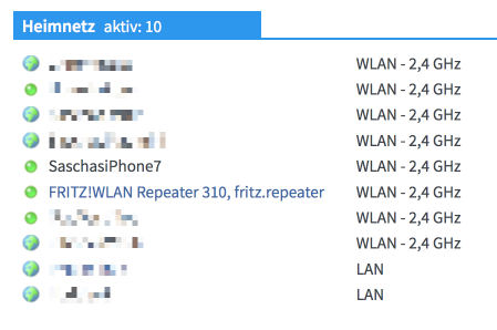

Ich war nun für ein paar stunden nicht zuhause und habe mal aus neugier in die Home app geschaut. Tja leider wird mir dort angezeigt das ich zuhause bin.
Gut dann habe ich mich von ausserhalb auf meine fritzbox geschaltet via VPN.
vor meinem iPhone ist ein grüner punkt und keine Weltkugel. Sprich ich bin nicht mit dem Internet verbunden aber im Netzwerk.
Das Stimmt aber nicht und warum ist das jetzt aufeinmal so?
Bevor ich nach hause gegangen bin habe ich am iPhone extra das Wlan ausgelassen um zu prüfen ob sich was ändert. Aber wie oben auf dem Bild schon zu sehen ist sagt mir die fritzbox das mein iPhone zuhause ist.
