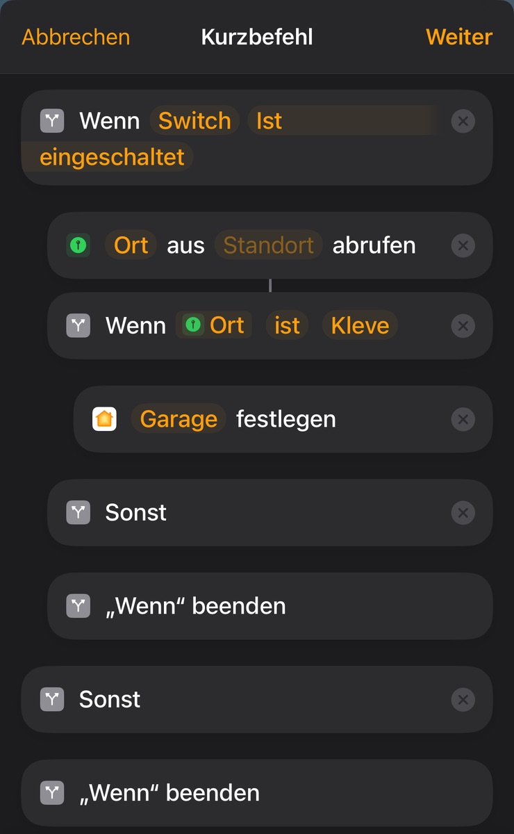

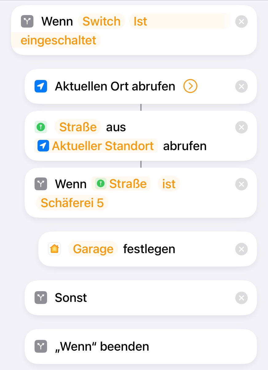

Ich werde mal als Start „Wenn nach Hause kommt…“ in Verbindung mit der Abfrage, ob Auto mit IPhone verbunden ist in Kombination versuchen….
Habe heute versucht Homebridge auf einem Synology Server und einem Qnap Server via Docker zu installieren… Habe dann nach 2 Stunden einen Smart-Plug von Meross bestellt.
Habe jetzt alles zusammen, aber das Garagentor geht nicht auf. Der „Switch“ geht korrekt an, wenn sich mein Telefon per Bluetooth mit meinem Auto verbindet.
Werde dann den BWM mit rein nehmen.
Schade, dass man keine virtuellen Schalter in HomeKit anlegen kann. Dann könnte man Kurzbefehlübergreifend Variablen auf 0 oder 1 setzen und mit anderen Kurzbefehlen auslesen und reagieren.
Werde die Idee mit dem Dummy Stecker ausprobieren:
1. Automation: Wenn CarPlay verbunden -> Stecker ON
2. Automation: Wenn CarPlay getrennt-> Stecker OFF
3. Automation: Wenn ich zuhause ankomme UND Stecker ON, dann Garage auf.
