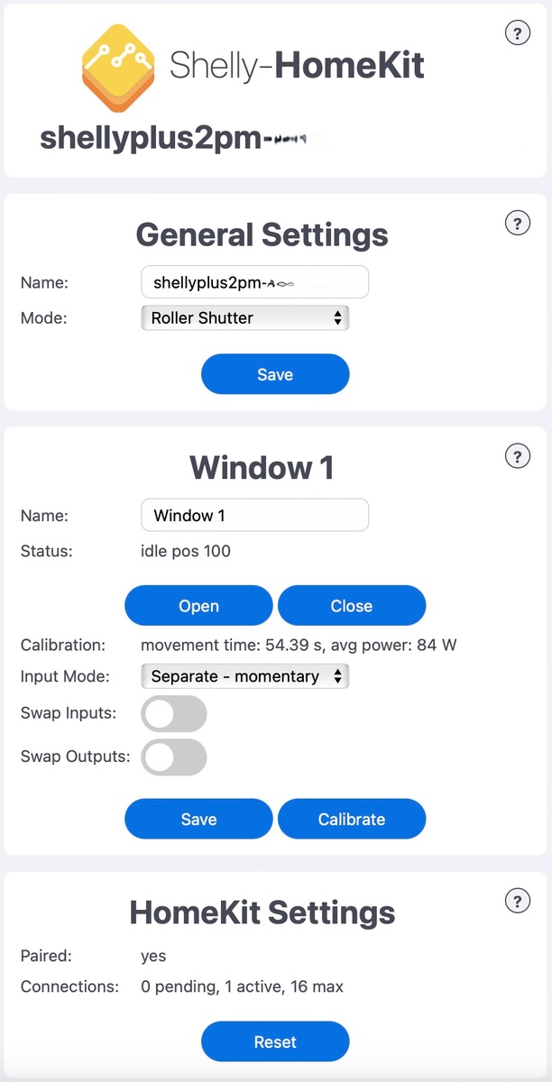

    Shelly Plus 2PM mit HomeKit Firmware bespielen.
    !!!!!!! Achtung nicht mehr auf die Neuste Firmware Update machen sonst ist es nicht mehr möglich die Firmware HomeKit einzuspielen.
    Wenn auf der Shelly die Firmware 1.4.X drauf ist funktioniert es nicht mehr !!!!!
    Es ist auch möglich ein Downgrade des Shelly Plus 2PM zu machen auf die Firmware 1.3.3 über Firmware file image link:
    https://fwcdn.shelly.cloud/gen2/Plus2PM/eea874bcfee2b4876901948159b80bd9d2fc719300982f3ee489fa2168d400ea
    Bei mir ist die Firmware 1.3.3 drauf und es hat sofort über die Weboberfläche die Home Kit Firmware einzuspielen funktioniert mit dem File :
    Wichtig File im Zip Format hochladen nicht entpacken.
    https://github.com/mongoose-os-apps/shelly-homekit/releases/download/2.12.1/shelly-homekit-ShellyPlus2PM.zip
    So funktioniert der Shelly Plus 2PM wie der Shelly 2.5 mit HomeKit Firmware
    Gruss Andreas
