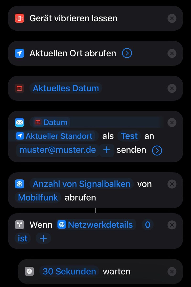

Hallo zusammen, ich bin mir fast sicher, dass es hier nichts mit diesem Forum zu tun hat, aber vielleicht kann mir jemand Helfen, ich werde einfach mal beschreiben, was ich mit NFC Tag machen will, und zwar
Mehrere NFC tags so anlernen ohne Kurzbefehl im Handy oder so das die beim Scannen mit einem Handy (iPhone) sofort mir per E-Mail eine Nachricht zuschickt, mit genauem Standort, wo sich gerade NFC Tag befindet und aktuellem Datum und Uhrzeit.
Leider könnte ich nur sowas mit Kurzbefehle gängig machen =(
Wofür ist das gedacht! Jeder kennt bestimmt bei Sicherheitsfirmen, das die bestimmte NFC Punkte ablaufen, um sicherzustellen das z.B. Fenster oder bestimmte Tür zu ist. In meinem Fall geht es, um Kontrolle, dass die NFC Punkte gemacht worden sind, um Kunden später zu beweisen, dass wir vor Ort waren.
Bin für jede Hilfe DANKBAR !!!
p.s.: mir ist bekannt, dass es bestimmte Programmen gibt, welche sowas ausführen, aber diese Variante möchte ich mir sparen, da diese mit zusätzlichen Geräten und kostenpflichtigen Programmen verbunden ist.

Du sendest eine Mail an [email protected]. Wenn die Mail versendet ist, checkst du den Netzwerkstatus.
Ist es nicht logischer, erst den Netzwerkstatus zu checken und erst dann die Mail zu versenden?
Ja da haben Sie vollkommen Recht ! muss mich entschuldigen, bin ein Frischling was Kurzbefehle angeht und lerne erst da ganze =)))
Juhu, Danke Patrik !!! jetzt funktioniert es wirklich wie gewollt mit abwarten bis wieder empfang da ist und verschicken von einem email. HERZLICHEN DANK !!!
P.S.: weißt jemand zufällig wie viele Kurzbefehle kann Mann insgesamt mit einem IPhone erstellen ? Weil ich muss über 700 Stück erstellen und genau soviel automationen =(
Hallo und danke für den Antwort!
Wir reden hier von ca. 5 Minuten welche in Anspruch kommen nach dem scannen von einem NFC Tag und in diesem Bereich gibt es keinen empfang (auch keinen Wlan) und dann geht die Person weiter und irgendwann gibt es wieder einen empfang. Aber irgendwie so wie Sie es beschrieben haben funktioniert es trotzdem nicht =( eventuell mache ich was falsch ? könne Sie vielleicht noch mal einen Blick drauf werfen ?

Ich möchte wenn Mann eine NFC Tag scannt das er mir einen Aktuellen Standort, Datum und Uhrzeit per Email zu schickt, das habe ich auch mit eine Automation hin bekommen, aber sobald NFC Chip abgescannt wird und keinen empfang gibt bekomme ich eine Meldung (kCLErrorDomain-Fehler2.). Da gehe ich davon aus dass wenn er versucht Automation auszuführen kann er das nicht machen da momentan keinen empfang gibt und der kann Aktuellen Standort nicht rausfinden und auch keinen Email verschicken.
gibt es Möglichkeiten wie Mann das umgehen kann ?
Ich habe mir schon überlegt das irgendwie so hin zubekommen: Wenn keinen Empfang gibt dann soll erst dann ausgeführt werden wann einen wieder gibt, aber wie macht man das keine Ahnung =(
