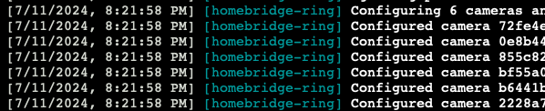

    ich habe mir gerade das Homebridge Ring Plugin installiert.
    Einrichtung hat gut geklappt und der Log zeigt keine Fehler.
    Leider werden die einzelnen Kameras nicht im Reiter Geräte angezeigt.
    Im HomeKit auf dem iPhone werden die Kameras gefunden, aber ich kann sie nicht hinzufügen.
    Hat jemand einen rat für mich?
