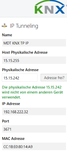

    Mein IP Interface ist per ETS5 erreichbar die IP des Interfaces laut
