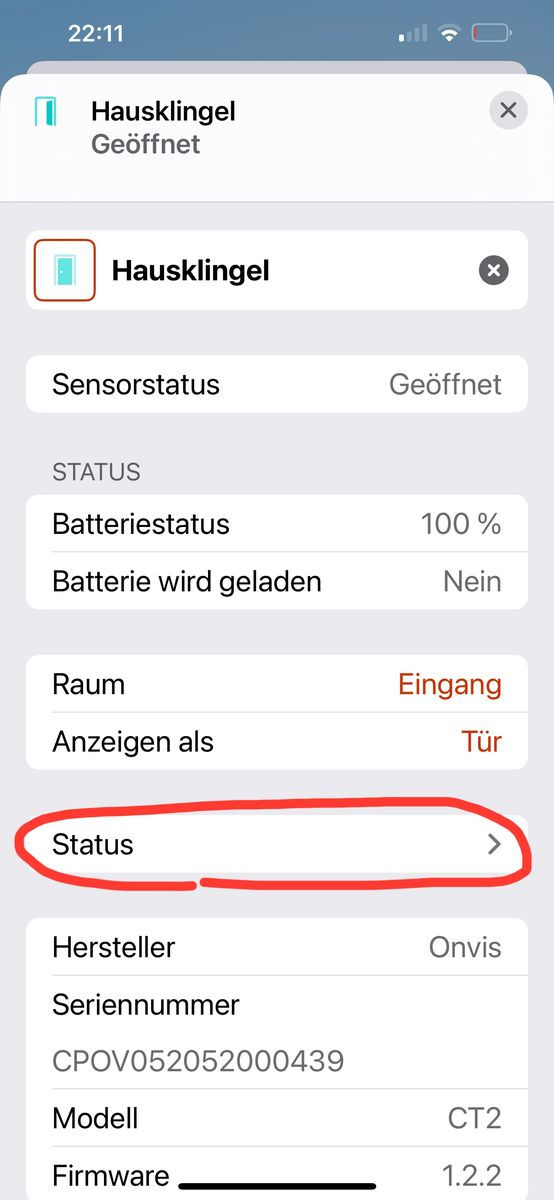

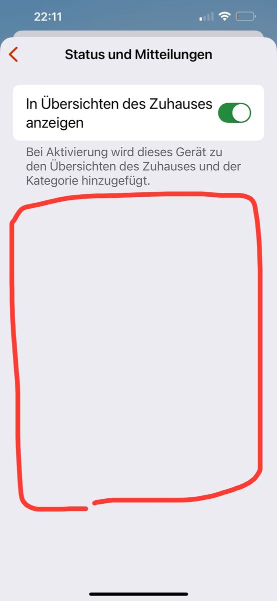

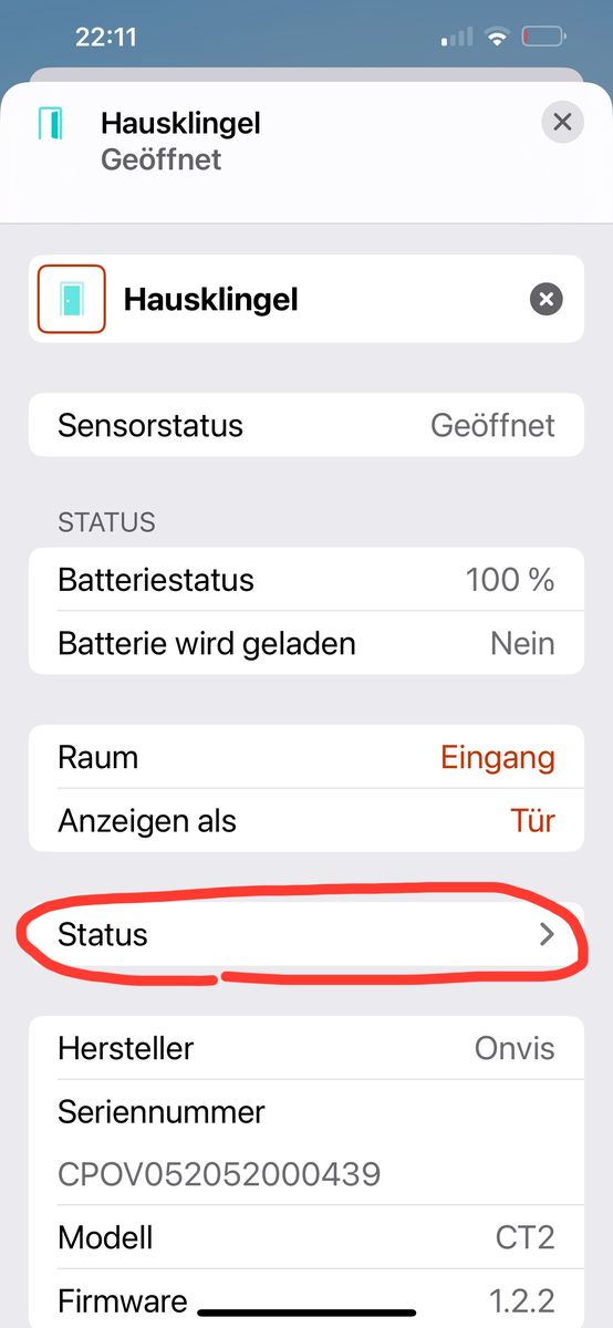

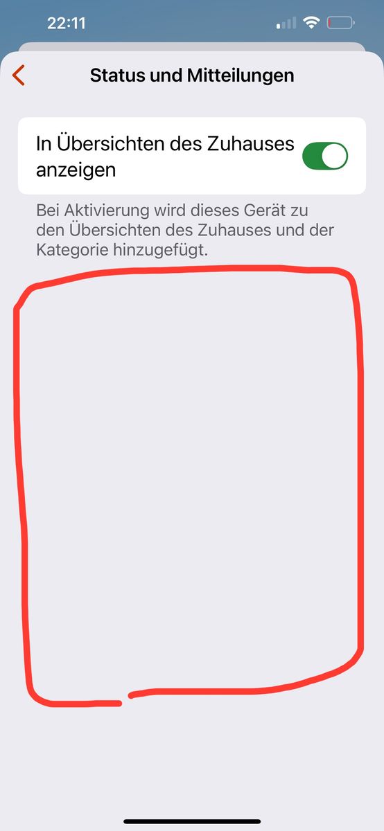

    Zunächst mal das bisherige Setup: ich nutzte einen Onvis CT2 Kontaktsensor ohne weitere Hardware (kein Homepod oder Apple TV als Zentrale) am Gefrierschrank, um über Push-Meldungen aufs iPhone Bescheid zu wissen, ob die Kinder beim Eis holen die Türe wieder richtig verschlossen haben. Die Kinder sind jetzt rausgewachsen und so möchte ich den Kontaktsensor anderweitig weiterverwenden. Ich wollte in der Home-App mal ein bisschen ausprobieren, was damit möglich ist, wurde aber beim Start der App gleich mal an ein Update erinnert. Als das durchlief, war es das mit den Push-Nachrichten. Bisher gab es im Menüpunkt: Push diverse Möglichkeiten zur Einstellung, unter anderem Pushmitteilungen. Inzwischen sieht es so aus:
    Ich befürchte, mit dem Update der App war es das mit den direkten Pushnachrichten und es ist ein Home Hub (Apple TV oder Homepod) nötig, um sowas zu "automatisieren". Oder liege ich da falsch?
