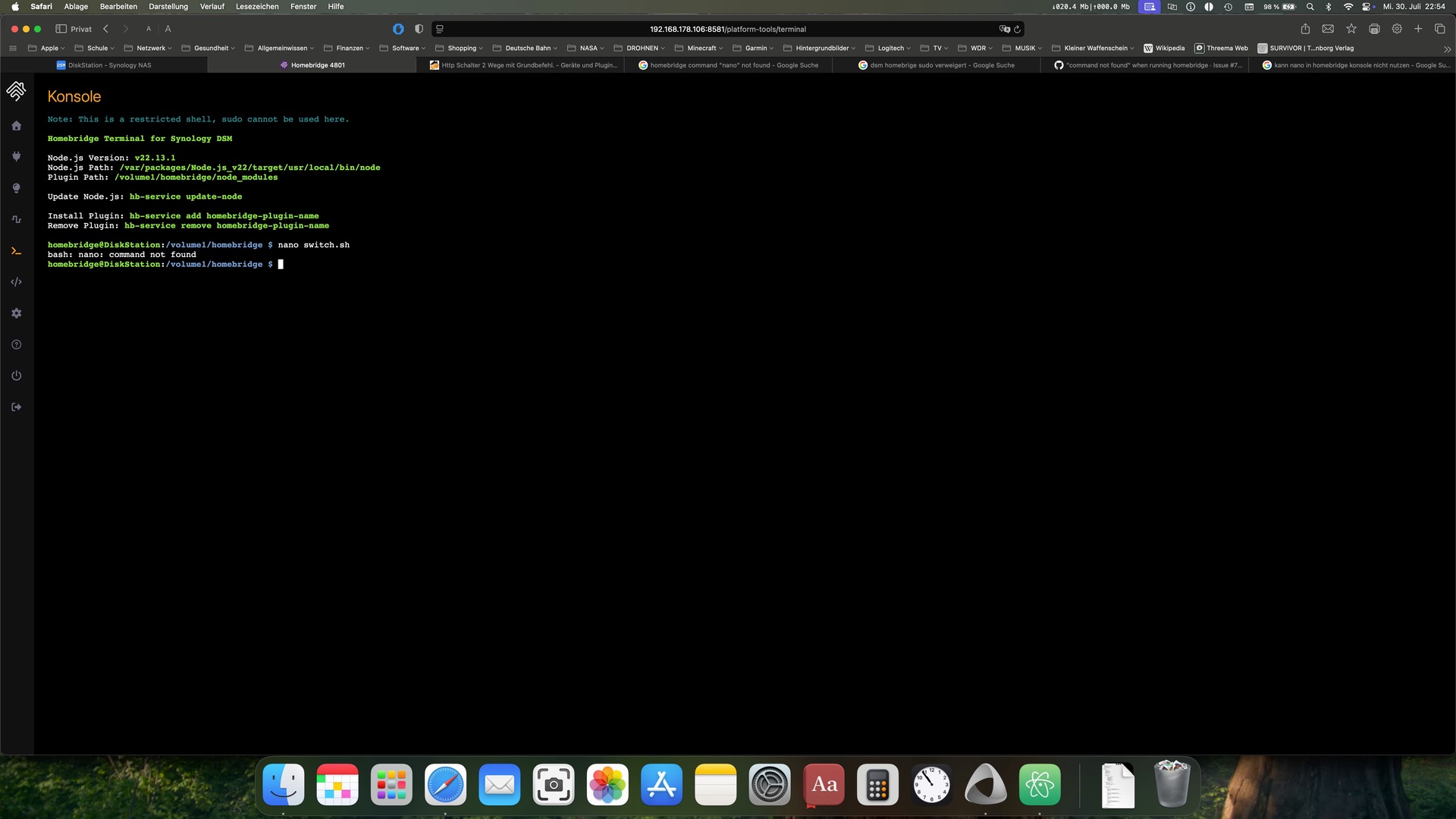

Moin in die Runde,
Homebridge findet die mit euch erstellten Dateien Switch und Status nicht mehr. Allerdings bekomme ich nun auch die Fehlermeldung, dass der Command Nano nicht bekannt ist.
Das wiederherstellen aus einem älterem Backup hat auch nicht geholfen, die Datei kann ich aber gerne zur verfügung stellen.
Bräuchte nochmal Unterstützung bitte.

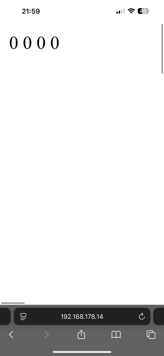

Nach der Anmeldung an der netIO bekomme ich 4 Ziffern, die die Ausgänge Darstellen. 0=aus; 1=an
Ah o.k., Danke.

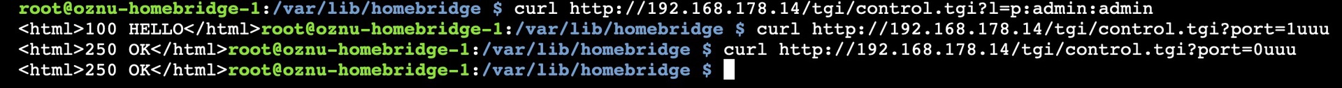

Hallo sschuste,
ja, ich kann mich mit "curl" vor meinen Http Befehlen Anmelden oder Ausgänge Ein/Aus Schalten!
Hier sind übrigens alle meiner Meinung nach notwendigen Befehle!
login:
http://192.168.178.14/tgi/control.tgi?l=p:admin:admin
logout:
http://192.168.178.14/tgi/control.tgi?q=q
Status abfragen: (1=on; 0=off)
http://192.168.178.14/tgi/control.tgi?p=l
ALLE AUS:
http://192.168.178.14/tgi/control.tgi?p=0000
ALLE An
http://192.168.178.14/tgi/control.tgi?p=1111
Ausgang 1 an DJI:
http://192.168.178.14/tgi/control.tgi?port=1uuu
aus:
http://192.168.178.14/tgi/control.tgi?port=0uuu
Ausgang 2 an Euro-Steckdose:
http://192.168.178.14/tgi/control.tgi?port=u1uu
aus:
http://192.168.178.14/tgi/control.tgi?port=u0uu
Ausgang 3 an GoPro:
http://192.168.178.14/tgi/control.tgi?port=uu1u
aus:
http://192.168.178.14/tgi/control.tgi?port=uu0u
Ausgang 4 an StarTech:
http://192.168.178.14/tgi/control.tgi?port=uuu1
aus:
