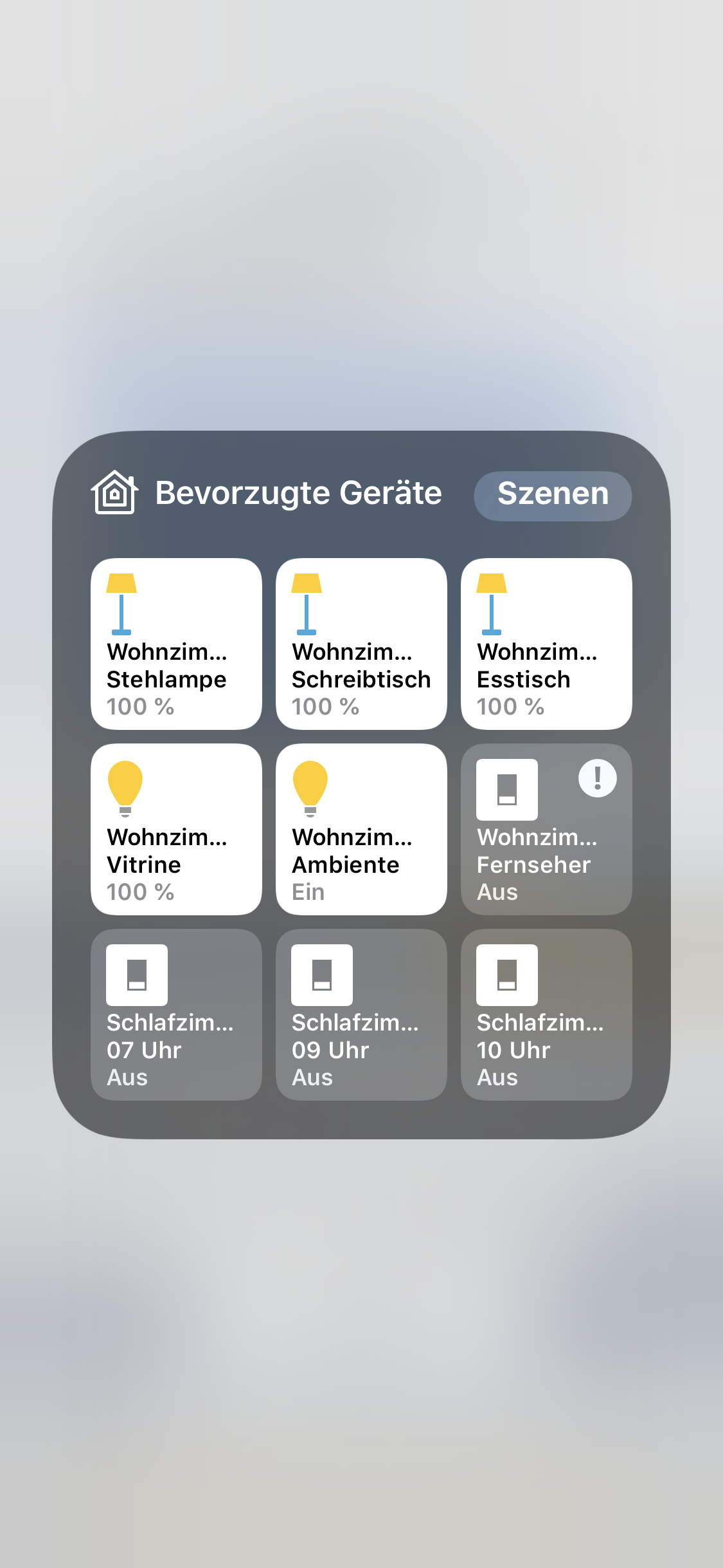

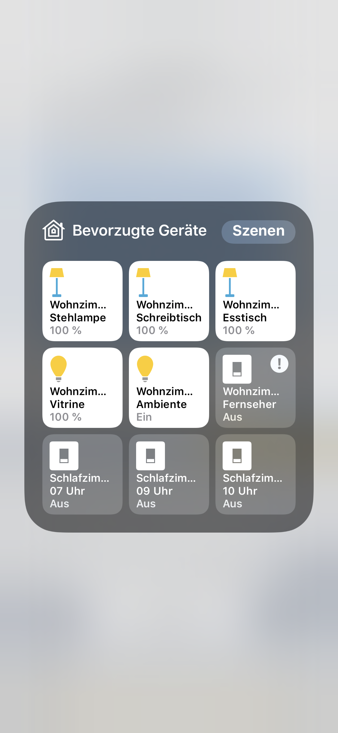

Mit meiner Idee kann man einfach mehrere Switches anlegen und jeden einzelnen Switch auf eine andere Uhrzeit programmieren. Ich habe die Switches dann favorisiert und kann sie im Kontrollcenter direkt aufrufen und mir meinen Wecker stellen (durch antippen). So kann ich entweder einen um 07.00 Uhr oder um 10.30 Uhr stellen

Ich habe beim Triby eine der 5 Tasten mit einem Radio Sender belegt - in dem Falle „ChariVari“. Beim Belegen der Taste habe ich dann eine Start und Stop Szene in HomeKit integriert (Triby fragt euch, ob ihr diese Szenen erstellen wollt). Mithilfe des Automation-Switches von Grover habe ich in meinem Falle 3 Switches erstellt, die letztendlich in HomeKit auftauchen. Ihr könnte natürlich auch nur einen oder mehr als drei Switches erstellen. Diese habe ich dann nach den Uhrzeiten benannt, wann der Wecker klingeln soll.

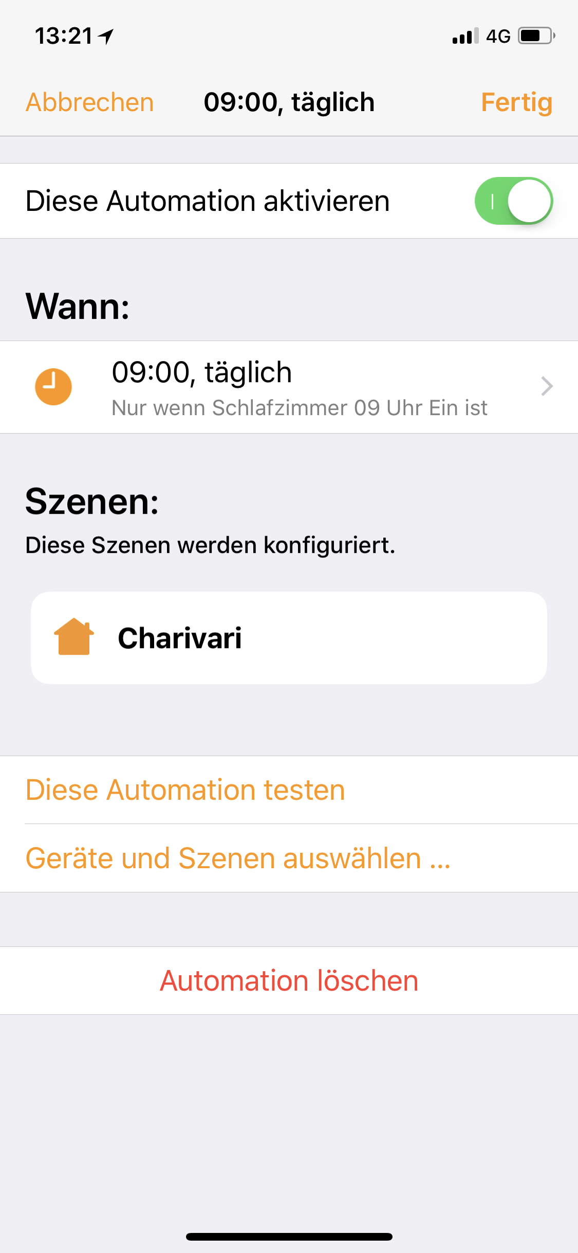

Über die Eve App habe ich eine Zeit-Automation mit der Bedinung erstellt, dass der Switch mit der gezielten Uhrzeit eingeschaltet wird (s. Anhang). Das heißt als Beispiel: um 09.00 Uhr löst die Automation aus, wenn der Switch „09 Uhr“ eingeschaltet ist und schaltet die Szene „ChariVari“ ein. Somit werde ich um 09 Uhr über den Radio-Sender an meinem Triby geweckt. Man kann natürlich auch einen „Alarm Clock“ Switch mithilfe des Plugins von Grover erstellen, aber das hat bei mir nur sporadisch funktioniert.
