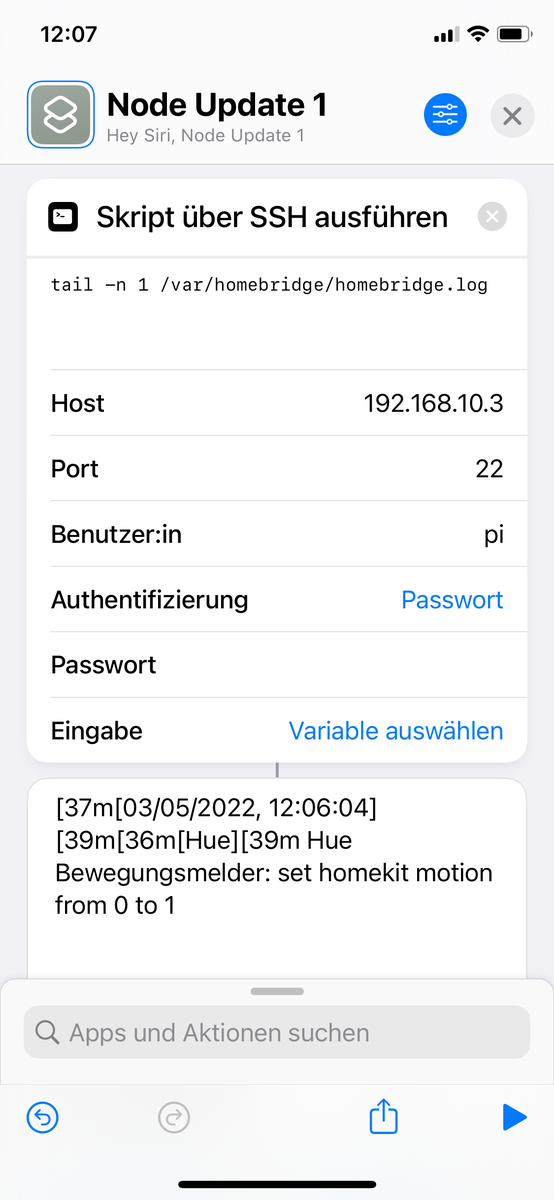

    Landen in der Log Datei alle Messungen oder wird die Datei immer durch die letzte Messung überschrieben? Ein cat logdatei.log liefert dir ja den ganzen Inhalt, evtl. schafft das Siri nicht darzustellen. Vllt funktioniert ja ein tail -n 1 logdatei.log, was dir die letzte Zeile der Logdatei ausspuckt.
    So sieht das dan aus, habs eben mit dem homebridge log probiert, was dann meinen letzten Logeintrag
    [03/05/2022, 12:06:04] [Hue] Hue Bewegungsmelder: set homekit motion from 0 to 1
    entspricht.

    Ich hab natürlich jede Messung zusätzlich mit in die Logdatei geschrieben. Nachdem gar nichts ausgegeben wurde dachte ich es geht nicht 😫
    tail -n 1 logdatei.log Eingesetzt und schon ging es.
    Danke und einen schönen Abend.
