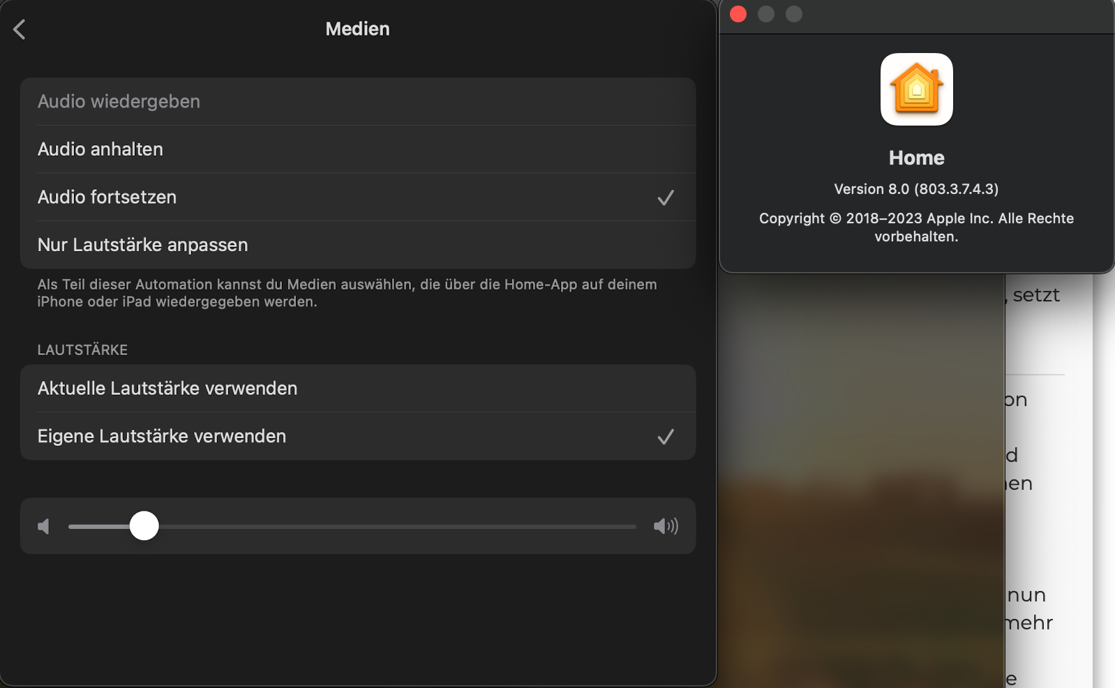

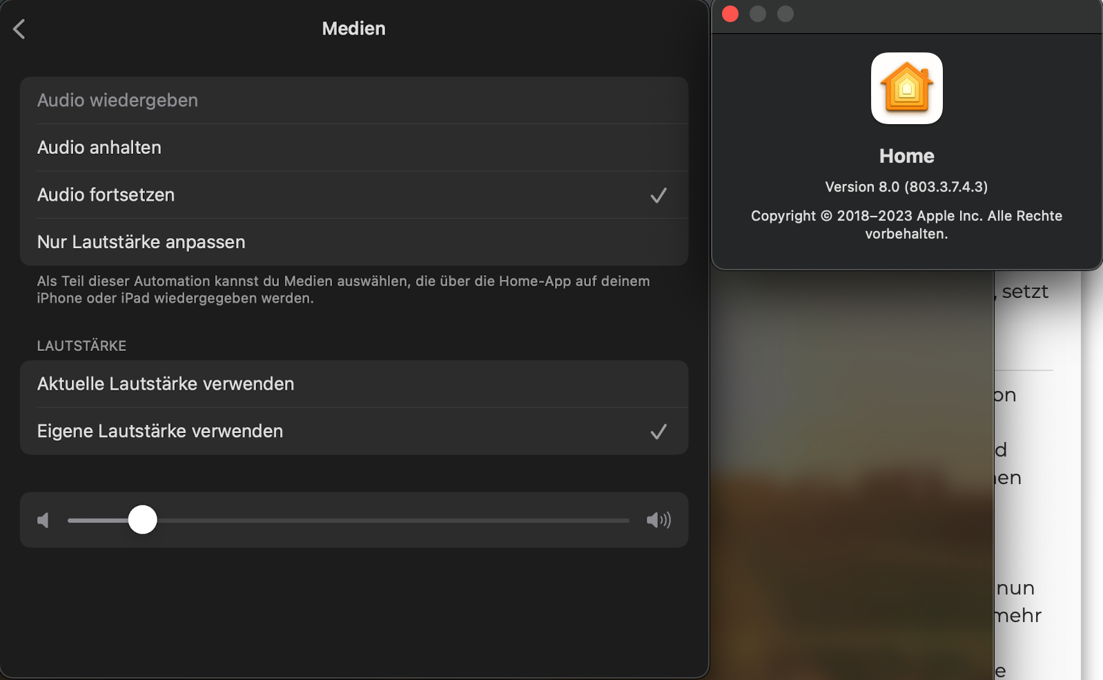

    Hier ein Screenshot des Elends.
    Das ist auf macOS schon länger so, dass man in einer Automation den Eintrag Audio wiedergeben nicht setzen kann. Mit macOS 14 und Home 8 for macOS wurde das lediglich nicht behoben. Bestehende Automationen mit Audio wiedergeben lassen sich unter macOS und Home for macOS zwar anzeigen, aber nicht verändern. Weil du bestehende Automationen (bei denen Audio wiedergeben funktioniert) auch nicht mit Boardmitteln von macOS und Home for macOS einfach duplizieren kannst, wird es für dich schwierig,
    Controller for HomeKit (für macOS) kann übrigens Automationen duplizieren.
    Update: Controller for HomeKit (für macOS) dupliziert aber nur die Szenen in einer Automation. Wenn eine funktionierende Automation mit "Audio wiedergeben" als Eintrag dupliziert wird, kommt im Duplikat davon nix an. Schade.
