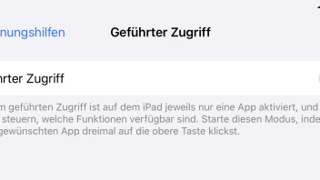

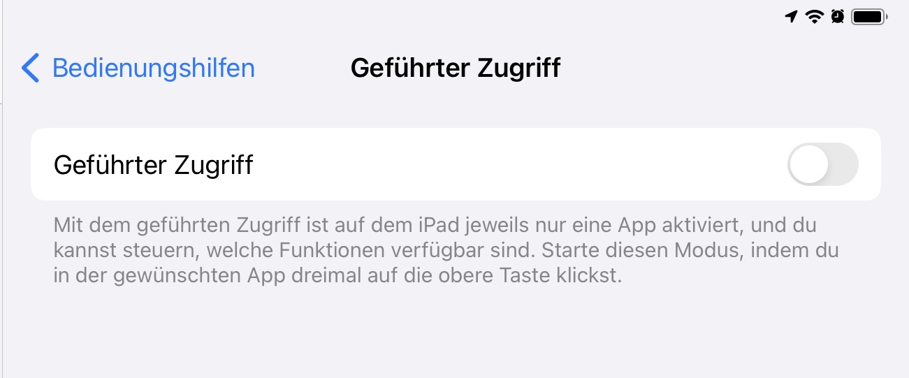

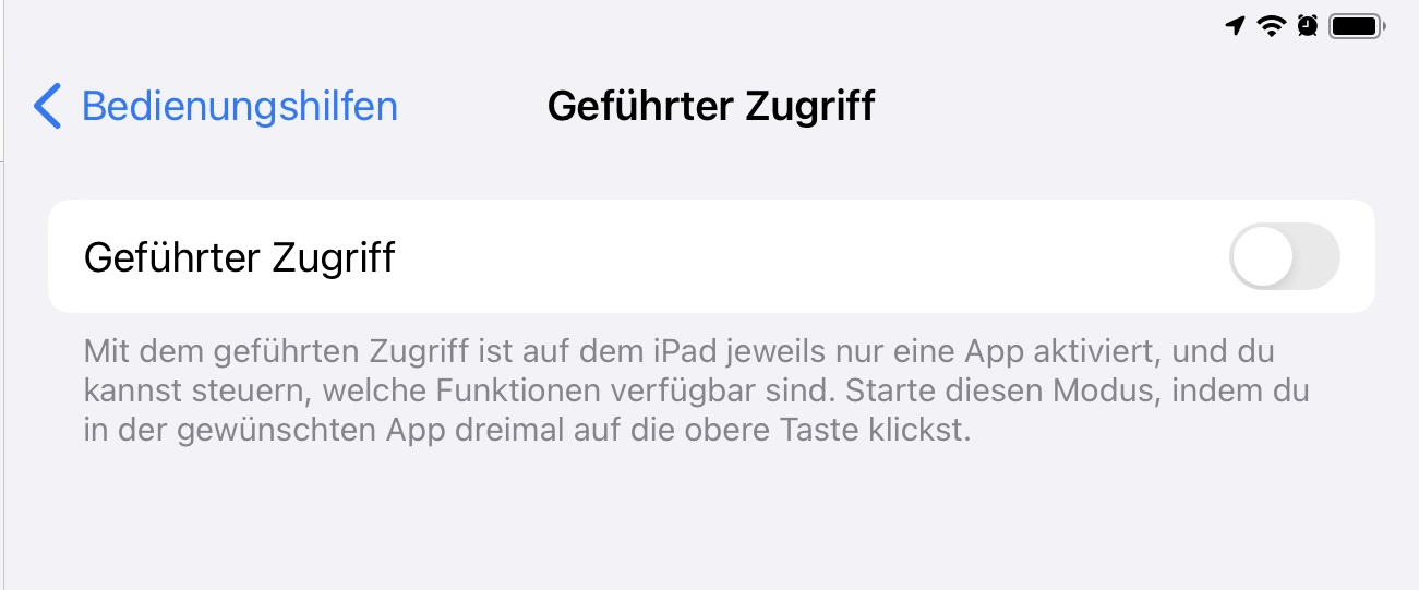

  • Hab ein iPad 7. Gen fest im Flur befestigt.
    (Wird durch eine smarte Steckdose täglich für 1h geladen)
    Es wird durch eine Mitteilung (aus der HomeApp ) per Bewegungserkennung der Eufy Cam an der Haustür aus dem „Geführten Zugriff“ geweckt.
    Wenn jemand klingelt, ist das Bild der Kamera bereits auf dem aktivierten iPad zu sehen.
    Für die Darstellung des Kamerabildes nutze ich die kostenpflichtige App HomeCam, du kannst im „Geführten Zugriff“ jede installierte App festlegen.
    Nach 30 Sekunden schaltet sich das Display vom iPad wieder aus.
