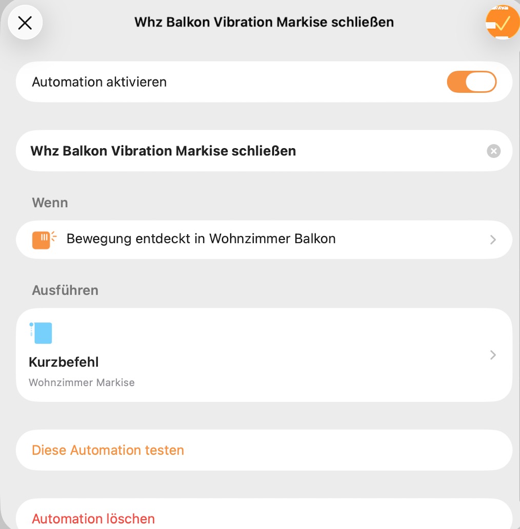

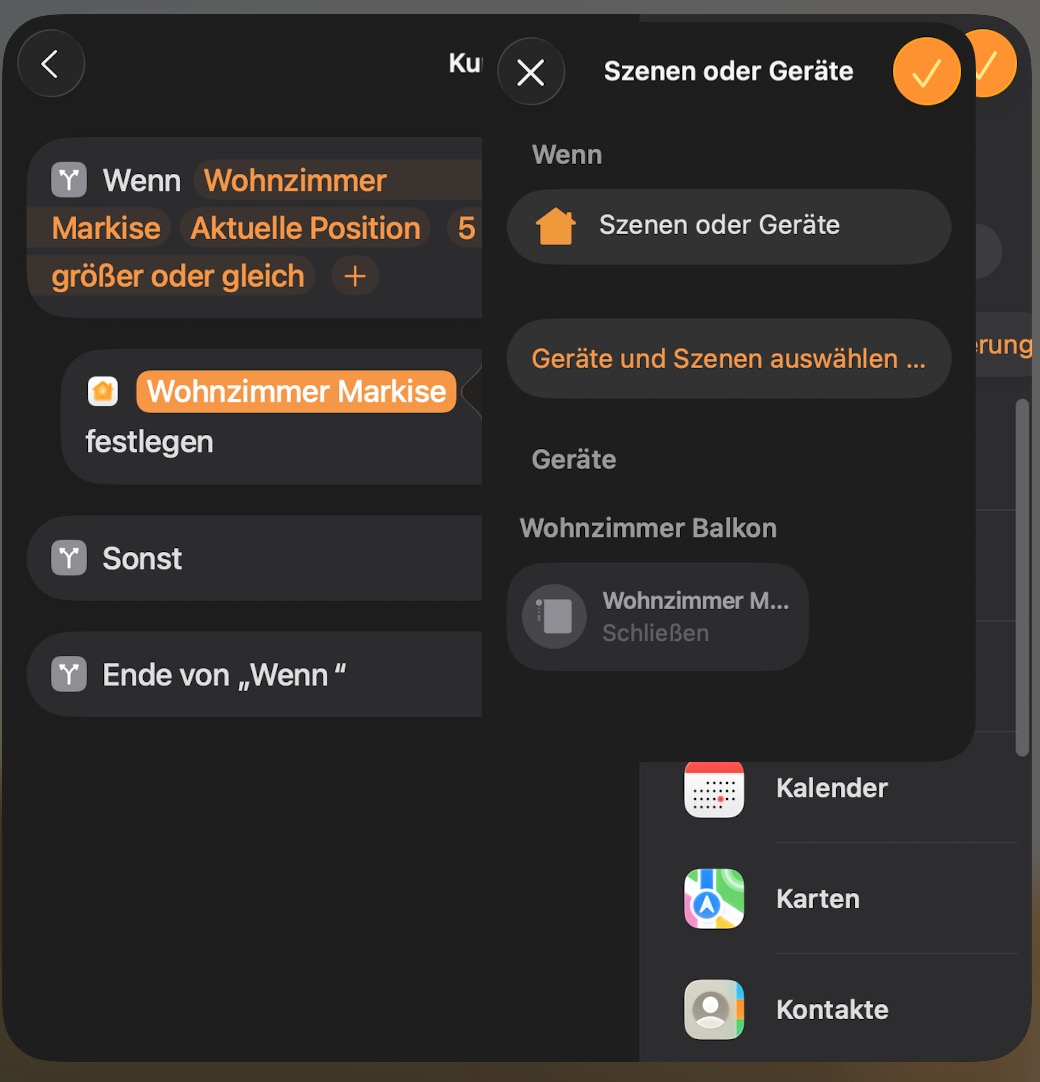

Mmh,
ich denke da an einen Kurzbefehl
30 Sekunden dauert bei mir das Öffnen der Markise bis 50%.
Wär mal nen Versuch wert.
Ich weiß nur nicht, wann der Aqara Sensor erneut meldet nach erkannter Vibration (Stichwort Duration)

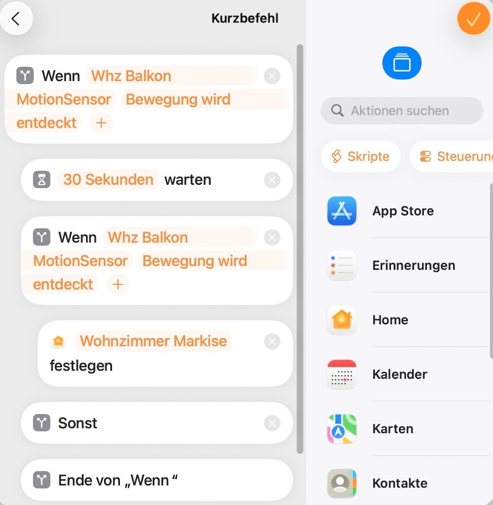

Zweck verfehlt:
Nach der großen Böe vergehen 30 Sekunden bis zum Schließen der Markise, sofern es nochmal wackelt.

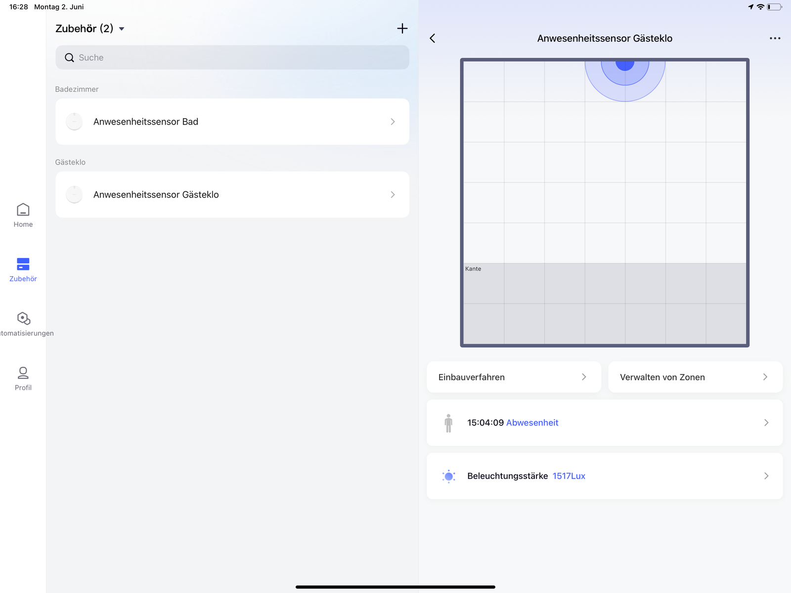

Hab zwei von denen im Einsatz und bin sehr zufrieden, hat allerdings etlicher Firmware-Updates bedurft.
Das Kabel ist lang genug, die Wandhalterung habe ich an Fliesen geklebt - funktioniert wie es soll.
Die Sensoren schalten zuverlässig bei Abwesenheit Musik und Licht aus.

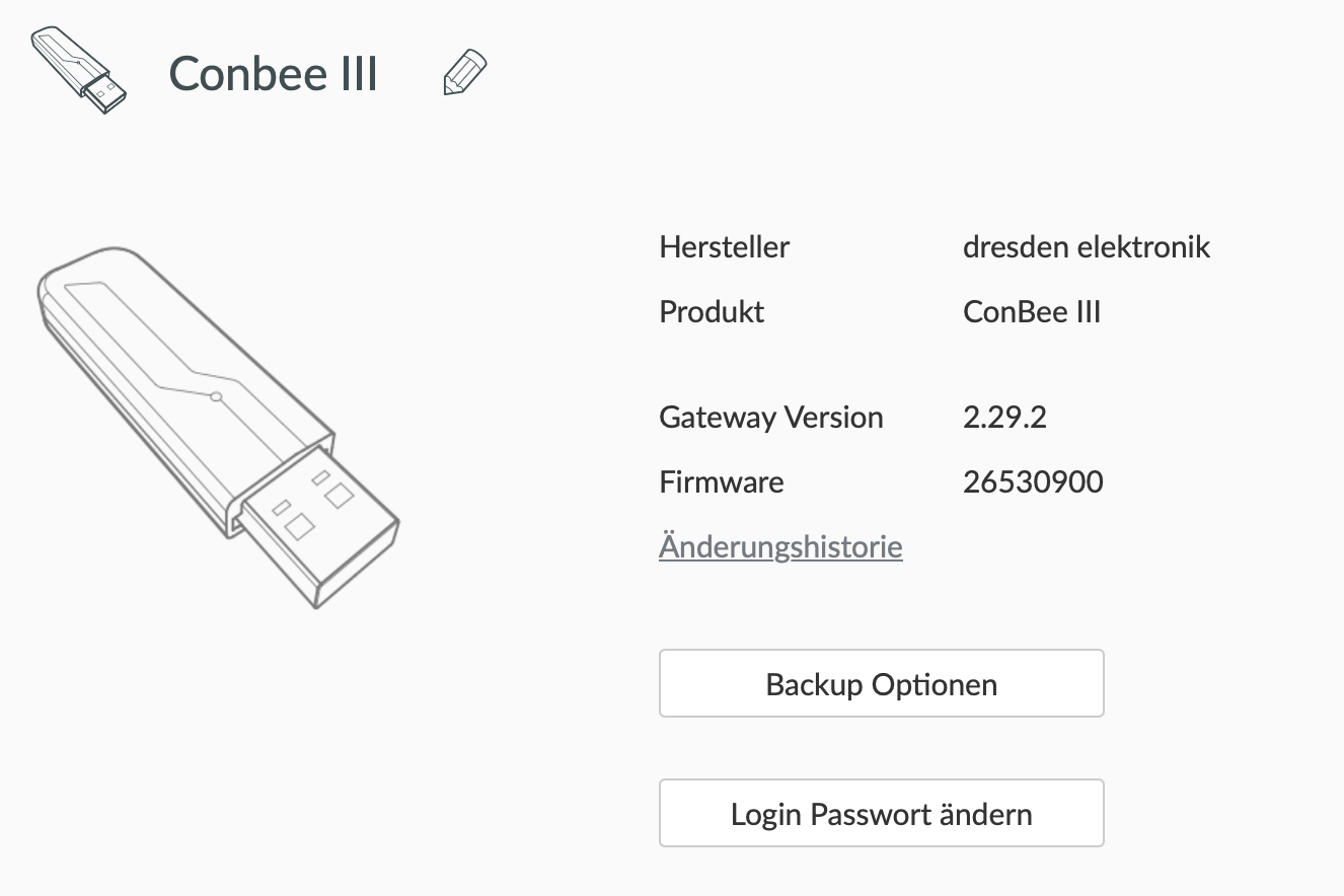

Bin gerade über Phoscon Version 2.29.03 gestolpert.
Habe da auch erst die neue Conbee III Firmware gefunden : https://deconz.dresden-elektro…BeeIII_0x26550900.bin.GCF
Und endlich eine deCONZ ARM Version: https://deconz.dresden-elektro…nz_2.29.3-macos_arm64.zip

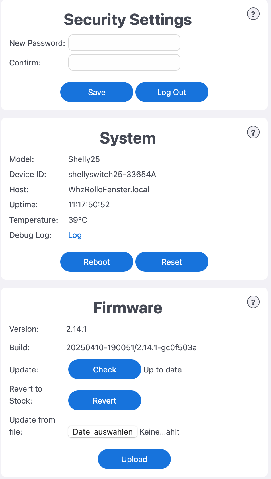

Schon richtig so:
Hier würde ich im Stock Web UI des Shelly unter Firmware Update die Zip der HomeKit Firmware 2.14.0 hochladen.
Hier ein Hinweis aus dem obigen Link:
Note: Some users experienced issues with this Firmware on 2PM Gen3: Please be sure to upgrade to latest stock (1.5.1!) before using this firmware
Schau mal unter
Erst auf die letzte original Firmware aktualisieren.
Nach Neustart kannst Du unter dem Link s.o. die benötigte Firmware als zip laden.
Diese (nicht entdeckte Zip) dann unter dem WEB-UI des Shelly (Stichwort Firmware aktualisieren) als Datei hochladen.
Shelly startet dann mit der HomeKit Firmware neu.
