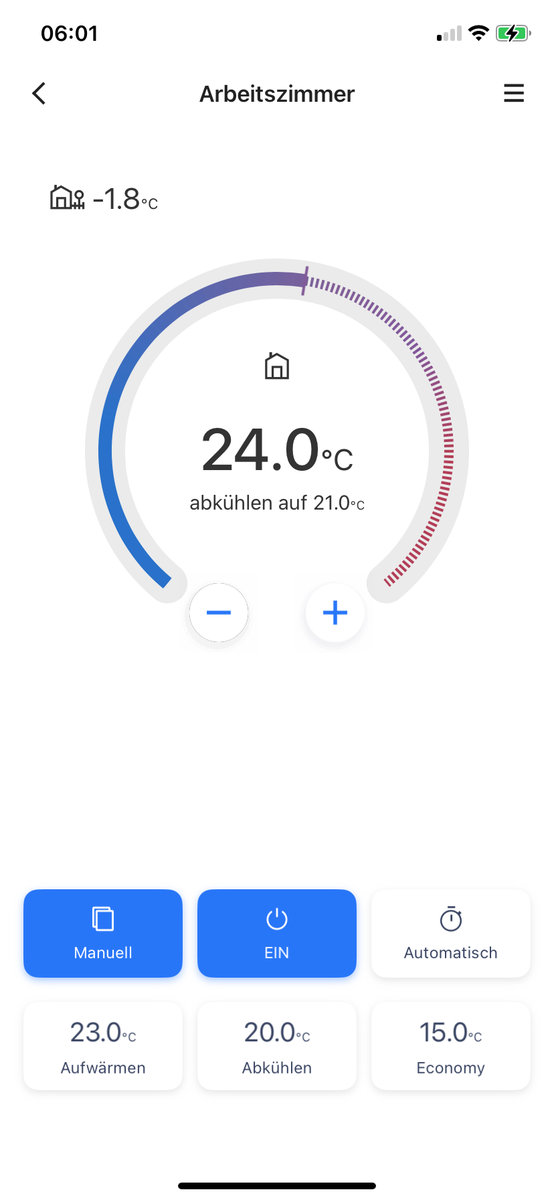

    Mit dem Problem kämpfe ich gerade. Seit einigen Tagen überheizen zwei Zimmer, die regelmäßig genutzt werden.
    Wenn 21 °C eingestellt sind, habe ich locker mal 25 °C und das Ding macht noch lange nicht das Ventil zu.
    u
    Stelle ich das Thermostat in der App oder Apple HomeKit auf "Aus", wird das Ventil auch geschlossen.
    WD40 war auch bereits im Einsatz, ohne Erfolg. Ich habe auch bereits mehrfach den Stellmotor kalibrieren lassen, ohne Erfolg. An den Batterien, ja richtige Batterien, liegt es augenscheinlich auch nicht. Die habe ich auf Verdacht getauscht.
    Ich habe gestern mal den Support kontaktiert, mal sehen, was dabei herauskommt. Mir kommt es so vor, als wenn die Thermostate neuerdings mehr über das Ziel hinausschießen, als bisher gewohnt.
