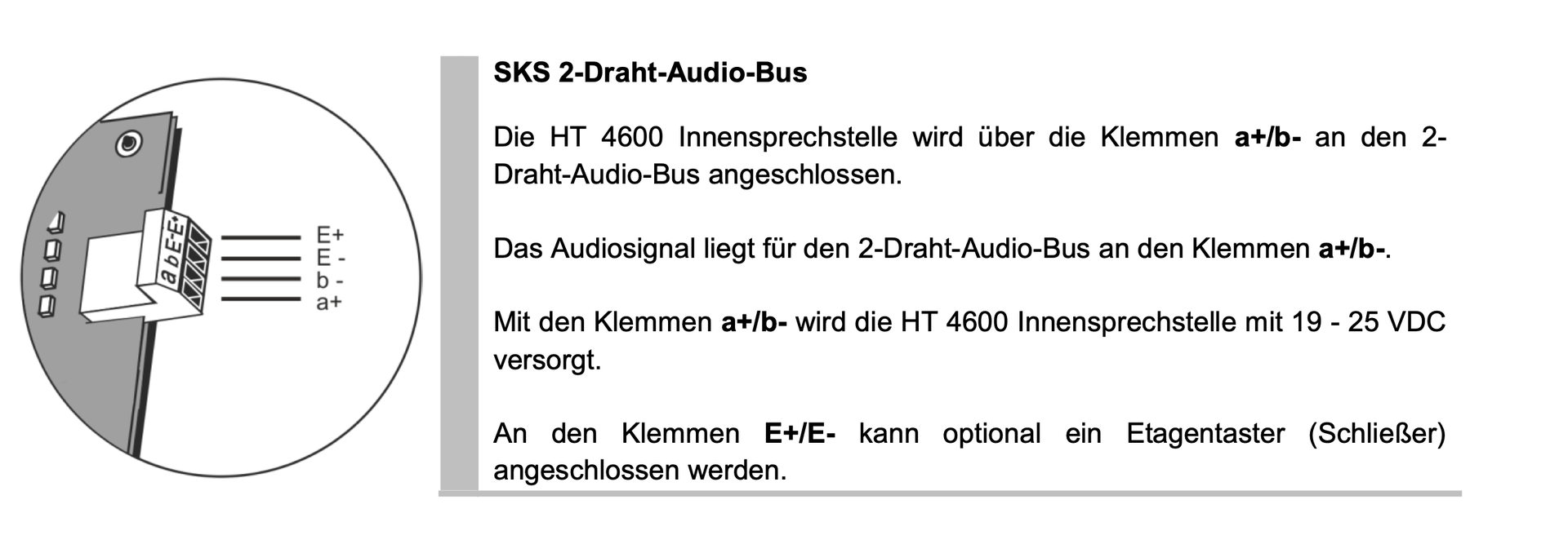

    Meine Frage: Kennt sich hier jemand aus und kann mir sagen, ob es möglich ist einen der Drähte im Inneren der Klingel zu entfernen um somit den Klingelton auszuschalten. Die Tasten an der Klingel sollen natürlich weiterhin funktionieren.
    Das Ring Intercom ist an die Stellen a und b angeschlossen, wo bereits zwei bestehende Drähte der alten Klingel eingeschraubt sind.
