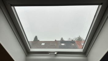

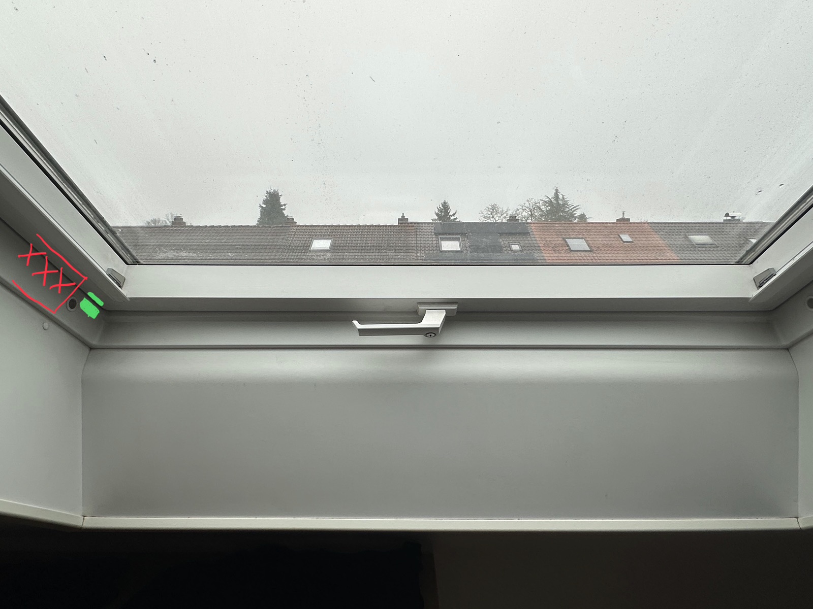

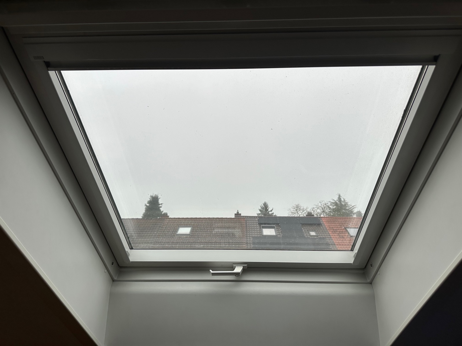

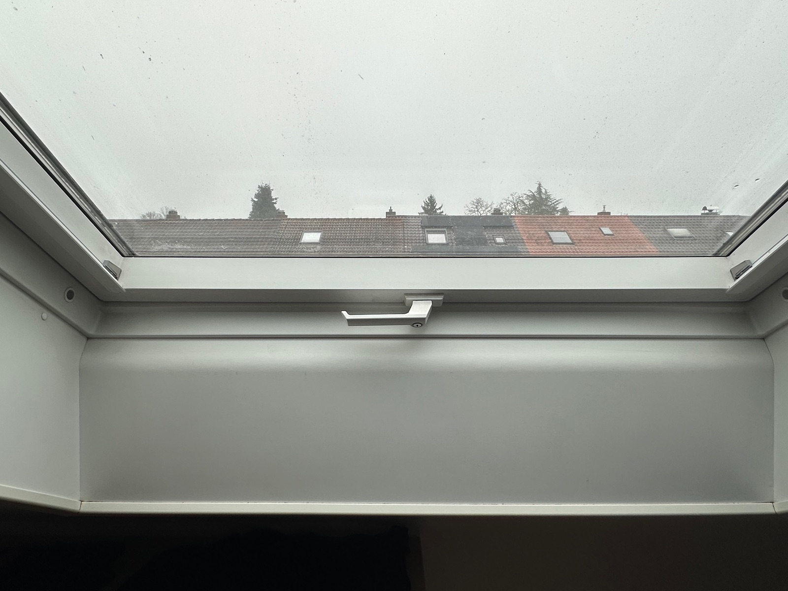

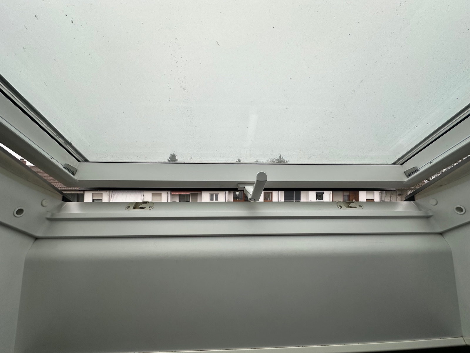

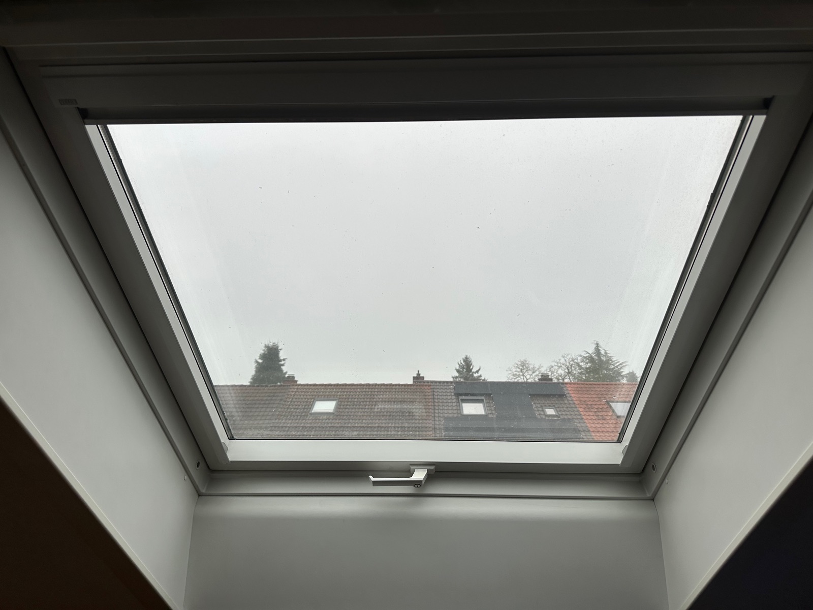

    ich bin kürzlich in eine Dachgeschosswohnung gezogen. Aus der alten Wohnung habe ich noch einige Eve Door & Windows Geräte, die ich gerade jetzt in der Heizperiode, gerne an den Dachfenster anbringen würde, um die Heizung während des Lüften automatisiert abzuschalten. Auch wenn ich wenig Hoffnung habe und bereits diverse Platzierungsvarianten durchprobiert habe, hat ja vllt. doch hier jemand einen Lösungsansatz. So bekomme ich die beide Sensoren nicht so angebracht, dass ein Signal beim Öffnen des Fensters ausgelöst wird. Da ich mich jedoch bei solchen Dingen meist sehr ungeschickt anstelle oder manchmal einfach auf dem Schlauch stehe, möchte ich nun meine Frage hier platzieren, ob ich bei diesen Fenstern auf Door & Window verzichten muss oder mir jemand vllt. doch den entscheidenden Tipp zum anbringen geben kann.
    Ich hänge mal 3 Bilder von dem Fenster an, ich hoffe es wird somit deutlicher.
    Ich danke Euch!
    seitlicher Fensterrahmen

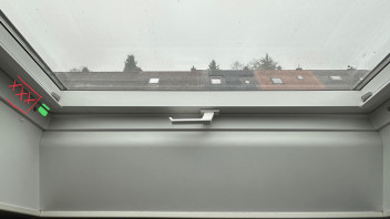

  • Ich würde die Sensoren unterhalb dem Loch anbringen. Nicht darüber, sonst kann man das Fenster nicht mehr in die Reinigungsstellung bringen. Am Fenster das Magnet und darunter am Rahmen den Sensor.
    Oder du gönnst dir smarte Fenstergriffe
    Folge mir… 📲
  • Ich habe das einmal getestet und es scheint tatsächlich zu funktionieren, auch wenn bei dieser Konstellation die "Kontakte/Löcher" voneinander abgewandt sind. Ich war bisher im Glauben, die feinen Löcher auf dem Magneten und dem Sensor müssen aufeinander zeigen.
    Klasse, danke Dir!
  • Hallo Mia,
    ich habe nun an allen Fenstern Eve Door & Window dank Deiner Unterstützung angebracht. Läuft perfekt.
