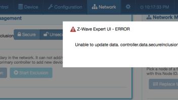

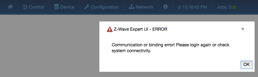

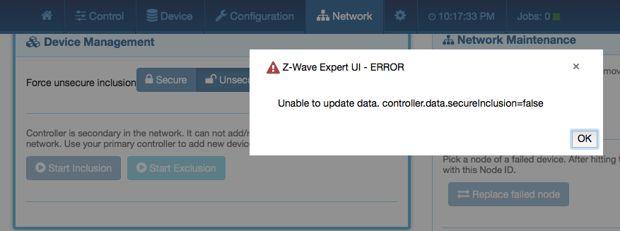

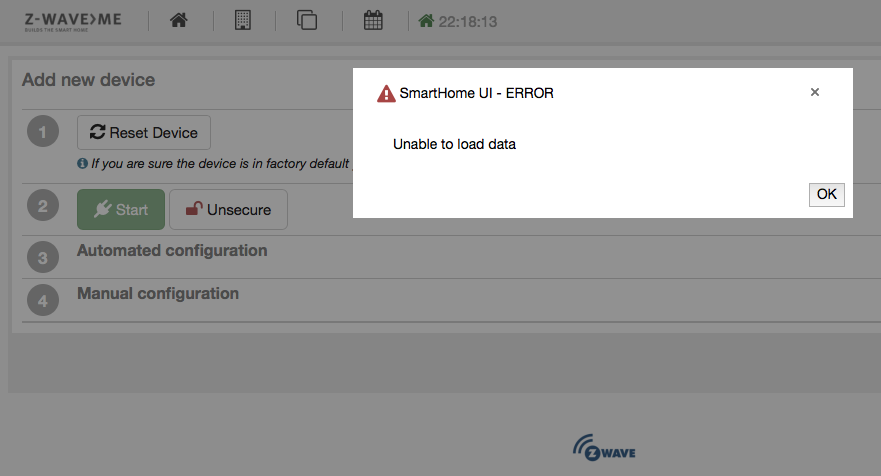

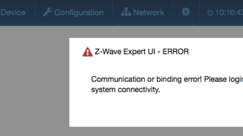

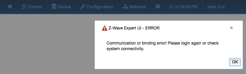

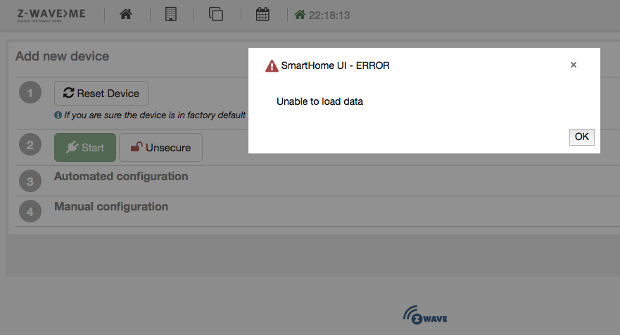

Es gibt z.B. Fehlermeldungen wie diese und es lassen sich keine Geräte hinzufügen oder exkludieren.
SmartHome UI - ERROR
Unable to load data
Z-Wave Expert UI - ERROR
Communication or binding error! Please login again or check system connectivity

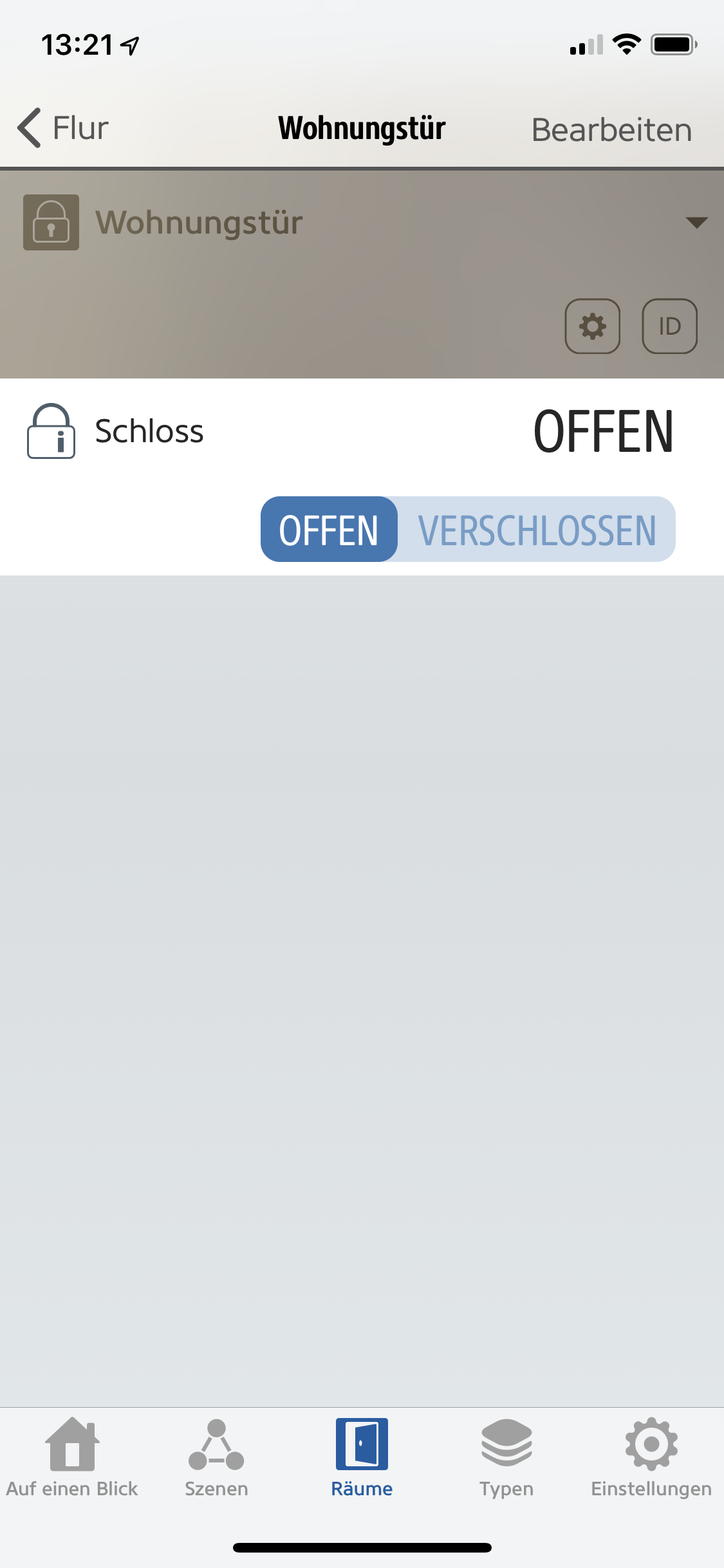

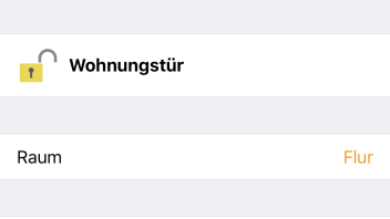

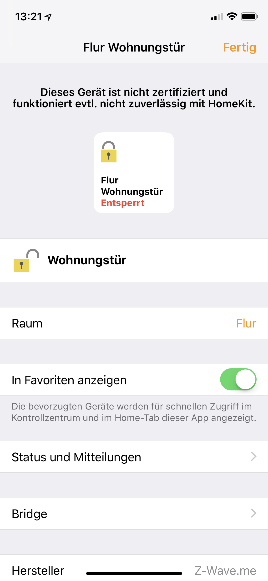

In meinem Fall war es dann auch wieder möglich ein Danalock V3 BTZ und Danalock Universalmodul V1 BTZ hinzuzufügen.
In der Eve und Home App, werden mir diese dann als Türschlösser angezeigt und reagieren prompt.
