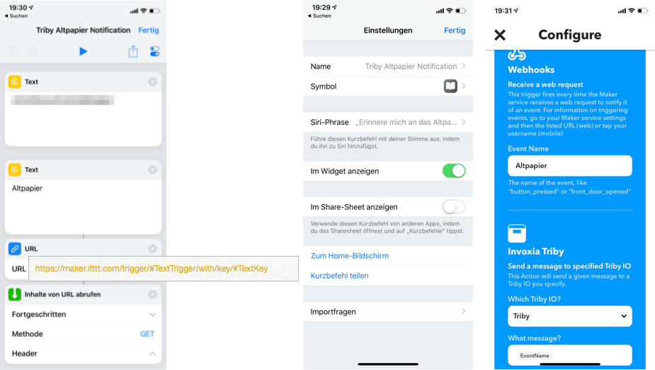

  • Und ich hab jetzt für meinen ersten Test was "Smart Home" betrifft, schonmal das hier mit Siri Shortcuts schnell gebastelt. ;)
    Einfach IFTTT Webhook angelegt und in den Siri Kurzbefehlen einen kleinen Ablauf erstellt.
    Schon kann Siri auf Zuruf beim Triby die Erinnerung für das Altpapier mit Fähnchen setzen. Und da der Triby normalerweise an der Wohnungstür steht, fällt das auch gleich ins Auge. Meine erste für mich praktische Anwendung. 8)
