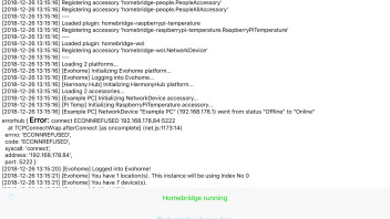

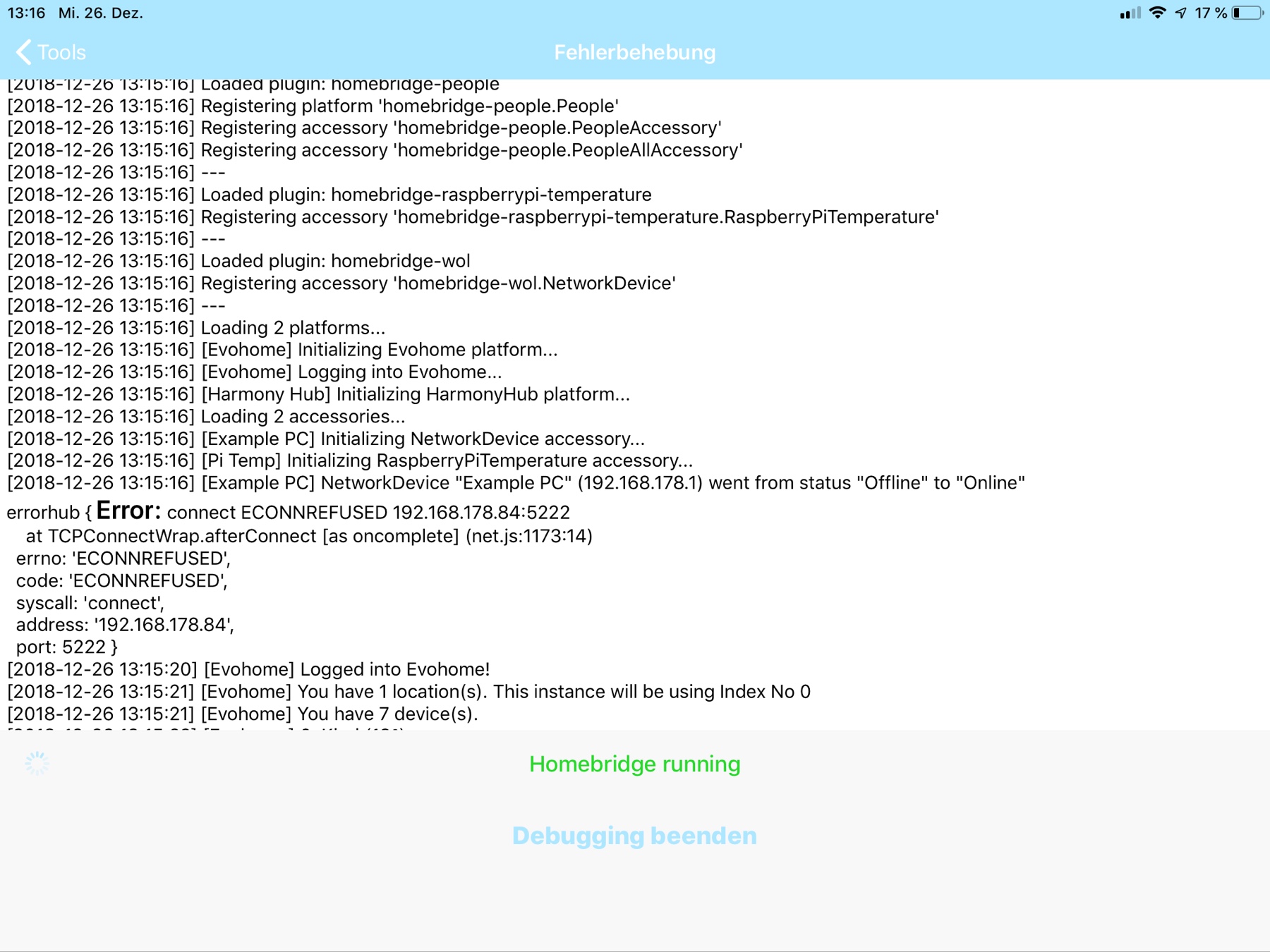

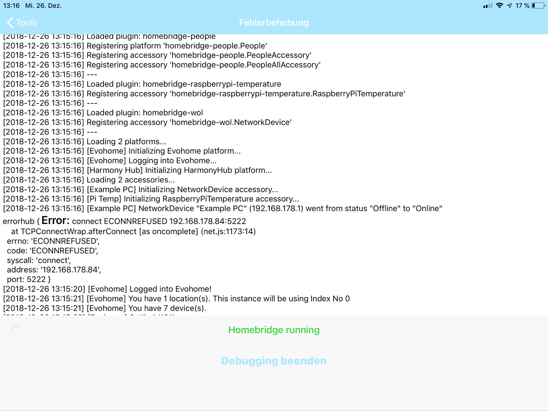

  • Soooo bevor ich das Problem angehen werde muss ich mich leider erstmal um das Harmony Hub Problem kümmern was mein Homebridge immer zum Absturz bringt.
    Habe das Plugin schon deinstalliert.
    Und wieder neu installiert aber ich finde den Fehler nicht
    Kannst du mir vielleicht auch dabei helfen?
  • Da steht nur, dass du dich nicht nach 192.168.178.84 connecten kannst, weil dort Port 5222 nicht geöffnet ist. Ich hasse meinen Harmony Hub und steht hier nur als Beispiel herausgeschmissenen Geldes, daher kann ich kaum helfen. Hängt's mit dem letzten Harmony-Update zusammen? Das Thema in den letzen Tagen hier im Forum.
