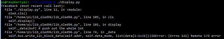

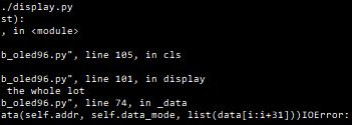

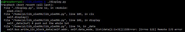

    Und bekomme direkt bei der ersten Ausgabe ("Hallo Welt") eine Fehlermeldung angezeigt (siehe Anhang).
    Nach ein bisschen googlen bin ich auf der Github Seite von lib_oled96 unter Issue auf folgende Lösung gestoßen: Lösung
    Leider hat diese "Lösung" bei mir nur dazu geführt, dass ab und an eine Ausgabe stattfindet. In den meisten Fällen (etwa 8 von 10 Versuchen) bleibt das Display einfach aus.

    Ich habe den Raspi, auf dem ich es letztendlich hinbekommen habe, zwei Mal neu aufgesetzt und bin beide Male exakt nach der oben angegebenen Anleitung vorgegangen. Natürlich vorher und nachher mit sudo apt-get update und sudo apt-get upgrade. Zuerst wollte wieder nichts funktionieren und ich bekam die Errno-Error Meldung, die ich aber mit Hilfe des Codes der GitHub-Seite eliminieren konnte.
    Das Problem, dass nichts angezeigt wurde auf dem Display bestand aber weiterhin.
