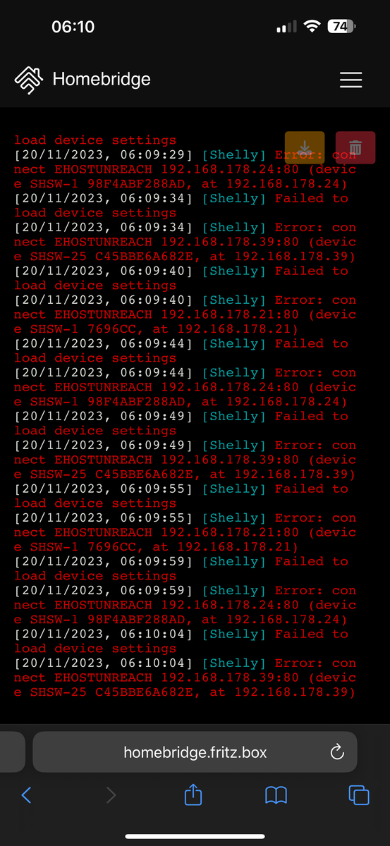

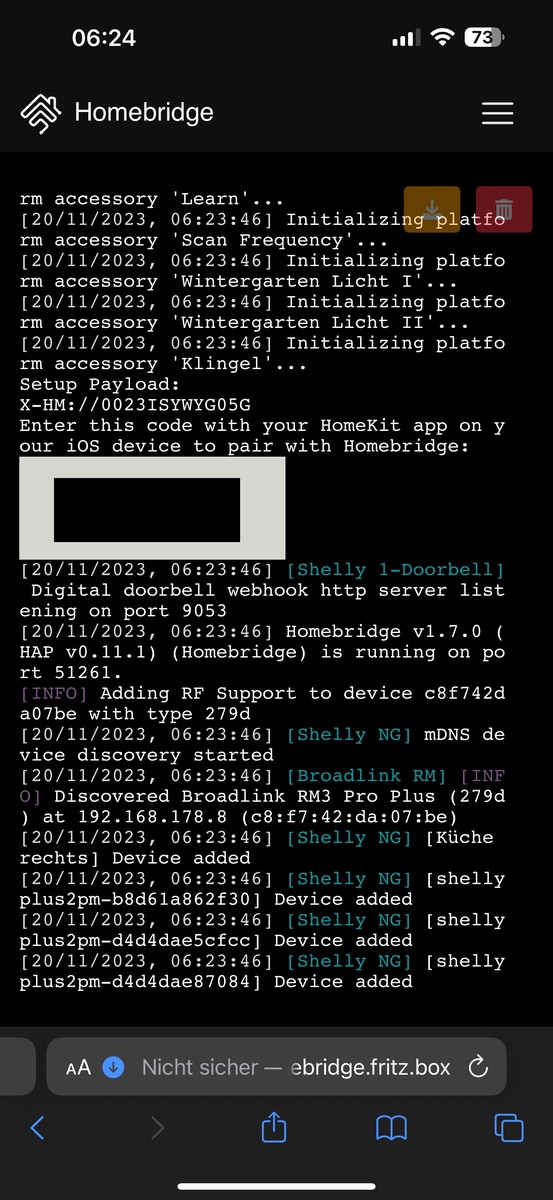

Bin heute von der Arbeit gekommen und einige Shellys funktionierten nicht mehr. Nachdem ich das BroadLink Plugin upgedated habe startete der Homebridgeservice nicht mehr. Ein downgrade des Plugins hat keine Besserung gebracht.
Komme leider gerade nur per iPhone auf die Homebridge und hoffe dass der log im Anhang helfen kann bei der Lösungsfindung.
Wenn noch weiterführende Infos benötigt werden, ich versuche so schnell wie möglich zu antworten.
Vielen Dank im Voraus
Es gibt Neuigkeiten!
Es funktioniert nun wieder alles.
Undzwar „erschreckend“ flüssig! 🤪
Am Ende war das Problem, dass der reset Button für die AppleID nicht mehr vorhanden war. Nachdem dieser mit dem nächsten Update wieder eingepflegt wurde, konnte ich den Miniserver wieder in Apple Home einpflegen.
Jetzt läuft seit einigen Wochen alles problemlos.
