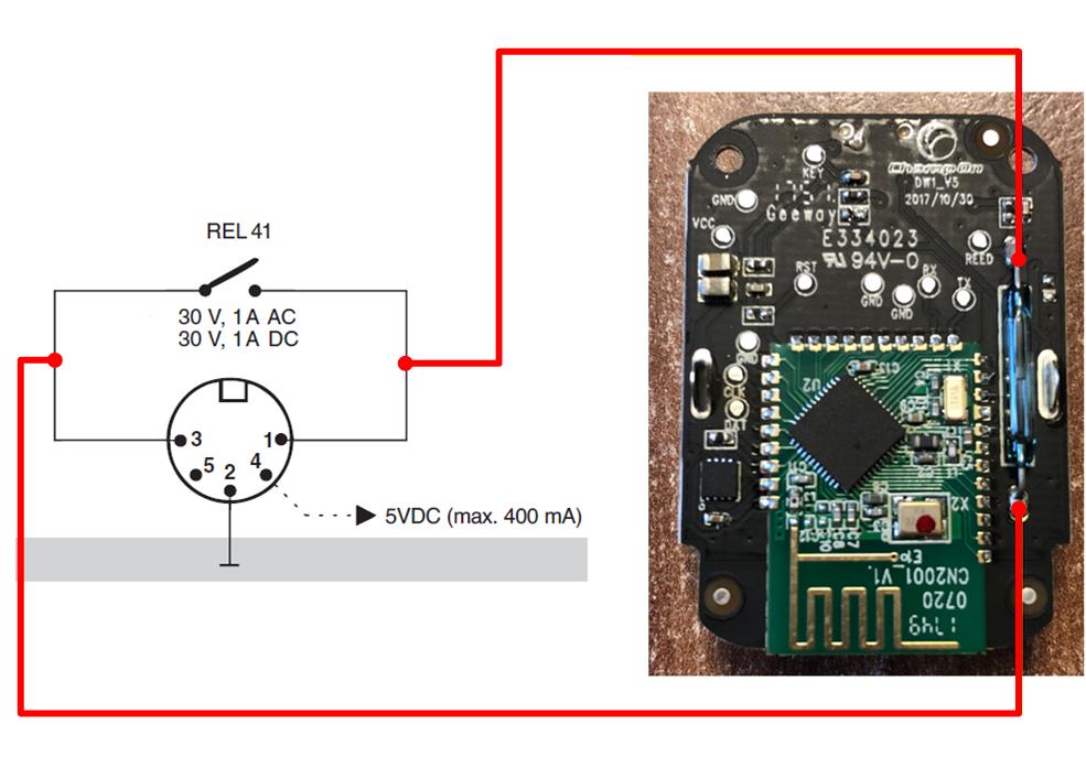

  • Der allereinfachste Weg ohne größere Elektronik Kenntnisse wäre das "Kurzschließen" eines beliebigen Tür-/Fensterkontakts
    z.B. von Aqara wenn du eh dir so ein Gateway holen willst
    Das geht mit deiner tollen Ladeschale sogar out-of-the-box, dazu müsstest du das Gehäuse deines Kontakts öffnen, darin findest du ein Glasröhrchen (das ist ein sogenanntes Reed Relais) an die beiden Enden des Glasröhrchens verbindest du ganz einfach Pin 3 und Pin 1 und eh voila fertig ist dein Ladestations Sensor.
    Ich hab auf die schnelle leider kein Foto von dem Aqara gefunden, sieht aber quasi fast genauso aus - das Prinzip ist auch gleich!
    Wenn du lustig bist kannst du noch Pin 4 zur Stromversorgung deines Kontakts verwenden, dazu bräuchtest du aber erst ein DC/DC Wandler auf 3V.
