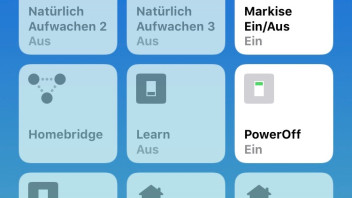

    Es wird auch alles wie gewollt in HomeKit angezeigt.

    Leider tut sich an meinem BNroadlink gar nichts wenn ich den Switch Markise betätige. keine Leuchte die aufblinkt...
