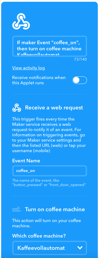

Vergleichbar wäre bei mir eher der Kaffeevollautomat. In IFTTT gibt es den die Webhooks und die sind verbunden mit meinem Home Connect (Kaffeemaschine) Channel. In Homebridge habe ich dann den IFTTT wie folgt eingetragen.
Alles anzeigen"platform": "IFTTT", "name": "IFTTT", "makerkey": "xxxxx", "accessories": [{ "name": "Kaffeemaschine", "buttons": [ { "caption": "Kaffeemaschine", "triggerOn": "coffee_on", "triggerOff": "coffee_off", "delayOn": 1, "delayOff": 1 }, { "caption": "Kaffee stopp", "trigger": "coffee_stop" }]} ,
Das erstellt einen Schalter on/off für die Kaffeemaschine und senden einen trigger an IFTTT Webhooks.Und entsprechend on oder off, wird dann der verbundene Home Connect Coffee Machine an oder aus geschaltet.

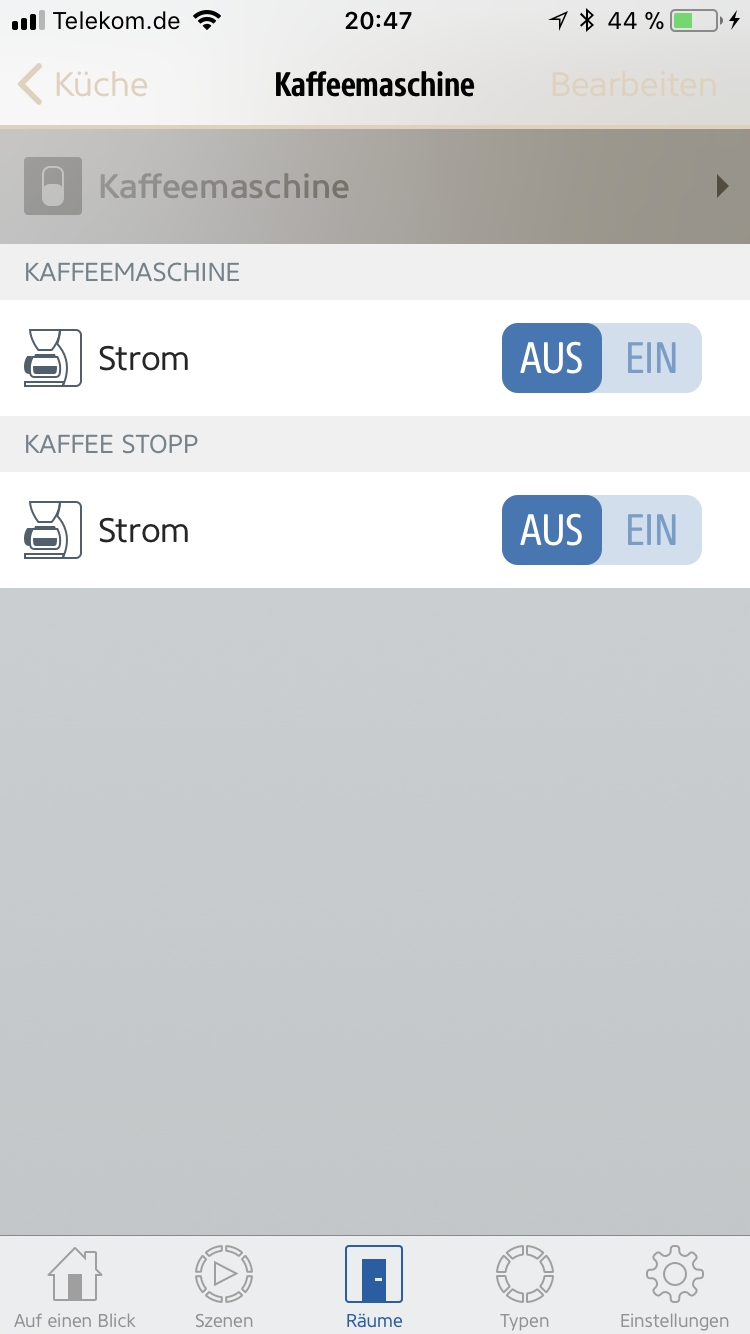

Gerne! Du hast einen Schalter, wie bei einer Lampe. Der heißt dann z.B. Diffusor und hat einen an/aus switch.
DJay Das wäre echt Mega
Aber wofür sind die beiden letzten Einträge?
Das ist nur ein trigger, also ein Schalter der sich nach einschalten, automatisch wieder ausschaltet. In meinem Fall eben um den
"Kaffeezubereitungsvorgang"(<- geiles deutsches Wort
) zu stoppen.Dieser wird innerhalb des Gerätes "Kaffeemaschine" angezeigt. Zusätzlich zum on/off switch, der eben die ganze Kaffeemaschine an- oder ausschaltet.

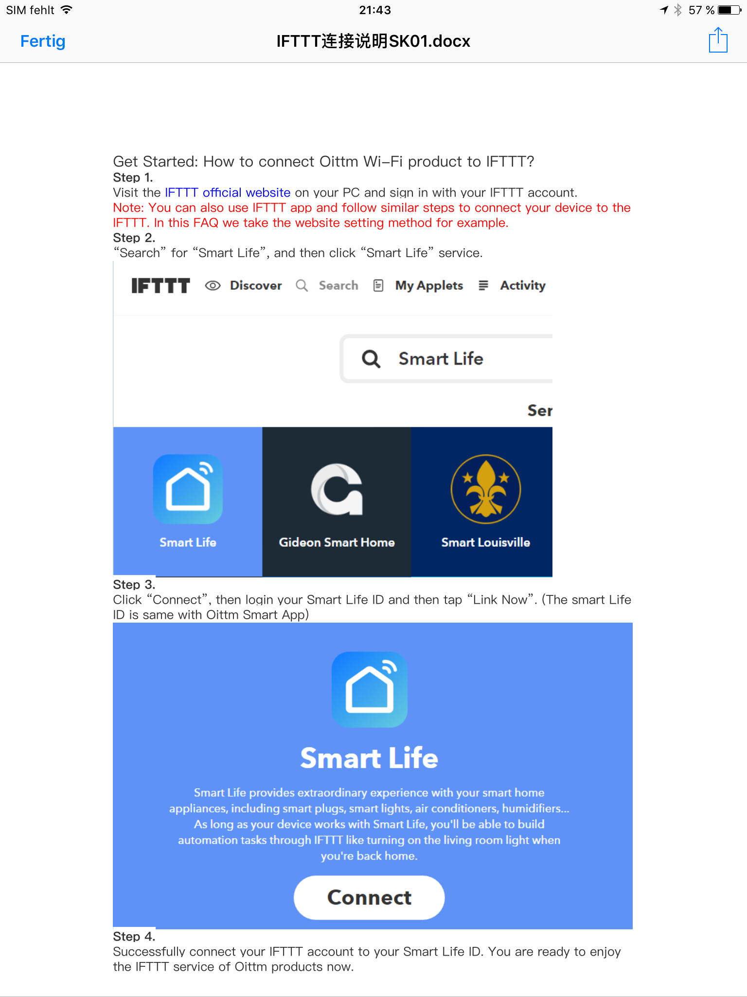

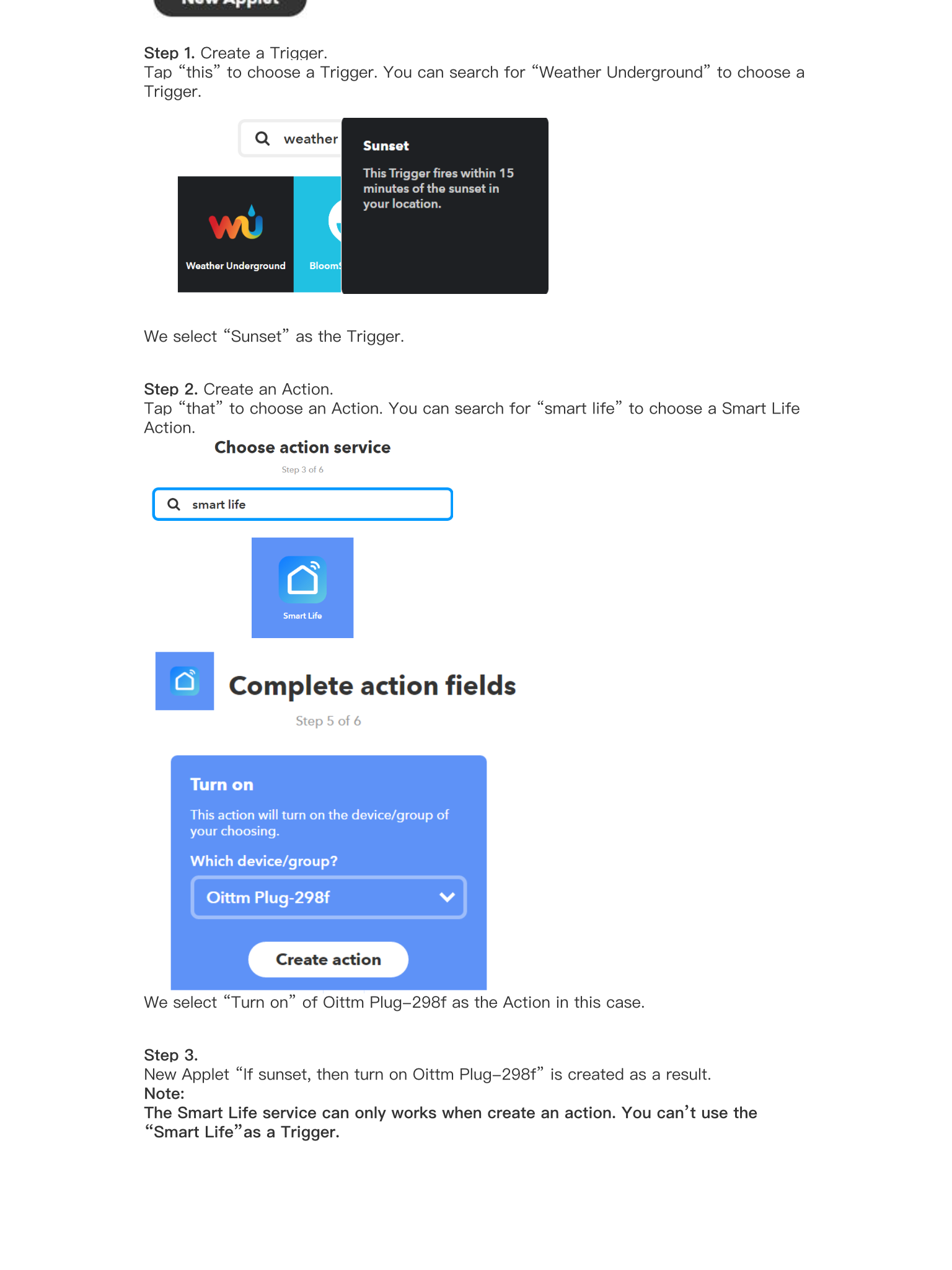

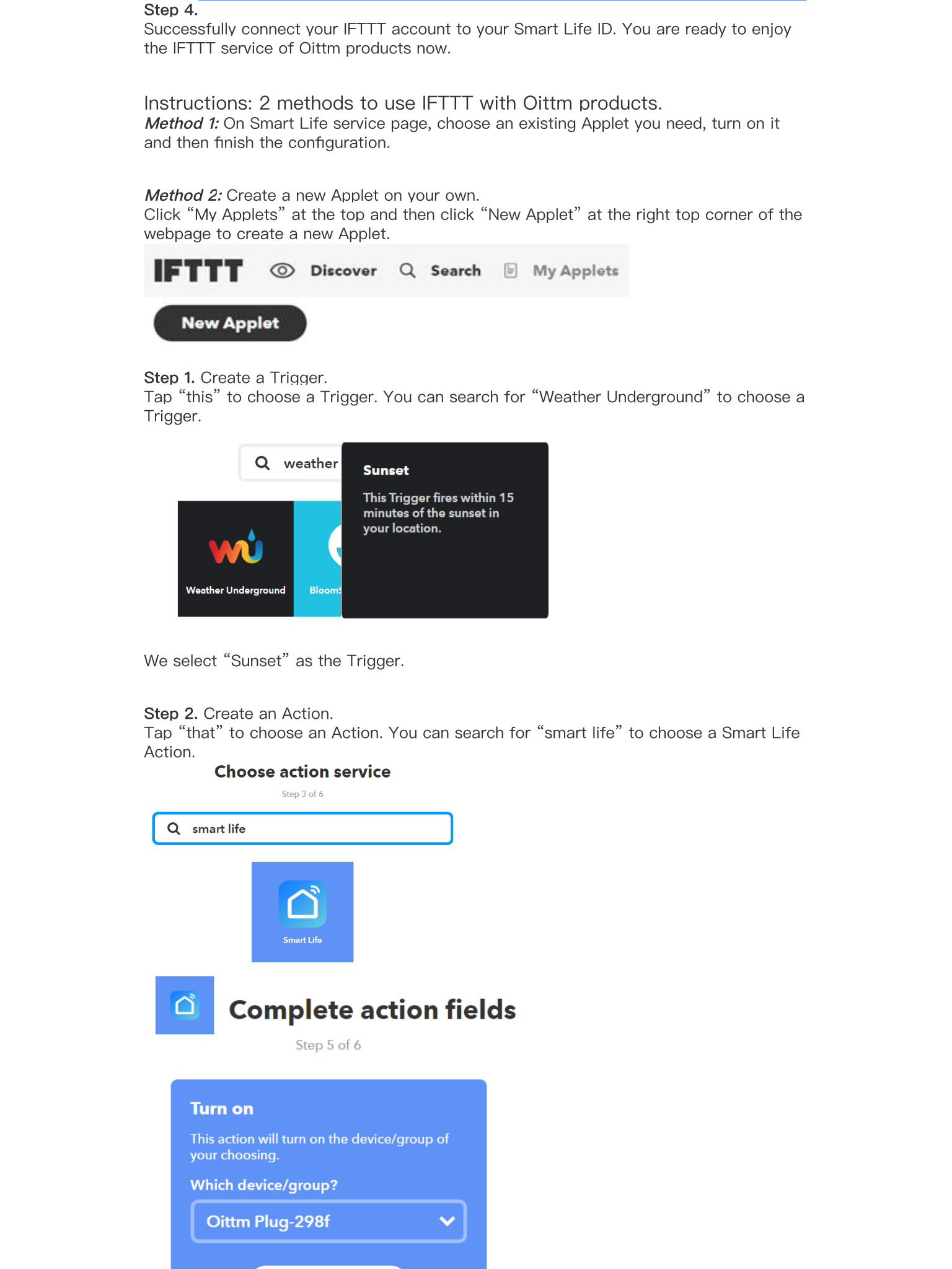

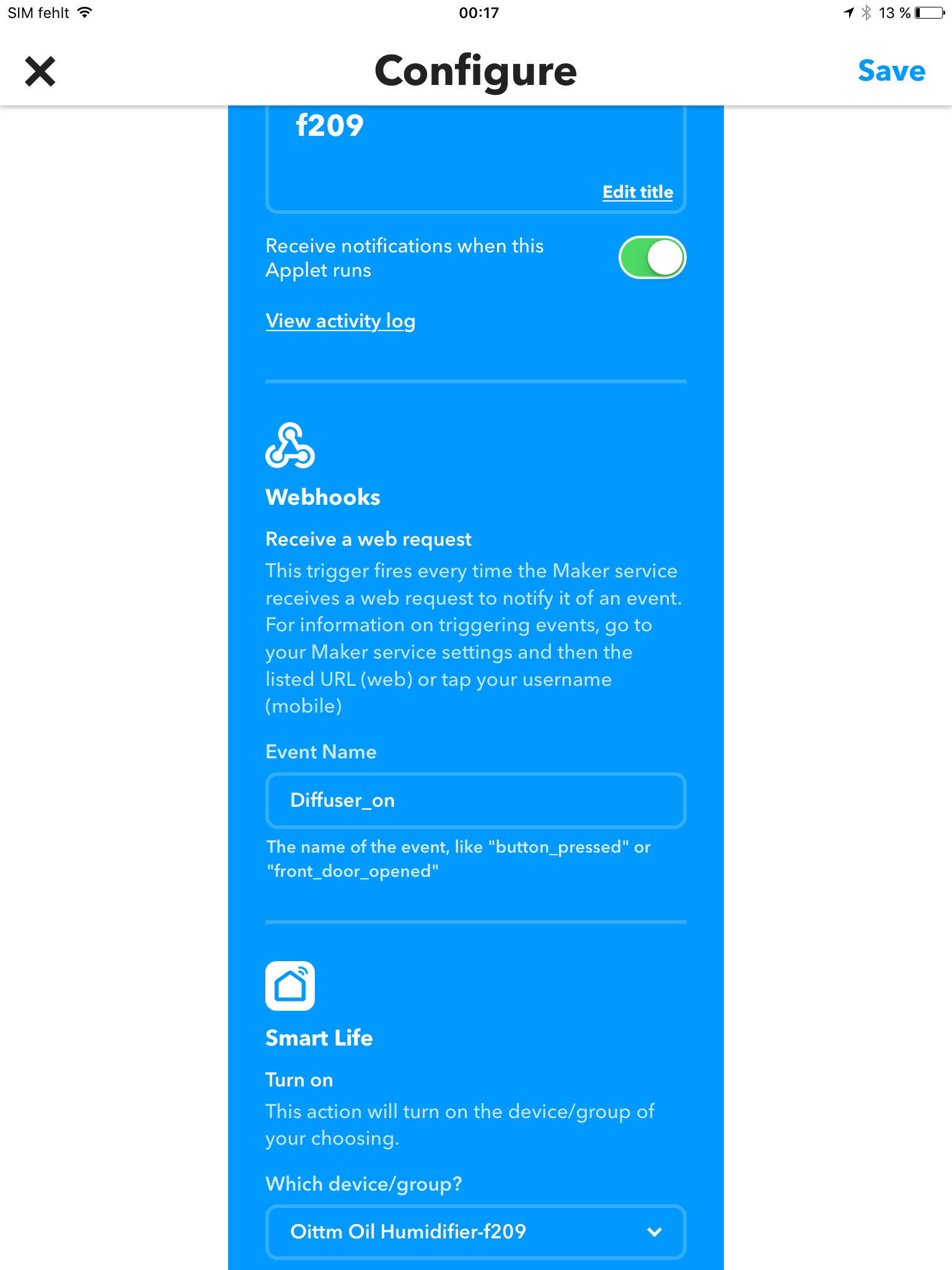

Das habe ich vom Hersteller erhalten.Was soll ich sagen, Diffuser ist da. Ich habe jetzt on/off in Ifttt angelegt aber es passiert nichts. Kann ich mit Check die Regel testen bzw wird sie dann geschaltet? Habe den Diffuser auch in HomeKit eingebunden aber da passiert auch nichts?
So, läuft jetzt dank @DJay.Vielen Dank dafür.Habe nochmal Webhook aktualisiert und einen neuen Key bekommen und jetzt läuft es
