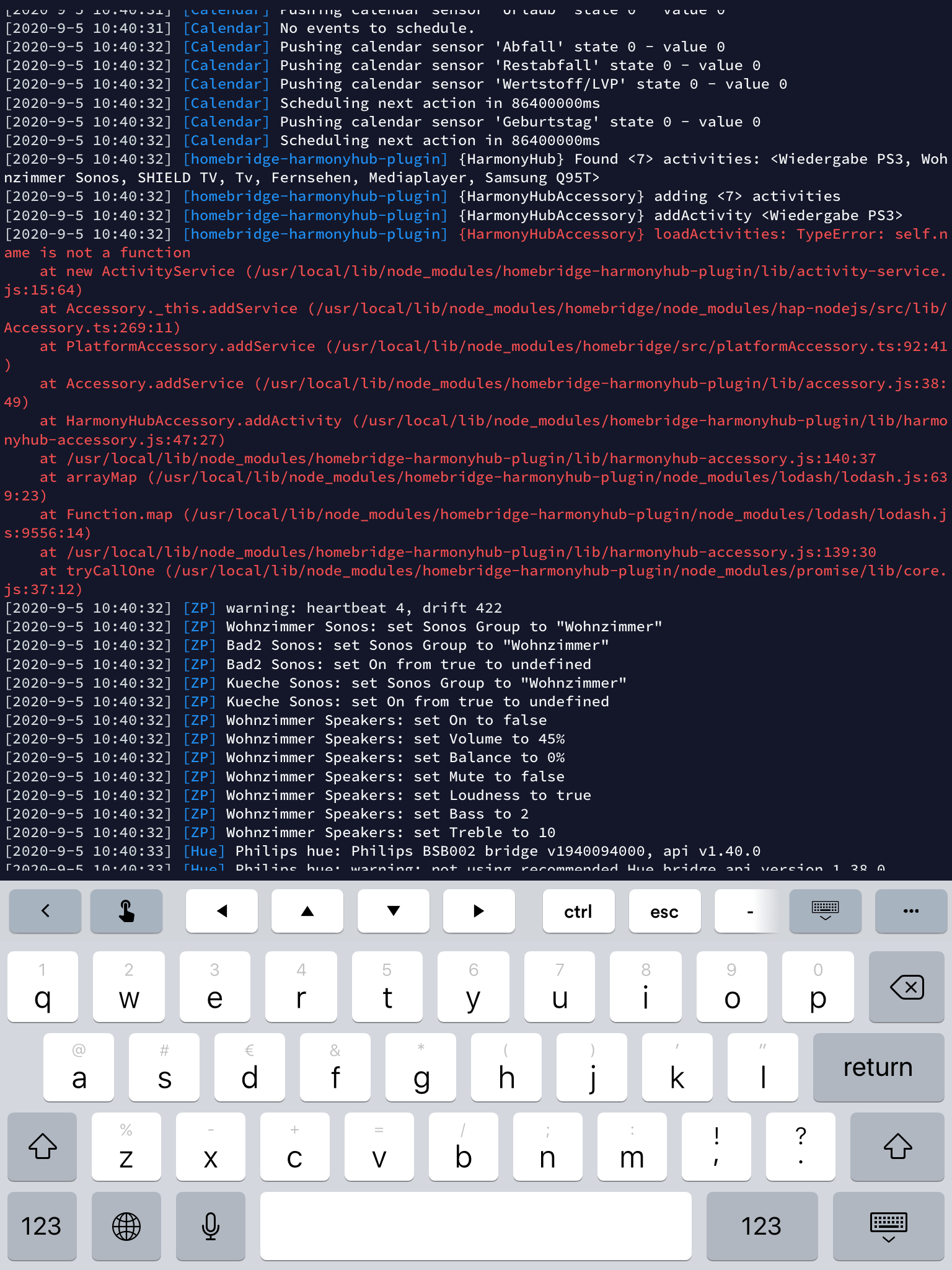

würde dir empfehlen, für die Harmony folgendes Plugin zu nehmen.
Das was du benutzt wird seit 2 Jahren nicht mehr supported.
Habe jetzt dein Plugin installiert. Es läuft ohne Probleme. Vielen Dank.

Kann mir vielleicht jemand helfen? Ich habe die xpm Firmware installiert aber bekomme unter Harmonyhub 0.0.1 diese Fehlermeldung.
Codeat Client.<anonymous> (/usr/local/lib/node_modules/homebridge-harmonyhub/node_modules/harmonyhubjs-client/lib/login/hub.js:59:20)at Client._handleStanza (/usr/local/lib/node_modules/homebridge-harmonyhub/node_modules/harmonyhubjs-client/node_modules/node-xmpp-client/lib/Client.js:228:12)at Client.onStanza (/usr/local/lib/node_modules/homebridge-harmonyhub/node_modules/harmonyhubjs-client/node_modules/node-xmpp-client/lib/Client.js:222:8)at Connection.onStanza (/usr/local/lib/node_modules/homebridge-harmonyhub/node_modules/harmonyhubjs-client/node_modules/node-xmpp-client/node_modules/node-xmpp-core/lib/Connection.js:369:10)at StreamParser.<anonymous> (/usr/local/lib/node_modules/homebridge-harmonyhub/node_modules/harmonyhubjs-client/node_modules/node-xmpp-client/node_modules/node-xmpp-core/lib/Connection.js:226:10)Hat vielleicht jemand eine Idee?
