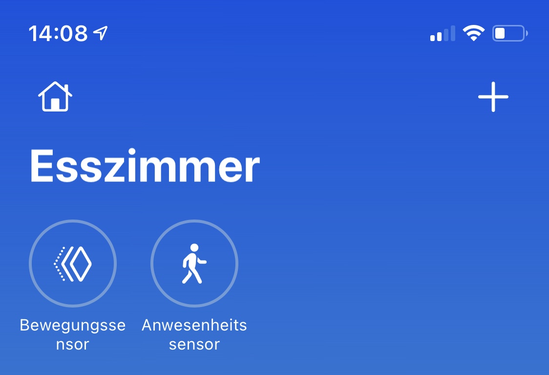

könnte mir bitte jemand erklären, was der Unterschied zwischen einem Belegungssensor und einem Bewegungssensor ist?
Wie unterscheiden sich diese und welche Technik werkelt darin?
Hat jemand von euch Belegungssensoren im Einsatz?

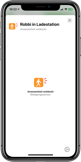

Naja.. das hängt von dem Plugin bzw. der Hardware ab.
Wie es schon sagt ein Bewegungssensor schlägt an wenn Bewegung erkannt ist. Ein Belegungssensor wenn ein Ort belegt ist, bzw Anwesenheit erkannt wurde.
Zum Beispiel beim Plugin homebridge-neato ist der Belegungssensor ausgelöst, wenn der Roboter im Ladedock ist. Und das solange, bis er die Dock eben nicht mehr belegt.
Bewegung ist ja eher temporär. Belegung dauerhaft bzw. länger für einen Zeitraum.
