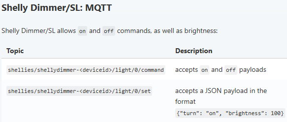

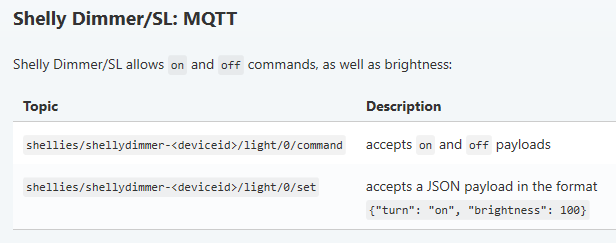

    Vielleicht kann mir ja jemand helfen. Gemäß Shelly soll die Syntax folgendermaßen aussehen:
