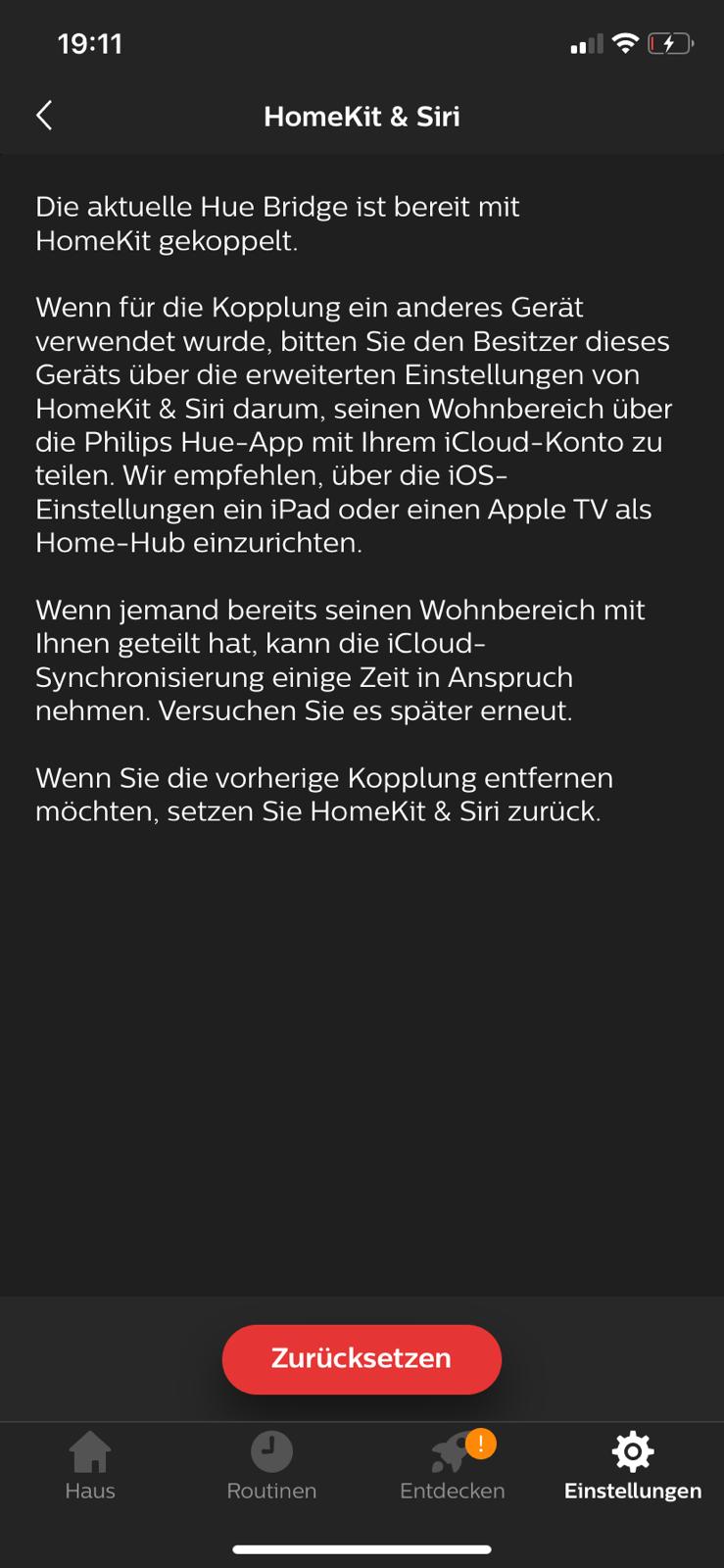

    ich versuche mal mein Problem zu beschreiben. Ich habe einen HomePod und einen AppleTV als HomeKit Zentrale. Zusätzlich habe ich mein Philips Hue per „HomeKit & Siri“ dort mit eingebunden. Das steuern der Lampen funktioniert problemlos. Meine Frau befindet sich mit meinem Sohn in der Familienfreigabe. Diese können über den HomePod alle Lampen steuern.
    Heute habe ich bei meinem Sohn eine Hue LightStripe und eine schaltbare Hue SmartPlug für die Nachttischlampe installiert. Über die Hue App kann er diese beiden Elemente steuern. Ich kann an meinem iPhone und der Apple Watch über Siri die Geräte ein und ausschalten. Wenn mein Sohn seine Siri bittet, dann geht es nicht. Also habe ich mal in der Hue App nachgeschaut. Dort kann ich über „HomeKit & Siri“ jemanden einladen damit er auch steuern kann. Hardcopy liegt bei. Also habe ich meinen Sohn über seine AppleID eingeladen. Er hat eine Meldung bekomme. Und diese auch bestätigt. In meiner Hue App steht nach wie vor Einladung ausstehend.
    Was mache ich falsch? Wie bekommen wir es hin, das mein Sohn über sein iPhone und Siri die Geräte steuern kann?

    mit Hilfe des Philips - Support wurde die Lösung gefunden! Die Einladung aus der Hue-App wurde in der Home-App meines Sohnes angezeigt und konnte dort bestätigt werden. Nun ist er in meinem "Haus" als Gast registriert und kann mit Siri auf seinem iPhone die Hue-Geräte steuern.
