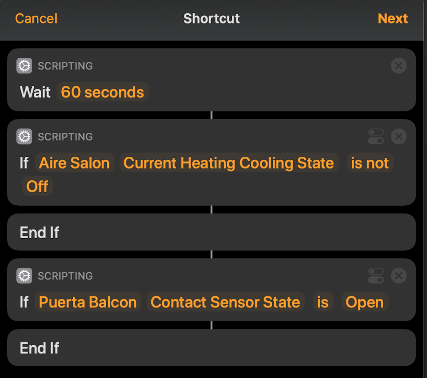

    ich habe die Automation der Woche ein wenig "aufbohren" wollen, allerdings funktioniert etwas nicht richtig. Die idee ist das der Befehl die Klimaanlage abzuschalten nur dann gesendet wir wenn sie auch eingeschaltet ist. Allerdings wird das Signal immer gesendet (nach einer Minute) Wo liegt der Fehler?
  • Deine If Bedingungen sind nicht verschachtelt, sonder in Reihe! Zieh mal den zweiten block in den ersten block.
