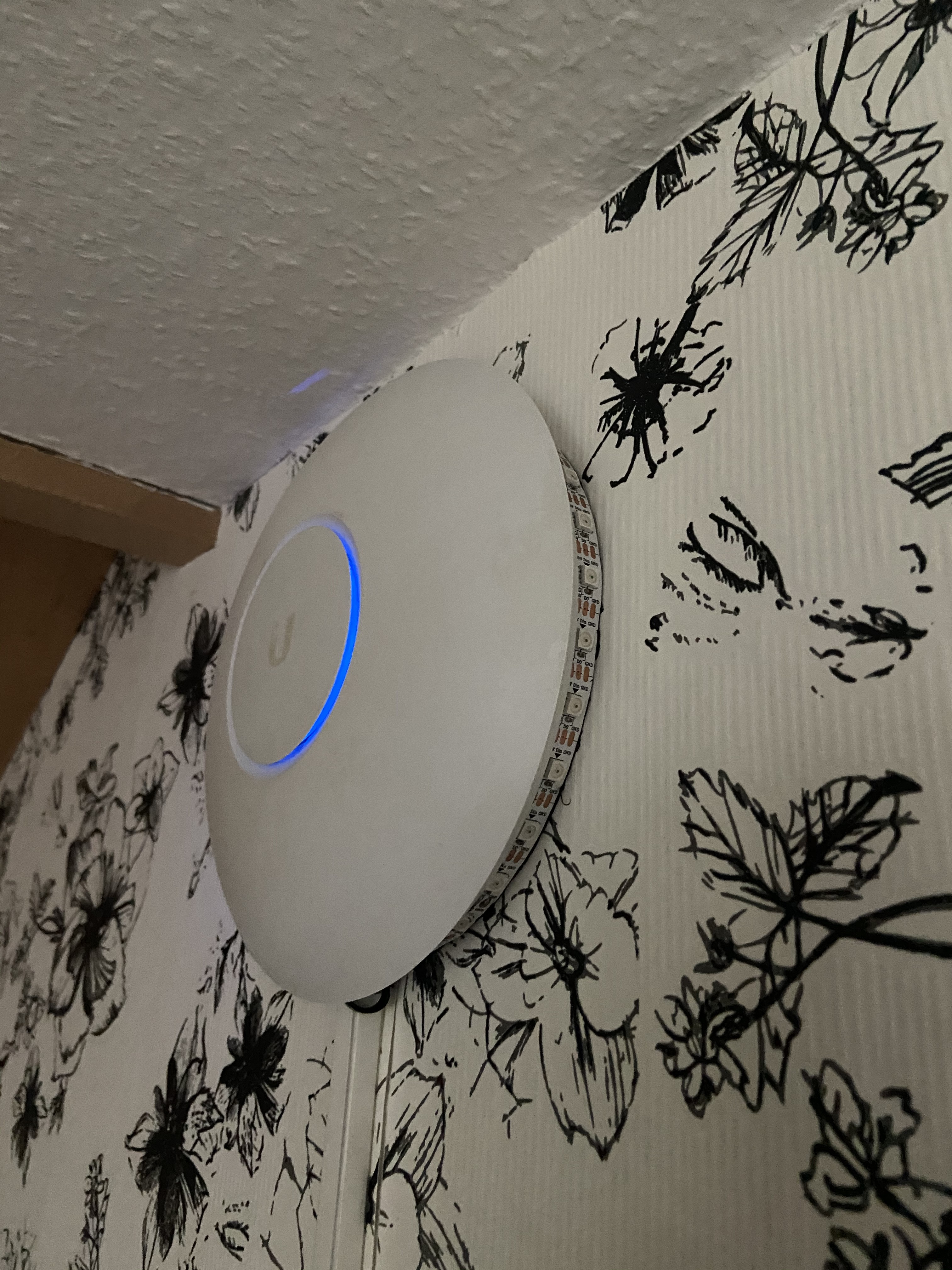

Da ich im Flur einen UNIFI AC Pro habe, kam uns der Gedanke ob da nicht was mit ginge… Dieser hat einen USB Anschluss. Das ist Cool.
Diesen kann man nicht ansprechen aber er liefert 5 V.
Soweit so gut.
Hier die fertige Lösung.

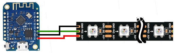

Benötigtes Material:
Wemos d1 Mini
Micro usb Kabel
WS2812B

Wemos vom Strom nehmen. Verbindet Eure WS2812B mit dem Wemos . Der Data PIN ist fest vergeben!!
Wemos wieder mit dem Micro usb verbinden.

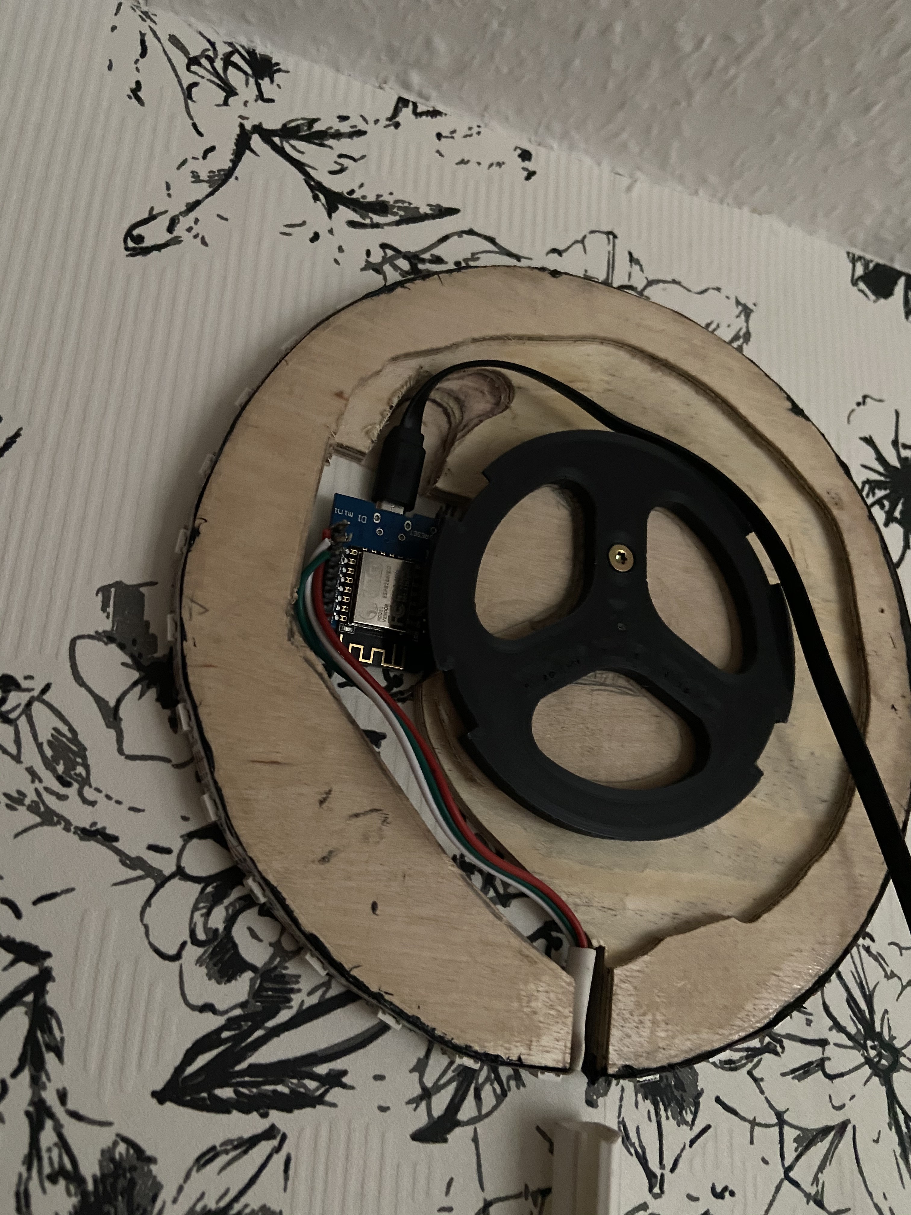

Ich habe mir dann eine Holzscheibe gebaut die hinter dem UNIFI gekommen ist, dort verbaut sind die LED im Kreis und in der Mitte der Wemos.
Der USB Port versorgt das Ganze mit Strom.
Beachtet bitte, umso mehr LEDs ihr gleichzeitig anhabt, der Wemos sehr warm / Heiß wird. Der kann nicht ohne Ende die LEDS versorgen. Alternativ eine Extra Strom Versorgung über den USB Port.
Bei meinem Aufbau hält sich das alles in Grenzen da nur kurz und nicht in voller Kraft alle LEDS an sind.
