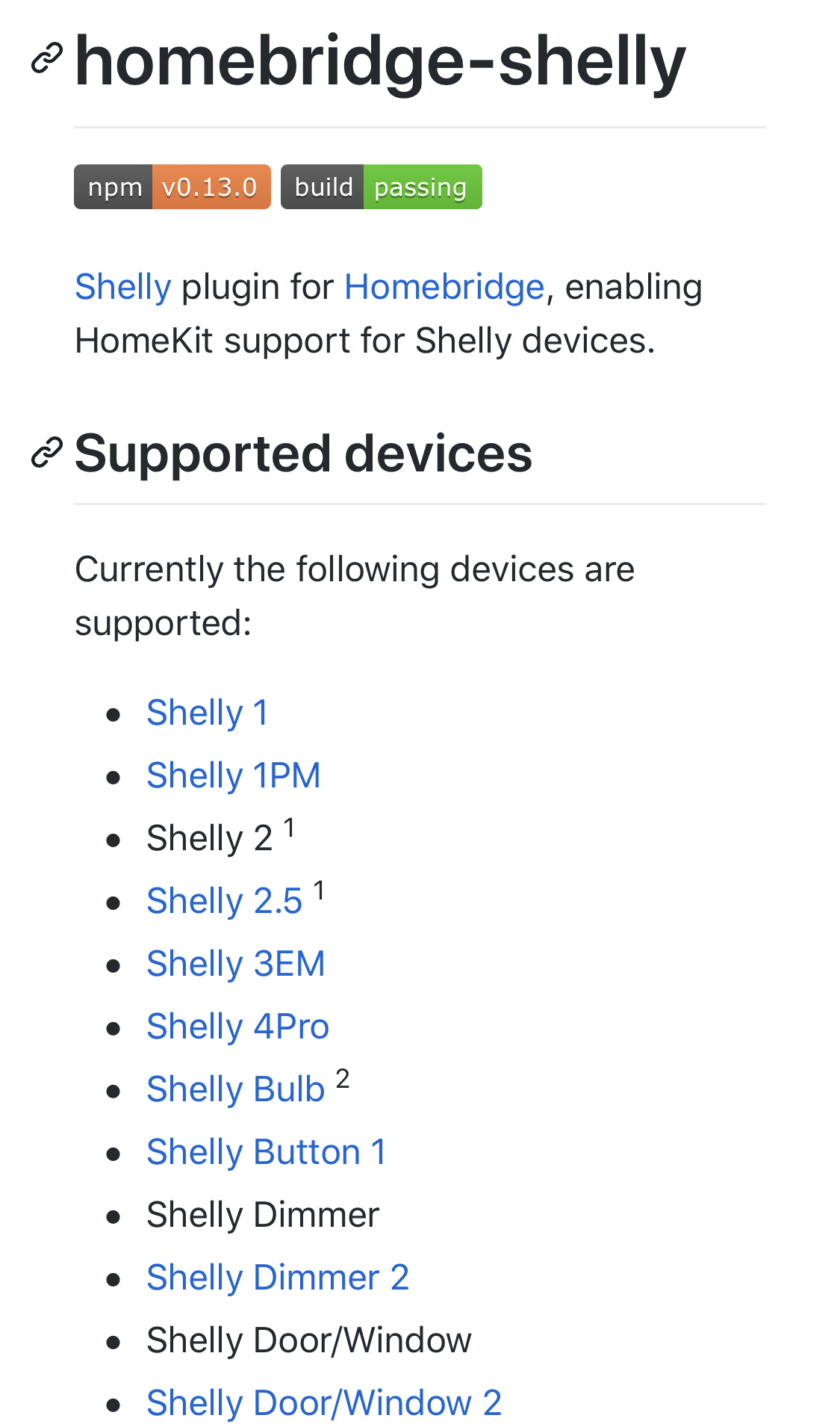

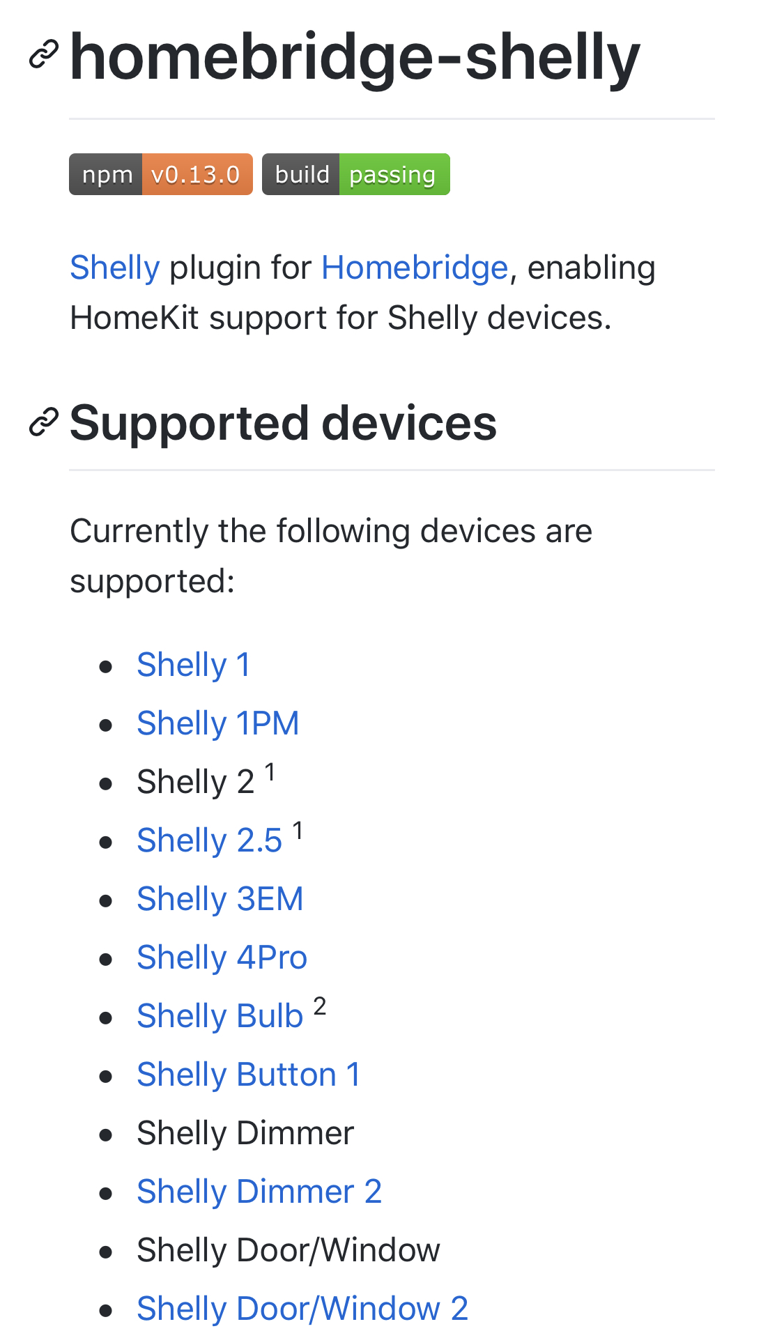

Ich habe gerade mal auf der GitHub-Seite des Plugins geschaut. Dort ist aber explizit vermerkt, dass der „2er“ unterstützt wird.
Dort ist schon die Version 0.14.0-beta.3 gelistet, die enthält scheinbar schon den Code für die neuen Sensoren. ![]()
