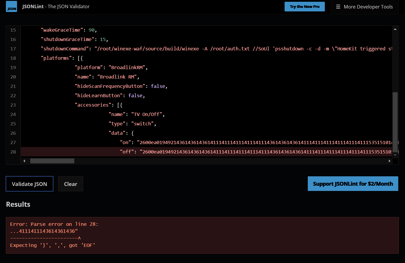

  • Danke dir aber es klappt einfach nicht, er zeigt mir nur in der letzten Zeile einen Fehler oben scheint alles zu stimmen.
    Wo genau meinst du ? "platforms": [,{ wenn ich es so mache kommt oben noch ein Fehler. Die Kommas sind bei on und off da, er zeigt dort keinen Fehler an, nur ganz unten in der letzten Zeile kommt jetzt :
    Error: Parse error on line 30: ...4361436" } ----------------------^ Expecting '}', ',', got 'EOF'

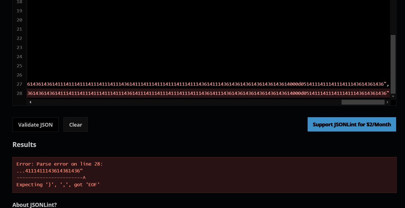

  • Da fehlte am Ende ne Menge. Versuch es mal so:
  • Vieeelen Dank, ich weiss zwar ned, was du gemacht hast aber jetzt gehts : valid json ! Göttlich, vielen vielen Dank :) Habe gestern bis morgens um 6 drann gesessen !! :D Ist es auch möglich den PC mit Windows mit nem Paket in den Ruhezustand wechseln zu lassen statt shutdown ?

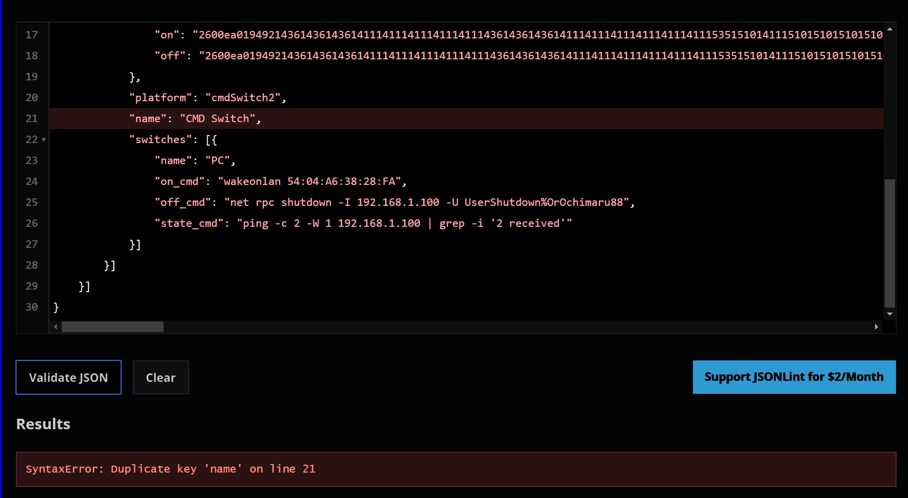

  • Also ich hab es nun mit cmdswitch1 hinbekommen den PC runterzufahren würde nun gerne cmdswitch 2 installieren da mit version 1 wake on lan nicht klappt nur shutdown. Bekomme wieder Fehler im script mit jsonlint.com. Kann mir bitte jmd sagen was falsch ist ? Danke
    Ich checke das mit den Codes einfach nicht, auch wenn ich es genau so mache wie bei der config geht es meist nicht...

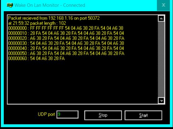

    EDIT : Ich habe auf dem Windows PC das Programm "Wake On Lan Monitor" installiert. Damit sieht man, ob der PC WOL Pakete empfängt. Ich hab den Befehl "on_cmd" geändert und zwar in : wakeonlan -i 192.168.1.100 -p 9 54:04:A6:38:28:FA . Nur wenn ich den Befehl ändere seh ich auf dem Win Pc das das Paket ankommt. Ich glaub ich komme der Sache näher, mit dem Befehlt kommt das magic paket beim PC an :
    Leider weckt der PC trotzdem noch nicht auf. Ich weiss so langsam nicht mehr weiter.. anderen Port als 9 hab ich auch schon getestet, leider kein Glück.
