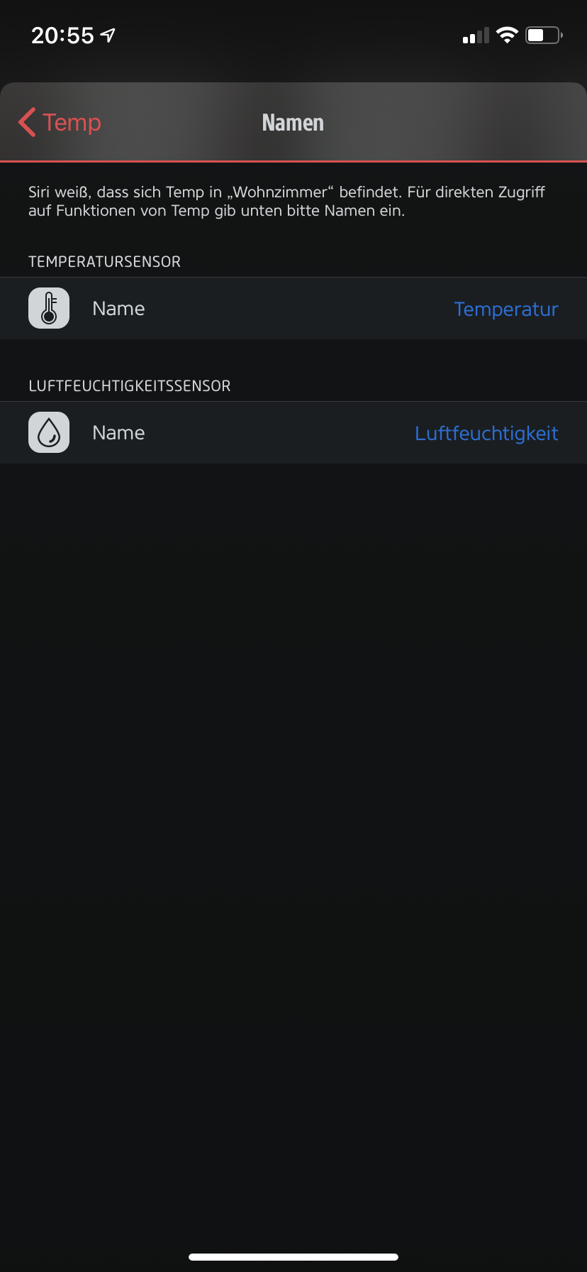

Ich habe in Deconz meine Xiaomi Temperatur Sensoren angelernt und diese über Homebridge in HomeKit eingebunden.
Die Temperaturen und die Luftfeuchtigkeit wird auch in den jeweiligen Räumen korrekt angezeigt.
Allerdings schaffe ich es nicht, mir auf meinem iPhone mit Siri die Temperatur und die Luftfeuchtigkeit vorlesen zu lassen, egal in welchem Raum (Bad, Schlafzimmer, Wohnzimmer, Kinderzimmer).
Wenn ich frage „Wie ist die Temperatur im Wohnzimmer?“ bekomme ich immer die Antwort „Tut mir leid, ich habe diesmal nichts passendes in dem Wohnzimmer in deinem Zuhause gefunden“
Wenn ich das ganze auf meinem iPad Air (Steuerzentrale) mache, dann funktioniert es.
Das iPad hat eine eigene Apple ID, das iPhone wurde als Person mit den Rechten zum bearbeiten hinzugefügt.
Kann es an den unterschiedliche iOS Versionen liegen?
iPad 12.4.8
iPhone 14.2
