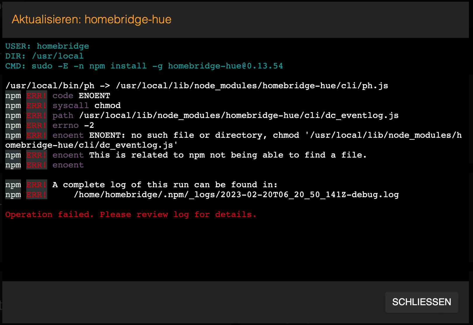

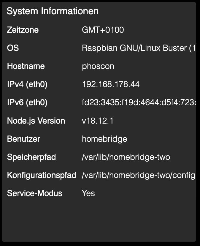

Hi,
ich versuche gerade verzweifelt mein homebridge-hue plugin zu updaten (RPi), dabei gab es mehrere Fehlermeldungen und das Plugin war nach einem Neustart verschunden und kann auch nicht mehr installiert werden.
Ich habe die folgenden Fehlermeldungen bekommen.
Vorher konnte ich ohne Probleme node, homebridge-ui und andere Plugins updaten.
Zum Glück mach ich regelmäßig Updates der SD-Karte und konnte mit relativ wenig Aufwand zur alten HomeKit Config zurück.
Ich habe dann alles nocheinmal getestet, genau der gleiche Effekt.
1. Update Node
2. Update Homebridge-ui
3. Update homebridge-hue
4. Fehlmermeldung siehe Bildschirmfoto
Gruß
Sorry, d.h. Shellys sind hier tabu und in diesem Fall direkt Kontakt mit dem Entwickler des Homebrige Plugin aufnehmen?

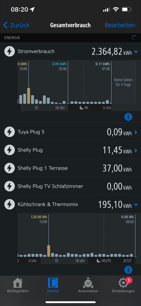

Ich habe noch zwei Shelly Smart Plugs die mit eine Custom Firmware native in HomeKit eingebunden sind.
Hier wird nur der Gesamtverbrauch ohne History angezeigt, muss ich hier den Verbrauch direkt auf dem Smart Plug zurücksetzen? (TV Schlafzimmer)

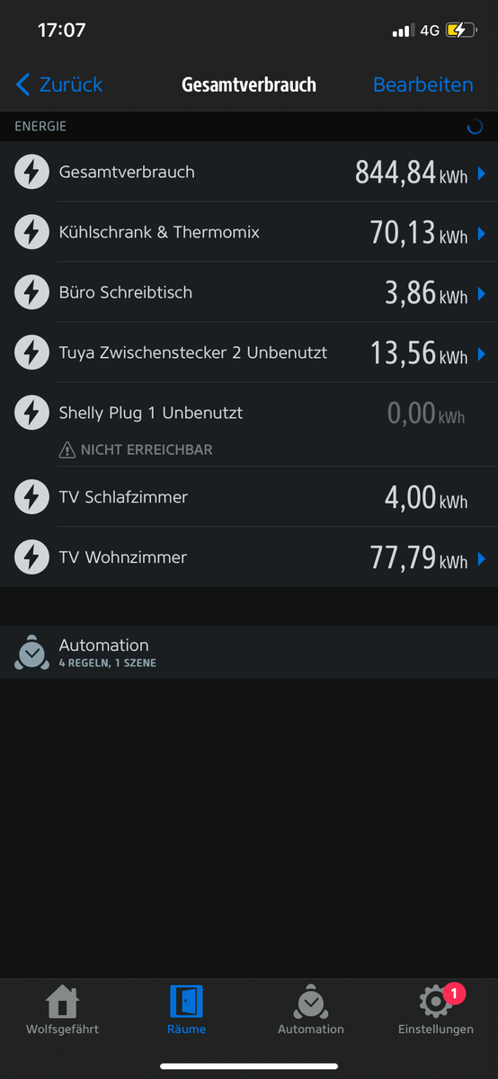

Hi,
ich hoffe ich bin mit meiner Frage im richtigen Beriech, ich habe folgende Frage.
Ich nutze einige Tuya Zigbee Smart Plugs mit Energiemessung, diese sind über Deconz und Homebridge in Homekit eingebunden sowie einen Shelly 3M zur Gesamtverbrauchsmessung, auch dieser ist über Hombridge eingebunden.
Nun würde ich gerne die Messwerte (Verbrauch, Gesamtverbrauch, Gesamtkosten usw.) zurücksetzen bzw. alle Messungen neu bei Null starten lassen.
Leider finde ich keine Möglichkeit, die Option zum Zurücksetzen der Messerte wie in der EVE App Hilfe beschrieben, ist auch nicht vorhanden.
Muss ich alle einzelnen Messwerte händisch löschen?
Gruß

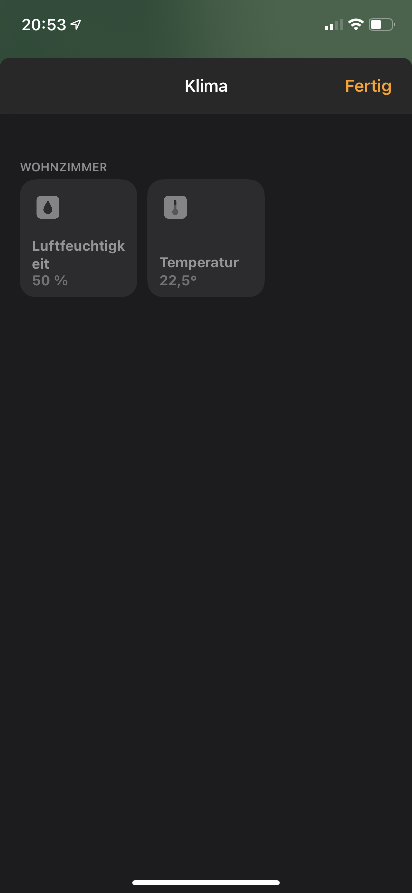

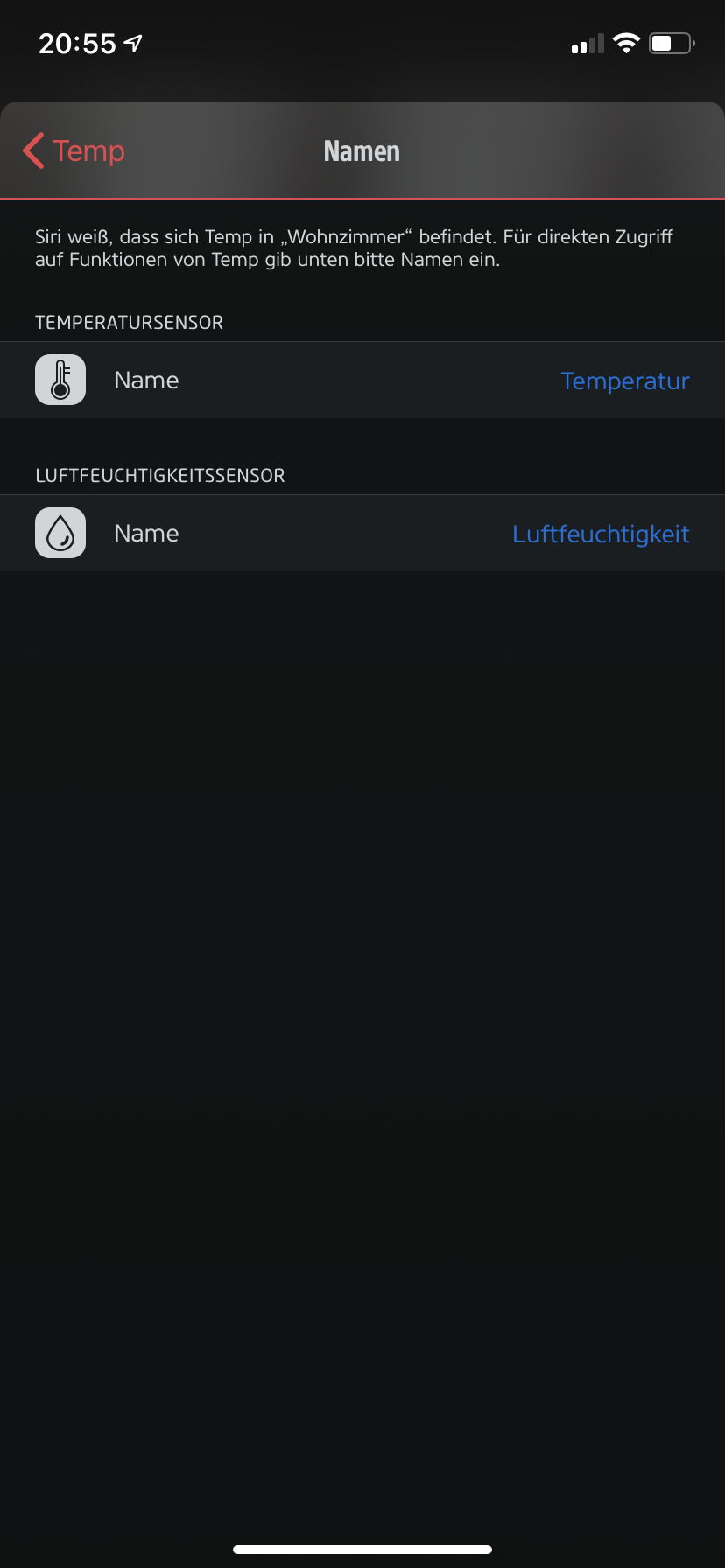

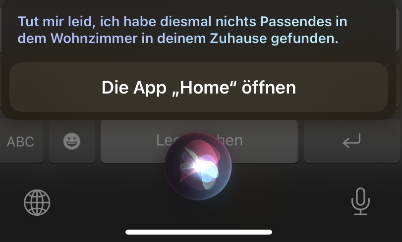

Hallo Leute,
Ich habe in Deconz meine Xiaomi Temperatur Sensoren angelernt und diese über Homebridge in HomeKit eingebunden.
Die Temperaturen und die Luftfeuchtigkeit wird auch in den jeweiligen Räumen korrekt angezeigt.
Allerdings schaffe ich es nicht, mir auf meinem iPhone mit Siri die Temperatur und die Luftfeuchtigkeit vorlesen zu lassen, egal in welchem Raum (Bad, Schlafzimmer, Wohnzimmer, Kinderzimmer).
Wenn ich frage „Wie ist die Temperatur im Wohnzimmer?“ bekomme ich immer die Antwort „Tut mir leid, ich habe diesmal nichts passendes in dem Wohnzimmer in deinem Zuhause gefunden“
Wenn ich das ganze auf meinem iPad Air (Steuerzentrale) mache, dann funktioniert es.
Das iPad hat eine eigene Apple ID, das iPhone wurde als Person mit den Rechten zum bearbeiten hinzugefügt.
Kann es an den unterschiedliche iOS Versionen liegen?
