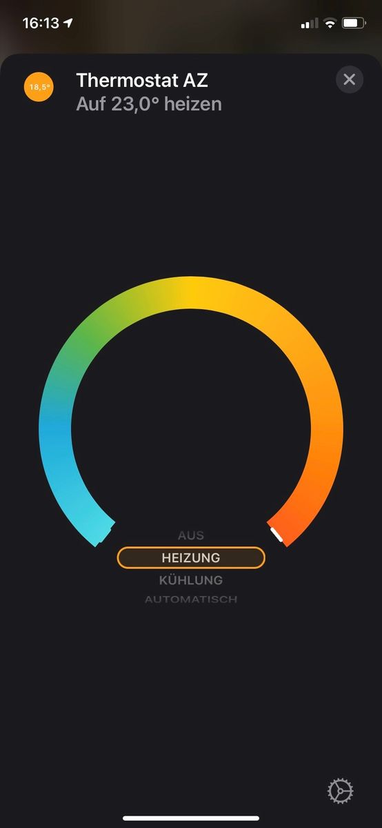

    Das, was klemmt, ist die Bedienung der beiden über Homebridge (plugin homebridge-zway) an Homekit angebundenen Z-Wave Thermostate Danfoss LC-13 (Living Connect C).
    Über die Home App sind sie sichtbar und zeigen auch die eingestellten Temperaturen an.
    Nur die Änderung der Temperatur funktioniert nicht.
    Es wird der "bunte Ring" angezeigt, der unabhängig von der eingestellten Temperatur "komplett bunt" ist, die sonst in der Mitte angezeigte eingestellte Temperatur fehlt komplett.Versucht mann die Temperatur zu ändern, springt sie immer auf 5° (so wird dann auch der Thermostat eingestellt).

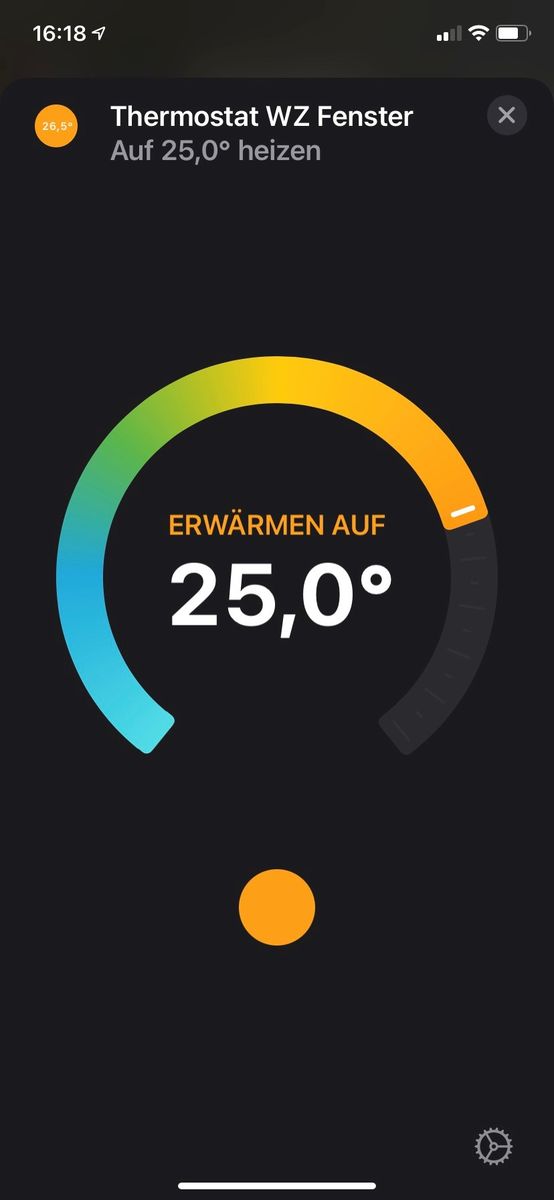

    Parallel vorhandene Eve Thermos funktionieren einwandfrei

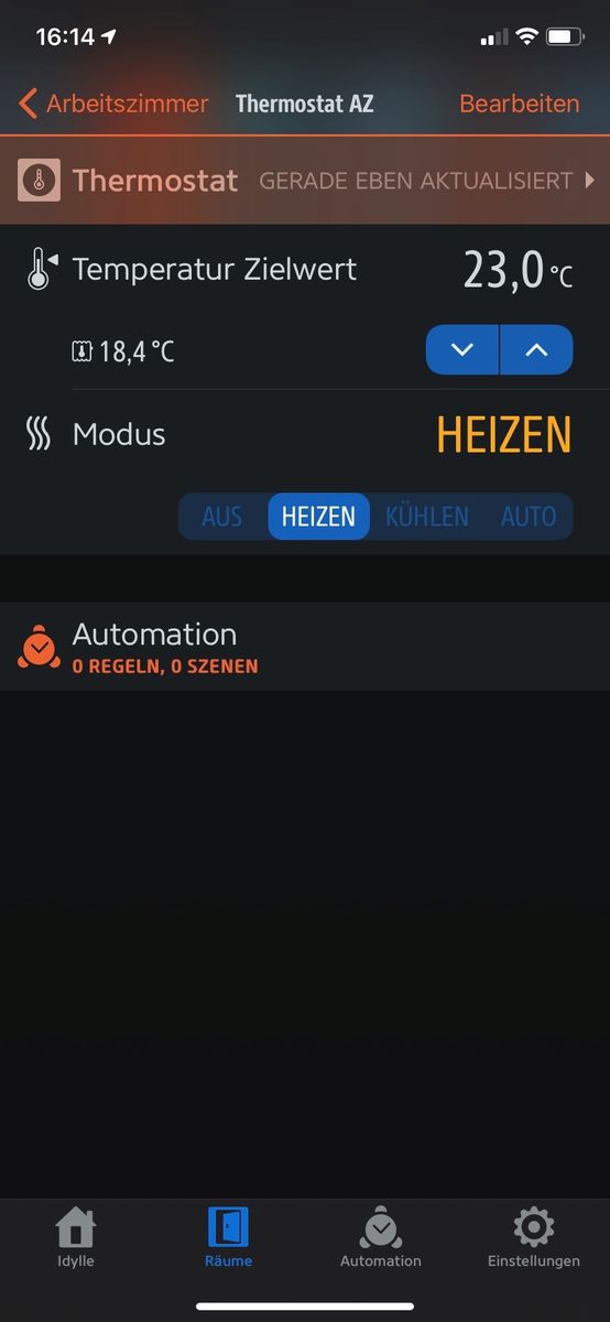

    A pro pos Eve: über die Eve App kann man die beiden Z-Wave Thermostate ganz einwandfrei einstellen. Dort gibt es ja nur die beiden Pfeile "Temp hoch und runter"
    Irgend etwas wird also nicht richtig in der Apple Home App erkannt.
