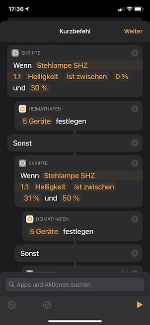

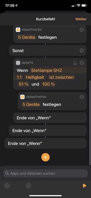

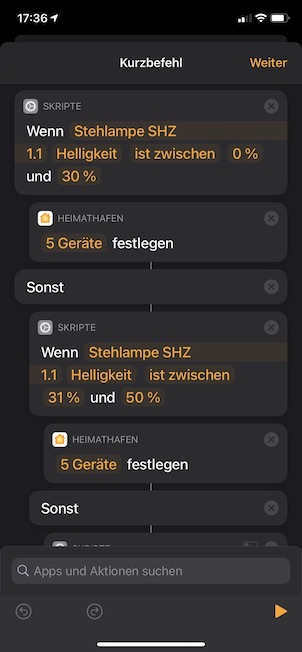

    Fange ich mal in der Küche an der Schalter für das Arbeitslicht soll auch meine Kleine Lampe (Tradfri Bulp) schalten alles kein Problem mich hat aber dabei gestört das ich dort immer einen festen Wert an Helligkeit einstellen musste, was aber oft mit den erstellten Szenen (Guten morgen, zuhause ankommen...) nicht zusammen passte.
    Daher kommt jetzt diese Automation die Prüft welche Helligkeit die Lampe vor dem Einschalten hatte und diese wiederherstellt...
    Das gleiche passiert bei mir im Schlafzimmer :)

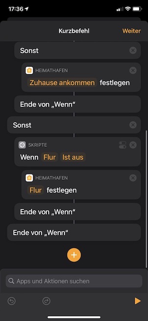

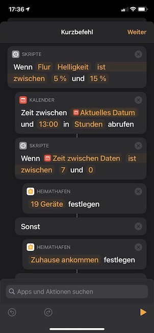

    Meine nächste noch Coolere Automation wird von einen Eve Door ausgelöst wenn ich die Haustür öffne.
    Situation hier ist natürlich das ich möchte, dass eine Willkommensszene ausgelöst wird in Abhängigkeit der Uhrzeit und ob wer schon zuhause ist...
    Dafür nötig ist eine Automation die im Vorfeld ausgelöst wird wenn die Erste Person zuhause ankommt. Die schaltet eine kleine Lampe im Flur mit 10% an, der Sinn dahinter ist das so geprüft wird ob schon jemand zuhause ist. Wenn jemand schon zuhause ist passiert einfach nix.
    Mit der Aktuellen Uhrzeit wird. das Licht am Vormittag nicht so Hell geschaltet und Abends dafür Heller.
