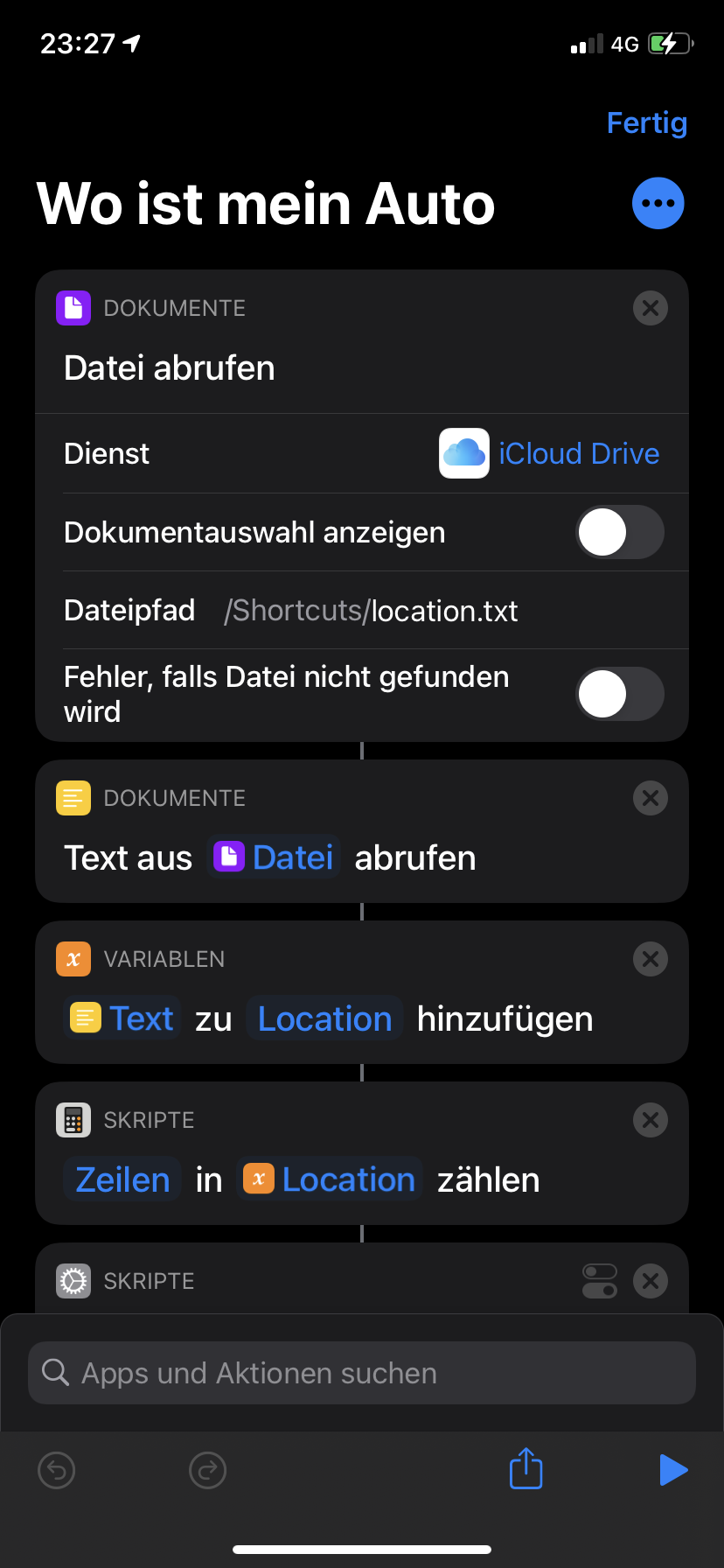

Hallo, danke schonmal für den Kurzbefehl.
Wo finde ich aber nach der wenn-Abfrage die Funktion „Location abrufen“? Also bei Variablen kommt bei mir nur die Auswahl von „Variable konfigurieren“ & „zu Variable hinzufügen“.
Ihr könnt einfach in „Karten“ aufrufen nutzen und dort als Eingabe die Variable „Location“ nutzen

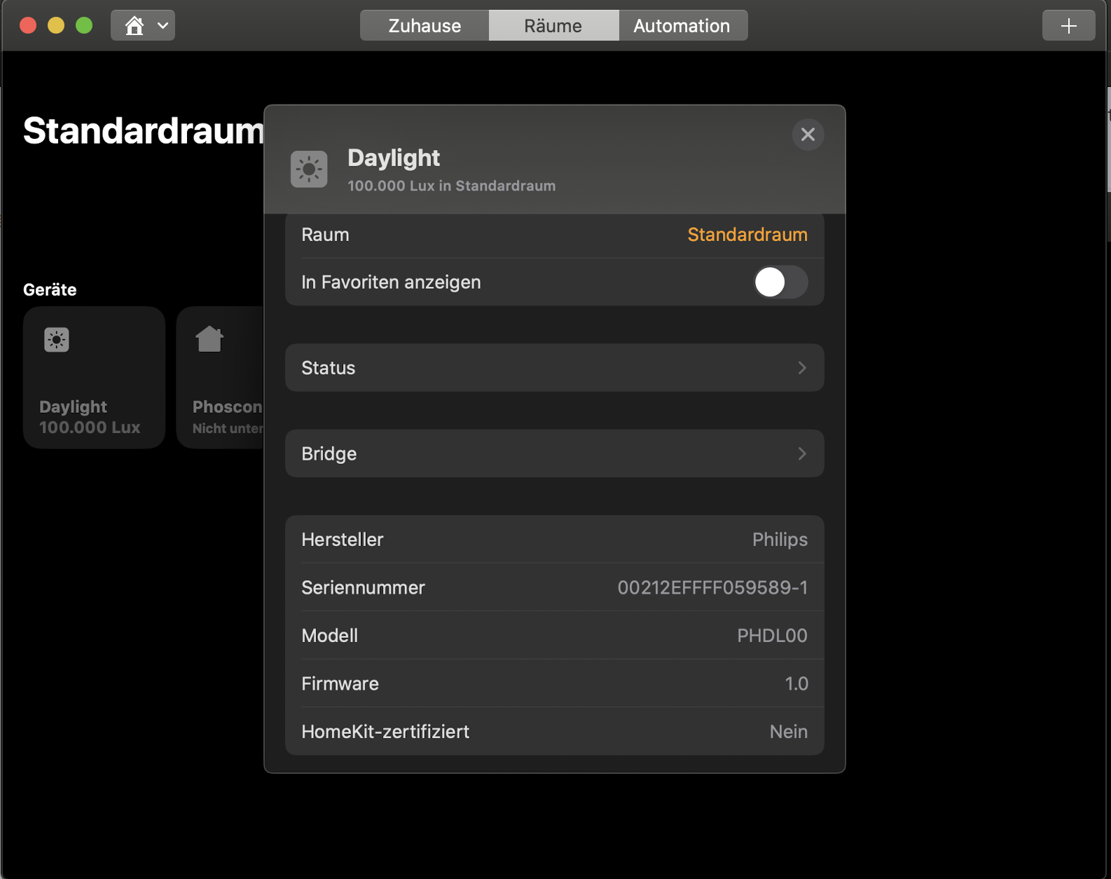

Hey,
Zum einen kann man die übers EVE App in den Standardraum schmeißen wodurch die dann nicht mehr angezeigt werden, nicht vergessen den Favoriten und Status Haken rauszunehmen.
Hier mal mein Config, bei mir wird es dadurch garnicht mehr angezeigt....
Alles anzeigen"name": "Phoscon", "anyOn": true, "effects": true, "excludeSensorTypes": [ "Daylight" ], "groups": false, "hosts": [ "192.168.178.2" ], "lights": true, "linkButton": false, "nativeHomeKitLights": true, "nativeHomeKitSensors": false, "nupnp": true, "resource": false, "rules": false, "schedules": false, "sensors": true,

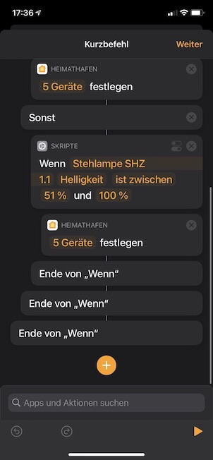

Ich habe zwei Koogeek Double Schalte 1x in der Küche (Deckenlicht und Arbeitslicht) und 1x im Schlafzimmer (1x Deckenlicht & 1x nicht belegt)
Fange ich mal in der Küche an der Schalter für das Arbeitslicht soll auch meine Kleine Lampe (Tradfri Bulp) schalten alles kein Problem mich hat aber dabei gestört das ich dort immer einen festen Wert an Helligkeit einstellen musste, was aber oft mit den erstellten Szenen (Guten morgen, zuhause ankommen...) nicht zusammen passte.
Daher kommt jetzt diese Automation die Prüft welche Helligkeit die Lampe vor dem Einschalten hatte und diese wiederherstellt...
Das gleiche passiert bei mir im Schlafzimmer

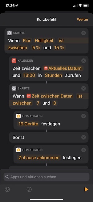

Meine nächste noch Coolere Automation wird von einen Eve Door ausgelöst wenn ich die Haustür öffne.
Situation hier ist natürlich das ich möchte, dass eine Willkommensszene ausgelöst wird in Abhängigkeit der Uhrzeit und ob wer schon zuhause ist...
Dafür nötig ist eine Automation die im Vorfeld ausgelöst wird wenn die Erste Person zuhause ankommt. Die schaltet eine kleine Lampe im Flur mit 10% an, der Sinn dahinter ist das so geprüft wird ob schon jemand zuhause ist. Wenn jemand schon zuhause ist passiert einfach nix.
Mit der Aktuellen Uhrzeit wird. das Licht am Vormittag nicht so Hell geschaltet und Abends dafür Heller.

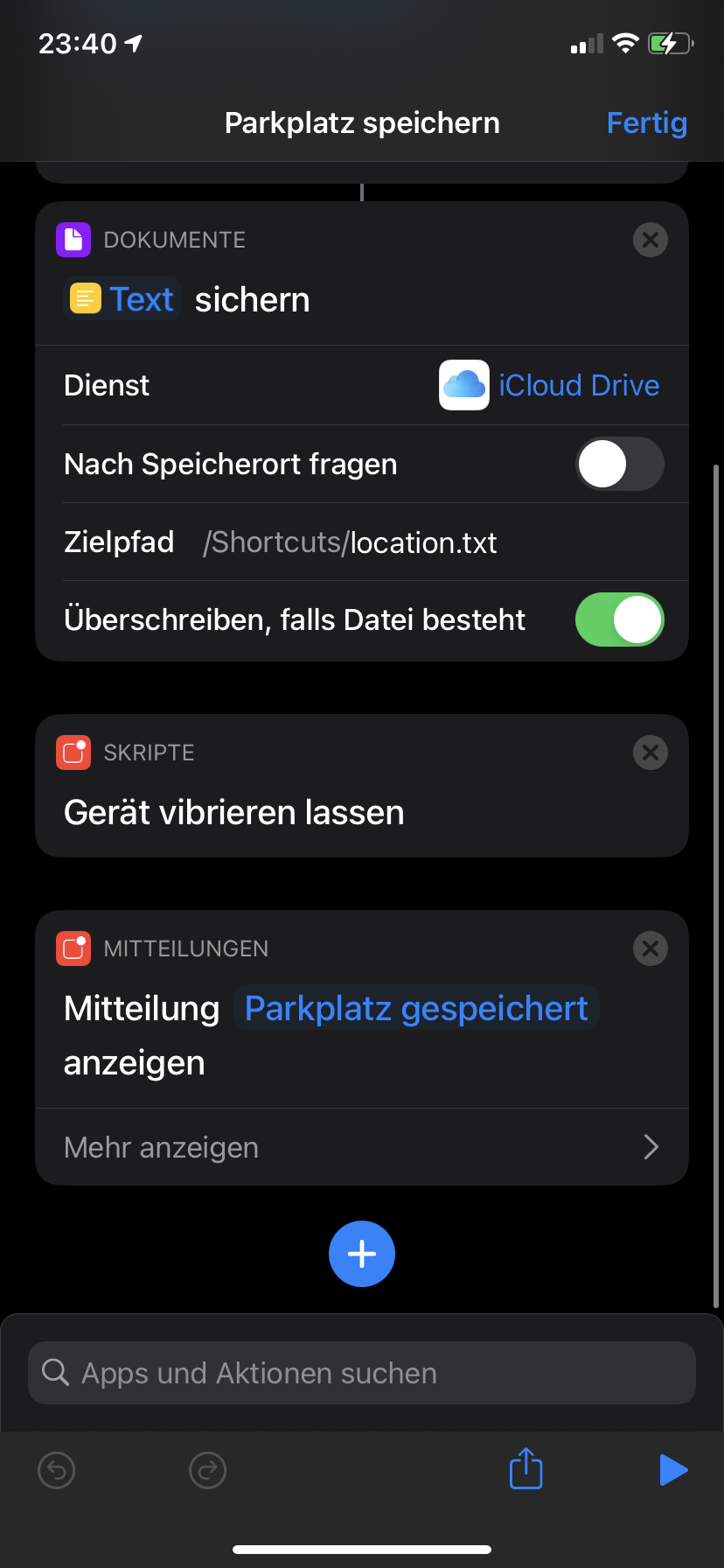

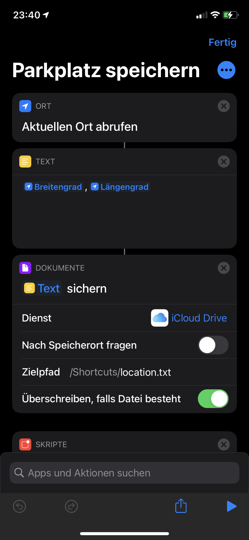

Da ich ein älteres Auto fahre und in einer Großstadt lebe ist die Parkplatz suche meistens nicht so einfach. Schwieriger ist es jedoch nach einigen Tagen sich zu erinnern wo das Auto überhaupt steht.
Ich habe jetzt eine Lösung gefunden.
Im Auto gibt es ein NFC Tag den ich einfach beim aussteigen benutze, dieser löst ein Kurzbefehl der eine Datei schreibt mit den genauen Koordinaten des Autos.
Ein zweiter Kurzbefehl den ich mir als Widget angelegt habe ruft genau diese Daten aus er Datei ab und zeigt mir wo mein Auto steht.
Beim erneuten parken wird die eig Datei einfach überschrieben. Ziemlich nett wie ich finde.
Als Nächstes versuche ich mich daran mit scriptable ein grafisch schönere Oberfläche der Koordinaten zu erstellen da ich nicht immer unbedingt das Karten App dafür benötige sondern ein kurzer Blick reichen würde.
Noch ein kleine Anmerkung wenn man das Auto zu zweit benutzt, erstellt in den Shortcuts Ordner in iCloud einen neuen Ordner zb Parken den teilt ihr dann mit der jeweiligen Person. Die muss wiederum auch den geteilten Ordner in Shortcuts bewegen. Und so habt ihr immer den aktuellen Standort eures Autos
Ich habe auf meinen Raspi eine Homebridge und Poscon app. Daran hängt noch ein Conbee II Adapter.
So nun wird mir in der Home diese drei gerate angezeigt, der Sensor auch in Homebridge. Meine Frage ist nun kann ich die Geräte in irgendeiner form löschen oder ausblenden so das sie nichtmehr in Home angezeigt werden?
